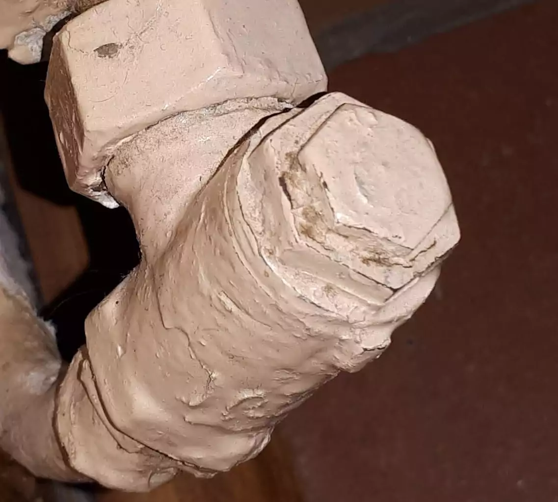

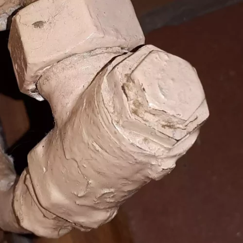

        Bonjour à toutes et à tous,
        Je souhaiterais rééquilibrer mes radiateurs par le biais du té de réglage.
        Ceux sont d’anciens radiateurs.
        Je ne voudrais pas faire de bêtise et mettre de l’eau partout.
        Sur les 11 radiateurs nous avons 3 radiateurs plus récent qui se règlent en dévissant un capuchon et à priori on doit faire le réglage avec une clé allen.
        Pour les anciens j’aimerais avoir votre avis et vos conseils pour le faire.
        Il y a comme 2 écrous superposés. les radiateurs ont été repeint l y a longtemps mais cela ne m’empêchera pas de faire le réglage.
        Je laisse 2 photos pour plus de clarté.
        Merci d’avance pour vos réponses

      • #48802 Répondre
          Peut être que c’est faisable mais je préférerais ne pas y toucher.
