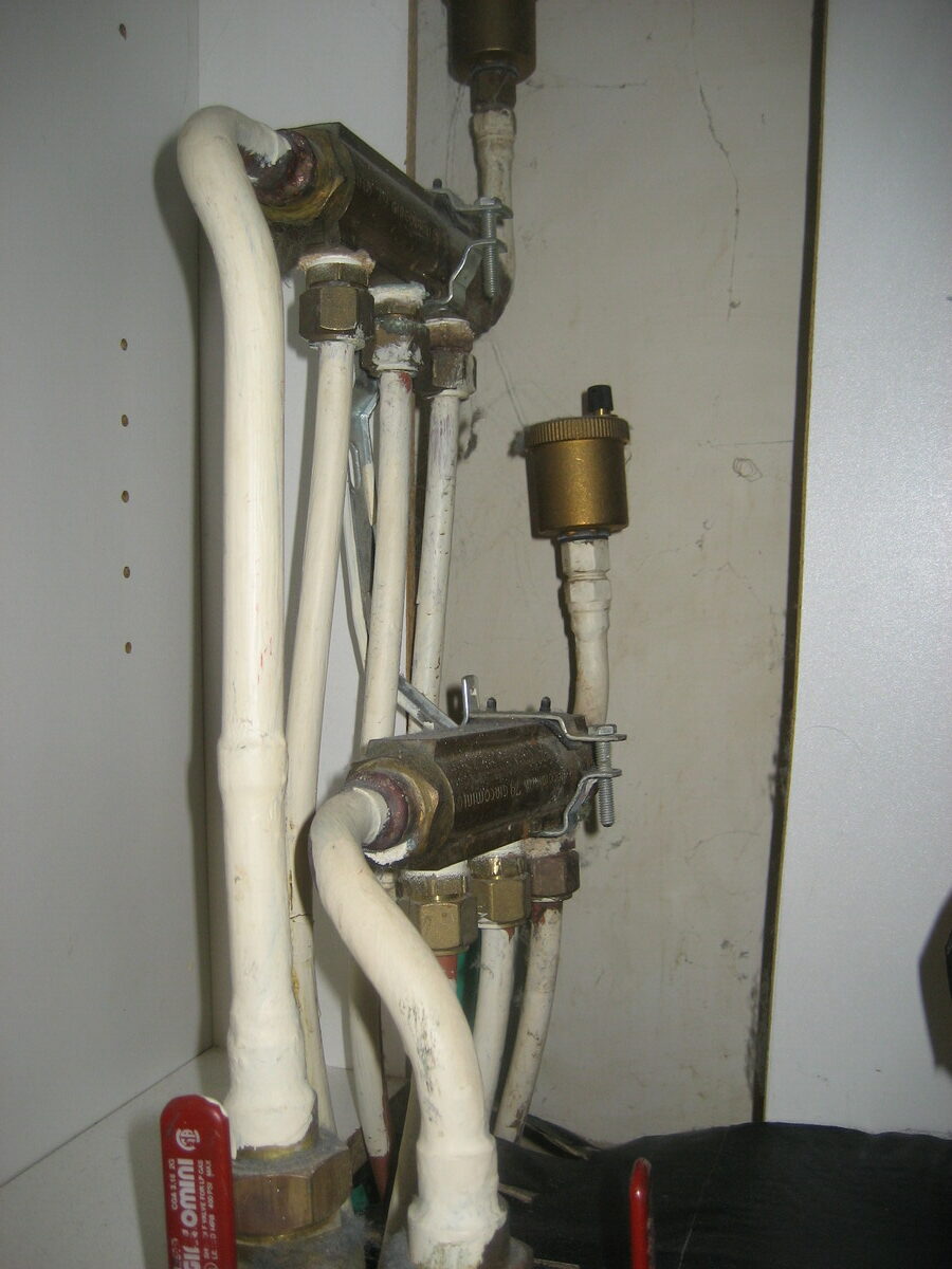

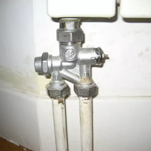

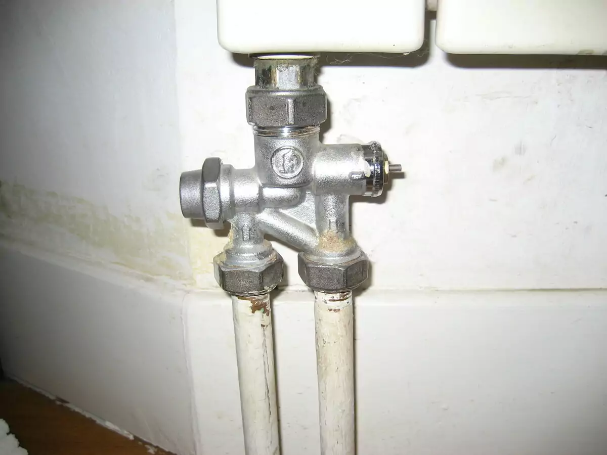

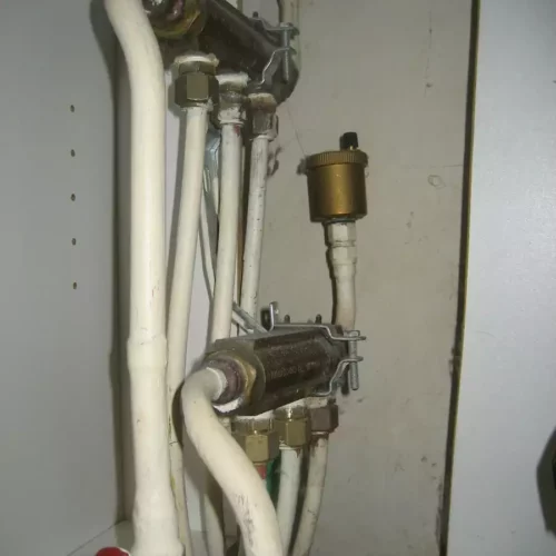

Nous avons un chauffage au gaz avec des radiateurs Acova, qui n’a jamais vraiment bien fonctionné, la chaudière fournit de l’eau chaude, mais les radiateurs chauffent peu ou pas du tout (de guerre lasse, j’en ai remplacé certains par des électriques). Cela dure depuis 25 ans, et ce matin, le froid me motivant pour jeter un nouveau coup d’oeil, je me demande si je n’ai pas trouvé la raison. Ma nouvelle hypothèse est qu’on nous a mis à l’origine des robinets pour installation monotube alors que c’est une bitube. Ci-jointe photos d’un répartiteur (confirmant que c’est bitube ?), et d’un robinet. Je précise qu’il n’y a rien sur le robinet permettant de fermer le bypass.

d’après la photo n°1 je vois une nourrice départ et une nourrice retour si les tubes qui les alimentent sont bien séparés et venant de la chaudière
et sur la photo n° 2 c’est bien une kit mono tube qui n’a rien à faire là, si c’est bien du bitube -
et sur la photo n° 2 c’est bien une kit mono tube qui n’a rien à faire là, si c’est bien du bitubeMerci !!! Ce chauffage a été installé en 1996, et depuis, on se demande pourquoi les radiateurs ne marchent pas bien. Notre chauffagiste n’est pas l’installateur initial, celui ci ayant fait faillite peu après l’installation, on se demande pourquoi… Bref, le chauffagiste actuel a déjà démonté, rincé un des radiateurs, en s’arrachant les cheveux, et personne n’a jamais pensé à un truc aussi gros qu’une erreur de robinets dès le départ. Ce n’est que ce matin que ca a fait tilt dans ma tête (je n’y connais rien en plomberie), parce qu’un robinet (fermé et bouché) qui n’avait plus de radiateur connecté restait tout de même chaud alors qu’il est loin de la nourrice, et que j’ai fini par trouver bizarre que l’eau circule encore dedans, ce qui m’a lancé dans une enquête…
Je vais essayer de changer un kit pour voir, je croise les doigts…

Ca pourrais fonctionner avec des radiateurs plus adaptés, ce systeme ayant une canne qui doit plonger environ 10cm dans le radiateur et avec les acova que je vois dans l’image c’est impossible.
Résultat: vanne pas vraiment adapté au systeme (si bi-tubes) mais ça pourrais fonctionner, avec un radiateur adapté.
Votre radiateur pourra fonctionner correctement avec un raccordement bi-tubes classique.
Darius wrote:Ca pourrais fonctionner avec des radiateurs plus adaptés, ce systeme ayant une canne qui doit plonger environ 10cm dans le radiateur et avec les acova que je vois dans l’image c’est impossible.

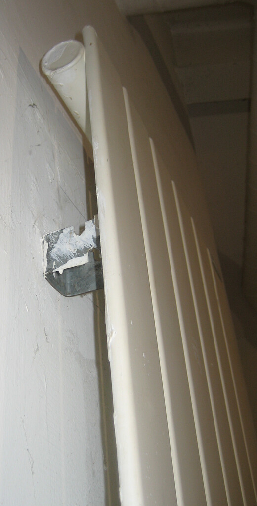

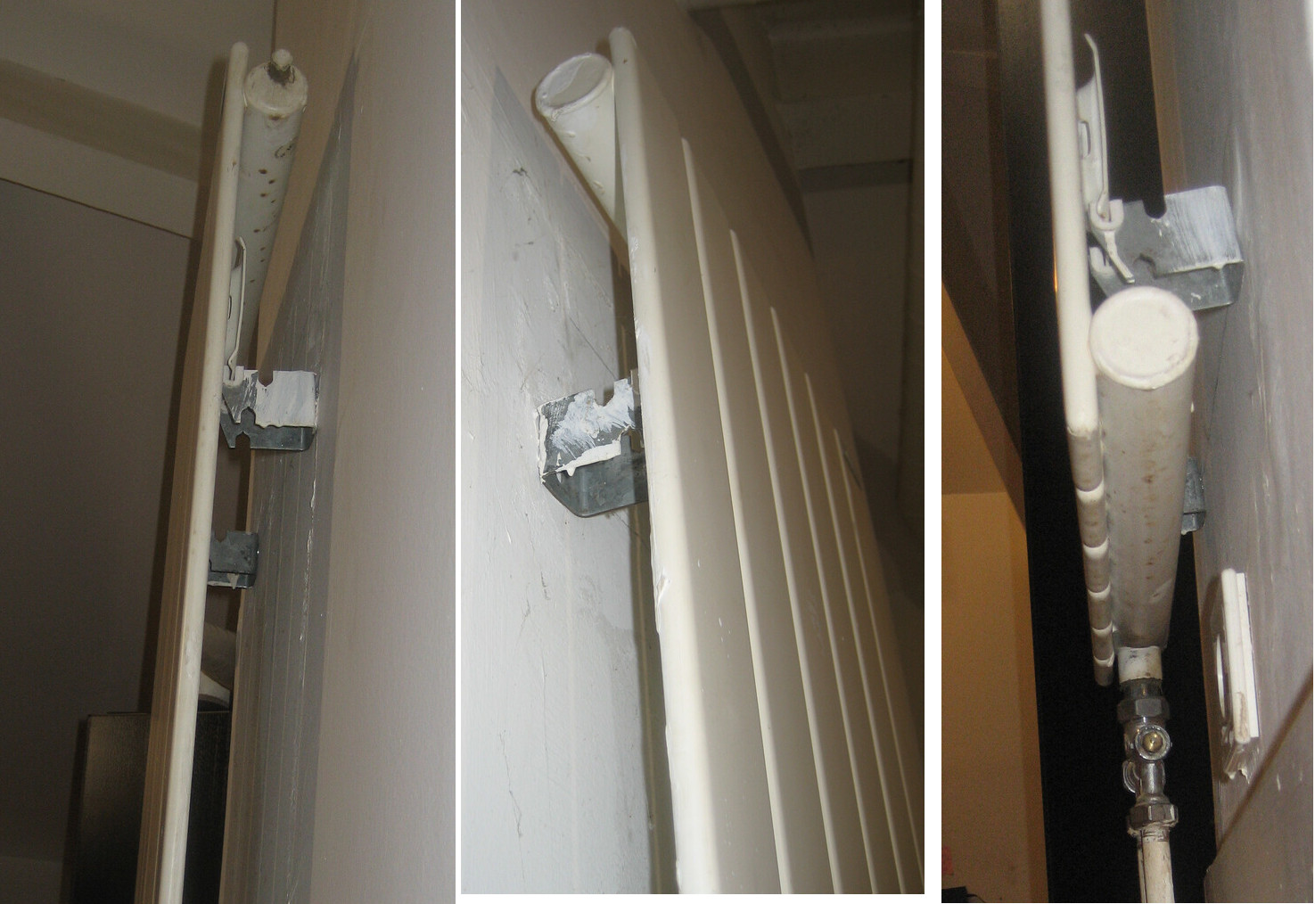

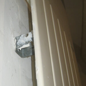

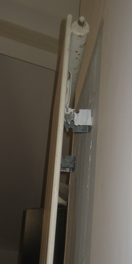

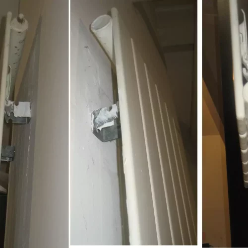

Mea Culpa, mais quand je vois le petit bout de radiateur j’en ai déduit que c’était un radiateur normal, autant pour moi. Vous pouvez poster une image du radiateur car j’ai du mal a imaginer sa conception pour un fonctionnement optimal
Dans ce cas, la meilleure solution serait en effet de tenter une vanne plus adapté, sur laquelle on peut fermer le by-pass.. -
J’attache une photo. Le tube du haut droite et gauche, et le tube du bas. Entre les deux, c’est juste les tubes plats, sur à peu près 2m50 pour celui-ci, on a quelques variations sur formes et tailles, mais sur le même principe.
Oops. Voici la photo que je voulais envoyer.
