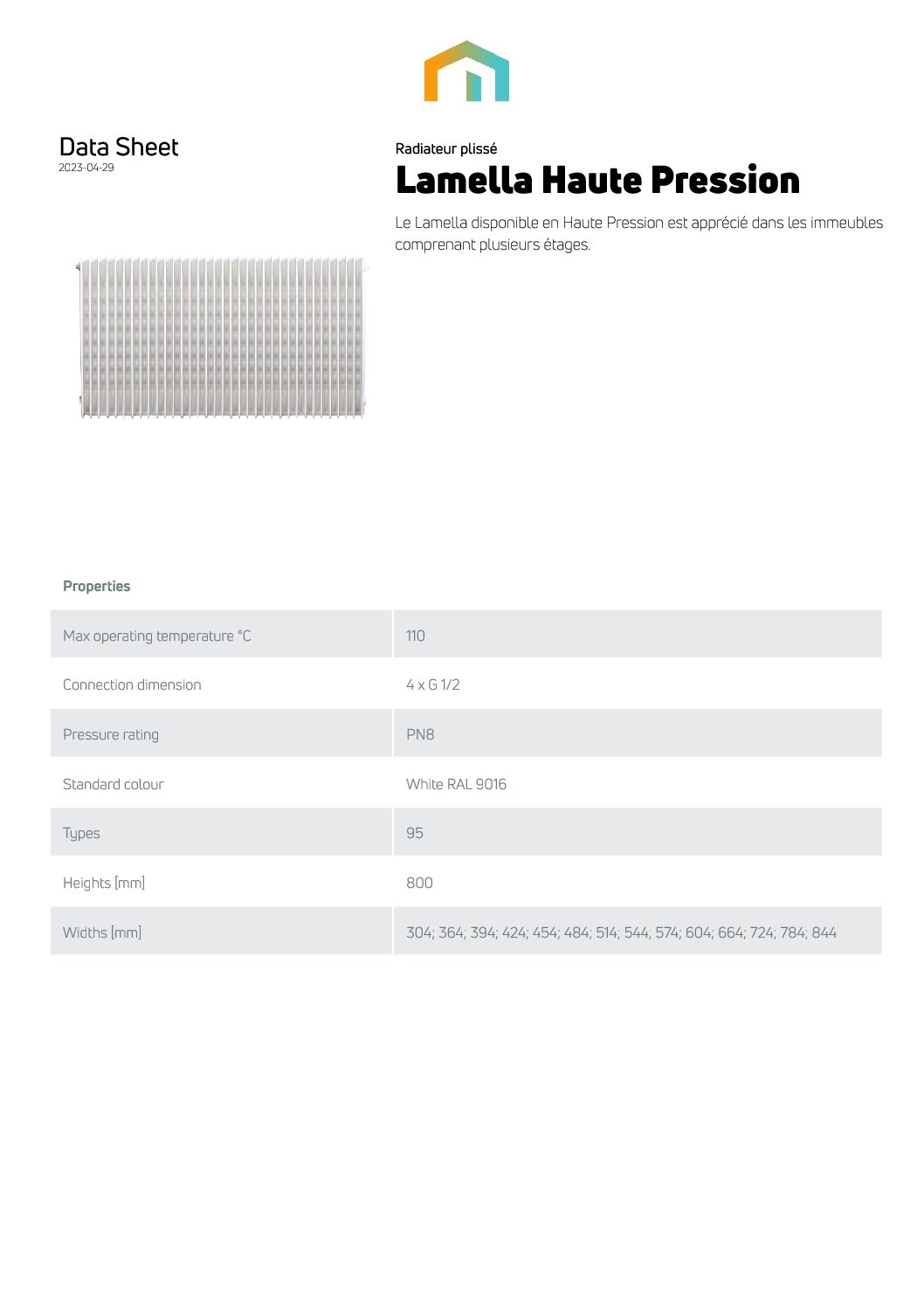

          A raison de 1 bars de pression pour 10m, un radiateurs avec pression de service de 12 bars est susceptible de résister a une installation de 120metres de hauteur.
          120 mètres divisé par une hauteur d’étage de 3metres, nous donne 41 étages.
          Je radiateurs les plus résistants que je connaisse, sont les radiateurs plissés Lamela de finimetal, qui résistent a une pression de service de 8bars.
          Il existe bel et bien des radiateurs renforcés pour le collectif, même en acier, mais 12 bars je n’ai jamais vu.
          D’ailleurs je ne connais aucune installation avec une telle hauteur.
