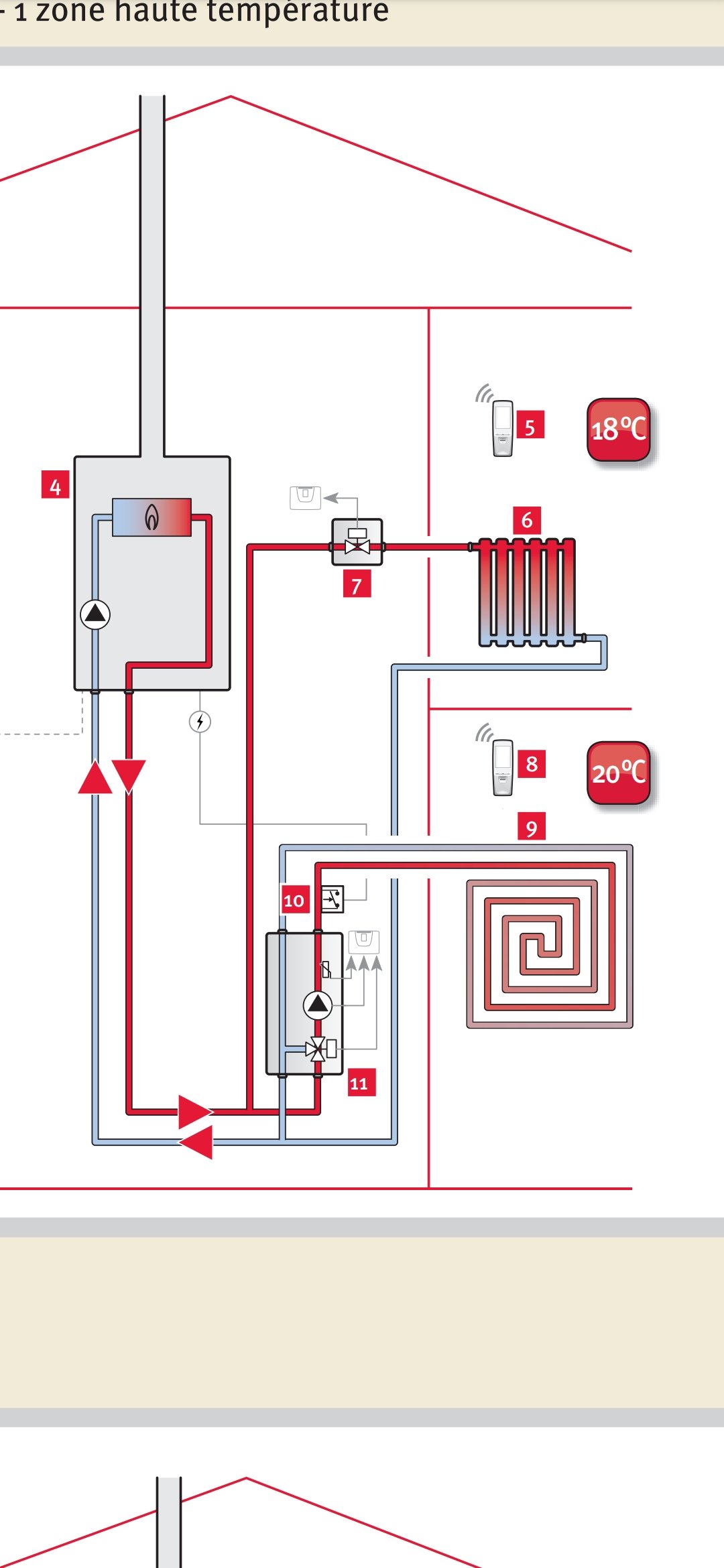

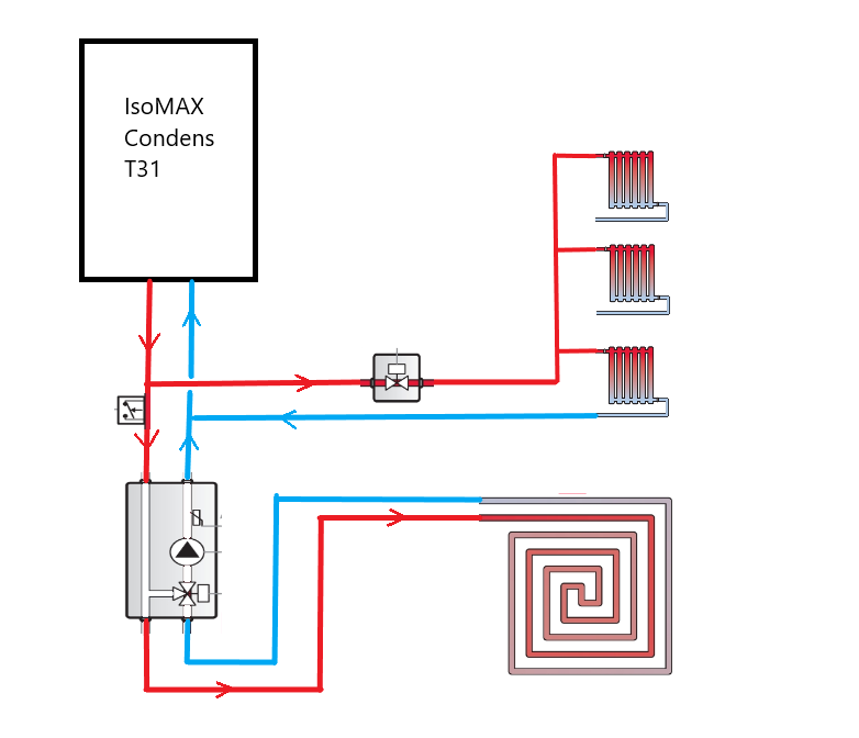

        Je vous mets en PJ le schéma pris chez Saunier, le plan de l’installation réelle et quelques photos.
        Lorsque j’ai soumis mes arguments au technicien, il me dit qu’on peut brancher l’installation dans plusieurs sens.
        Qu’en pensez-vous ?
        Je ne vois que des défauts, notemment la régulation de température qui ne peut pas se faire pour le circuit basse température.
        Après analyse, j’ai l’impression que les branchements hydrualiques sont à l’envers…..
        Merci d’avance pour votre aide !

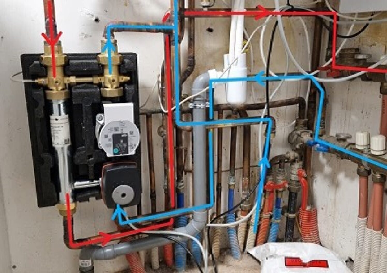

          Les photos de l’installations :
        • #61360 Répondre
            Oui il semble qu’il existe un raccordement non conforme.
            En reprenant votre schéma, il semble qu’il soit plus ou moins identique a la photo, l’alimentation depuis la chaudière devrais etre en bas, et la sortie vers le plancher chauffant en haut.
            Telle que vous voyez l’image, en partie supérieure a gauche vous avez une sonde de température, c’est cette sonde qui capte la température de départ vers le plancher chauffant , et informe la régulation, pour que la régulation puisse activer la vanne trois voies en ouverture ou fermeture selon les besoins.
            A certains moment la vanne trois voies se ferme complètement faisant le PC tourner sur lui même sans passer par la chaudière, tel que c’est raccordé ce n’est pas possible.
            Il a falloir faire un demi tour au module, puis reprendre les raccordements supérieurs.
            Je confirme bien que les modules sont multipostions a condition que la tuyauterie s’adapte.
            Pouvez vous faire une photo plus nette du module questions que l’on voie les inscriptions.

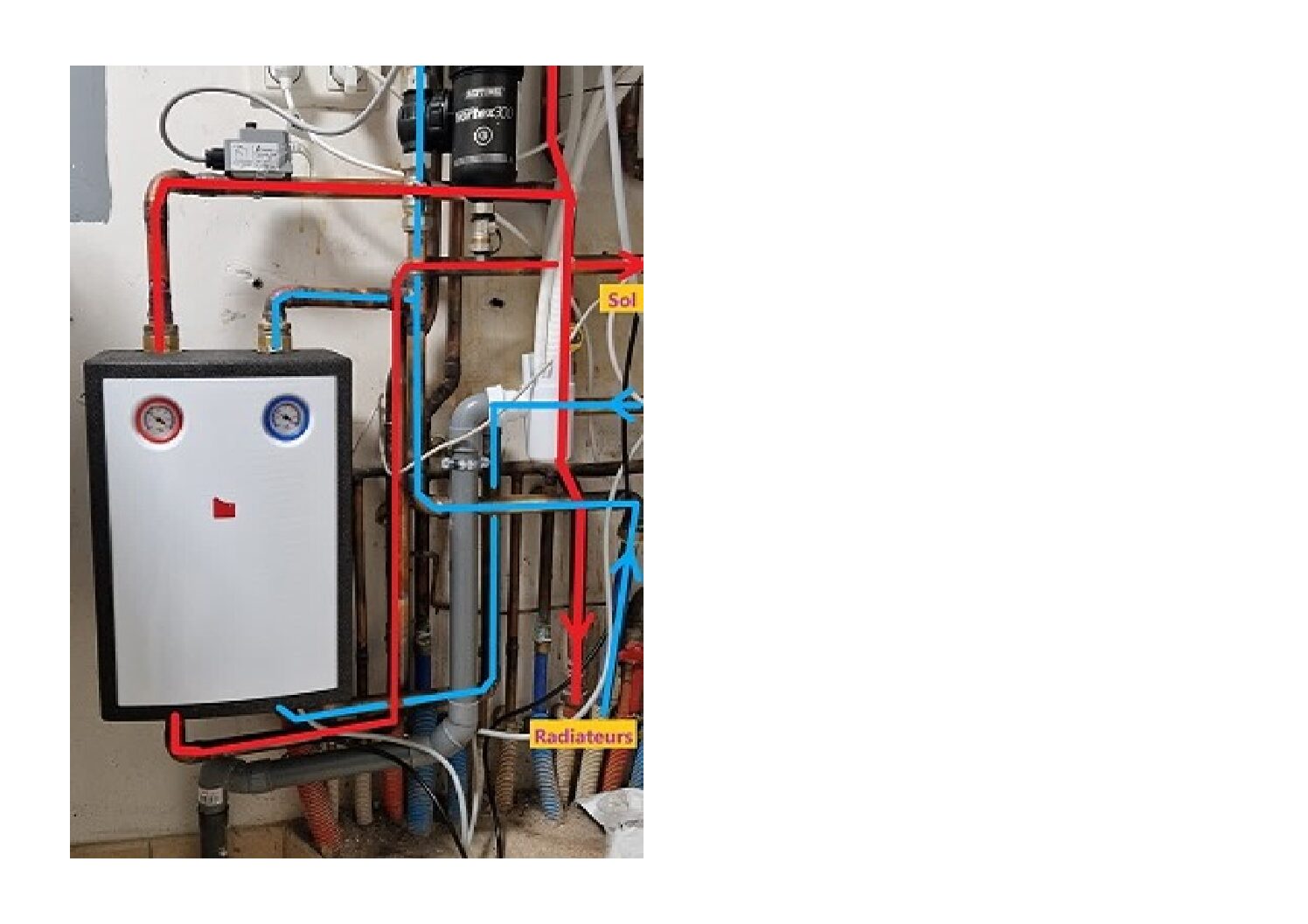

              En PJ un gros plan.
              je viens d’avoir Saunier Duval au téléphone, ils me confirment l’inversion des tuyaux haut/bas….
              Et surtout, ils m’alertent sur la non régulation de température pour le plancher, donc attention à la dégradation.
              Merci pour votre réponse !
            • #61361 Répondre
                Parfait, ils n’on plus qu’a revenir et aussi a rembourser les dégâts s’ils existent.
