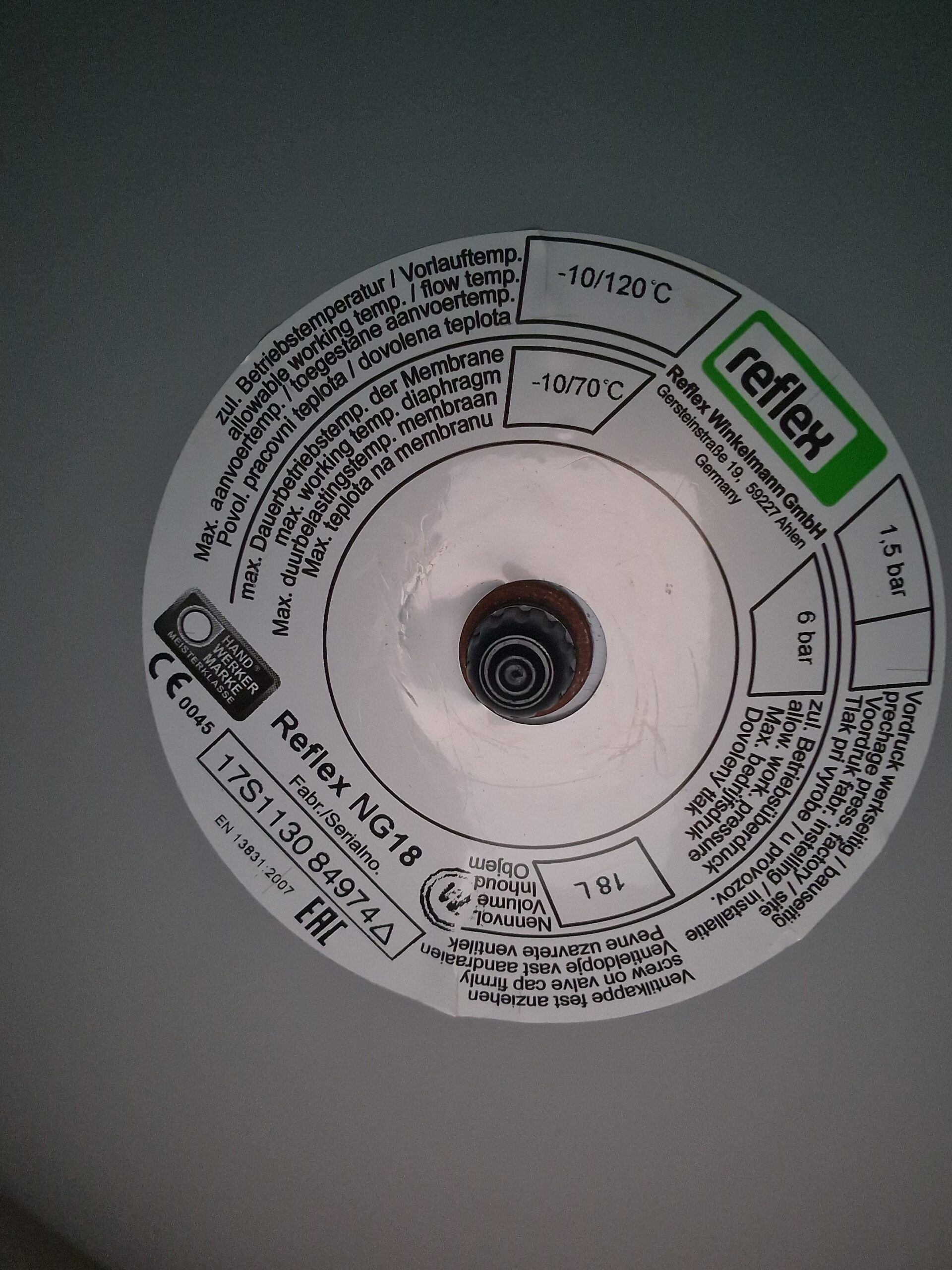

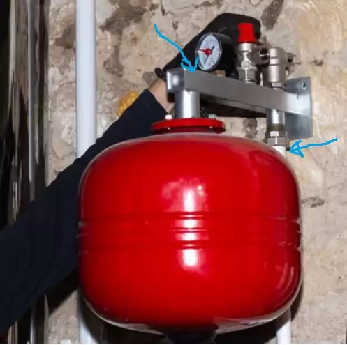

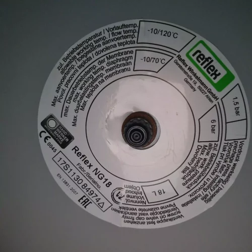

Le vase reflex installé il y a 5 ans à une pression de charge d’usine a 1.5Bar.Quand le chauffage monte en température, la potence et le tuyau (flèches bleue) restent « froid » : j’en déduis donc que l’eau chaude n’arrive pas a aller et rentrer dans le vase (dont le but est d’amortir la pression) d’où la légère augmentation de pression (1.6/1.7 Bar) en chauffe.
J’ai appuyé sur la valve : de l’air sort (le vase est bien fonctionnel et la membrane pas percée).
Je suppose donc que l’ancien chauffagiste qui a installé ce vase externe ne l’a même pas vérifié et l’a laissé gonflé a sa pression d’usine (1.5Bar) alors que ma pression de service est de 1.3 Bar… ce qui expliquerait le fait que l’eau ne rentre pas dedans en chauffe et donc j’en conclue que ce vase en l’état actuel ne sert à rien… seul probablement le petit vase interne de 12l est un peu sollicité.Je n’ai pas de possibilité de l’isoler pour vérifier sa pression (aucune vanne ni vidange hormis les vannes de la chaudière) sans devoir donc baisser toute mon installation à zéro bar ( pression atmosphérique) par un chauffage.
