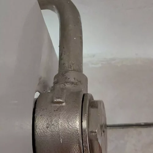

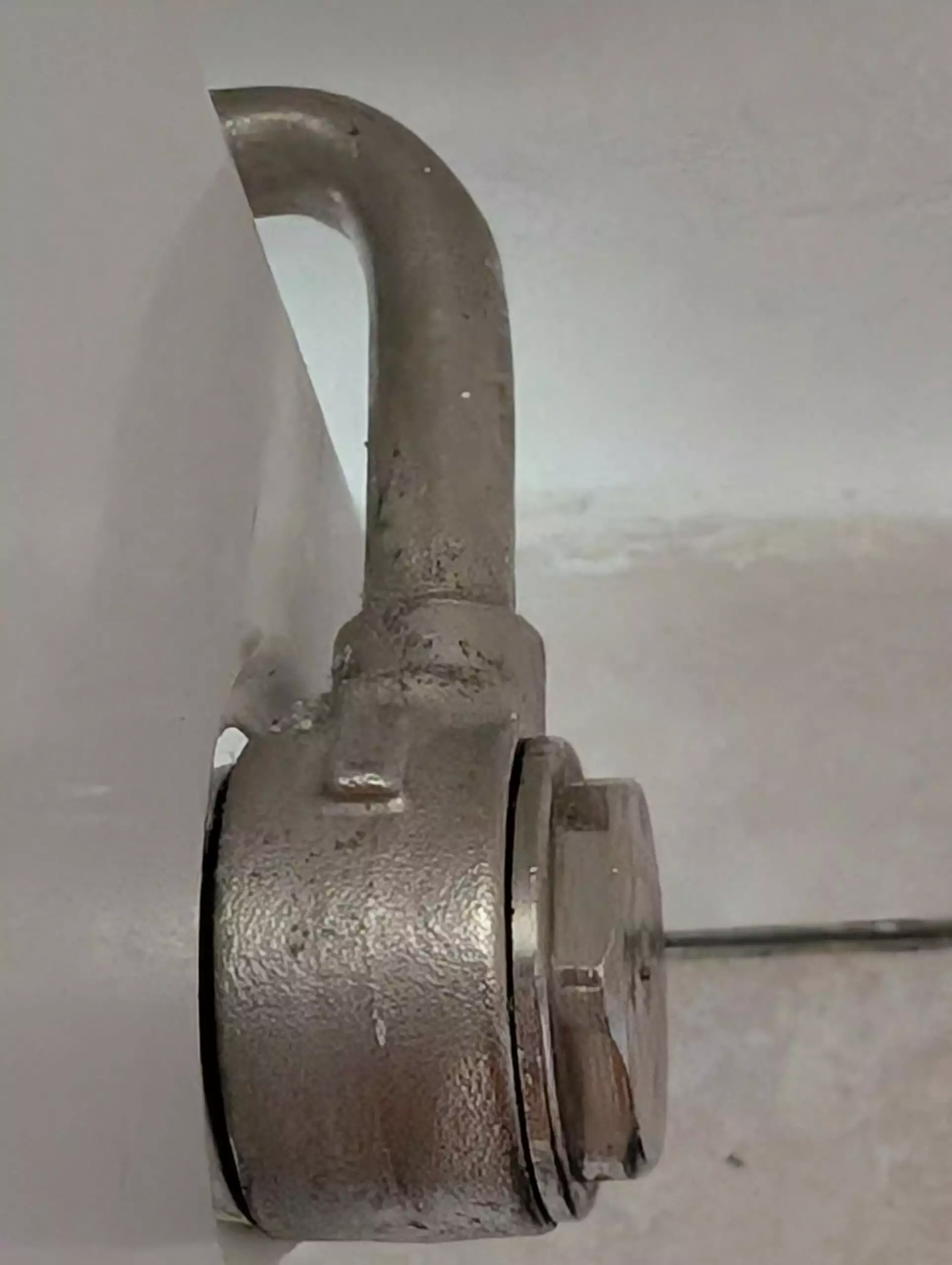

        je cherche a trouver un corp thermostatique et le boulon perce qui rentre a l’intérieur de se branchement
        si quelqu’un connait
        merci

          Persoje n’ai jamais vu, mais ton image n’aide pas vraiment, car il n’y a pas vraiment de details, …
          S’agit-il d’un robinet de quoi, quel appareil?
        • #61687 Répondre
          sggg
            il s’agit de l arrivée du radiateur et de la sortie la en l’occurrence de la sortie .la vis sur la photo a 2trou en périphérie ou passe l eau pour rentrer dans le radiateur
          • #61688 Répondre
              Voila, maintenant j’ai compris
              Je pense que vous ne trouverez pas de pieces de rechange, mais cet adaptateur existe dans plusieurs magasin et de plusieurs marques
              Voici un exemple
              Il existe avec des robinets manuels ou thermostatiques, il faut juste vérifier quels tuyaux avez vous et quel diamètre pour prendre le kit adapté
