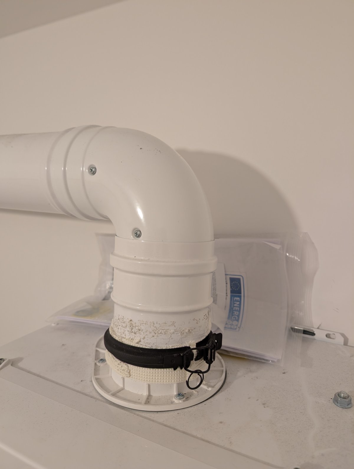

        J’ai fait construire ma maison, qui a été livrée il y a maintenant 14 mois. J’ai un souci avec ma chaudière car le plombier chauffagiste a installé ça n’importe comment (aux autres maisons du lotissement aussi d’ailleurs). Je lui ai indiqué plusieurs fois que le conduit de sortie n’était pas celui normalement installé et qu’il n’y a avait pas de points de mesure, ce a quoi il m’a répondu que ce n’était pas obligatoire.
        Pour lever la réserve, il m’a simplement mis un collier de serrage à 10€ qui ne serre d’ailleurs rien du tout…
        Ma question est la suivante, où puis-je trouver un conduit de sortie coudé avec les prises de mesure ?
        J’ai une chaudière Atlantic Naia 2 micro 30. La notice indique bien le conduit mais je n’arrive pas à le trouver sur les sites de pièces détachées. J’ai actuellement un coude avec 2 vis, mais je ne suis pas sur que ce soit des trous pour les mesures (en tout cas elles ne serrent rien en dessous).
        Merci pour vos conseils car je n’y connais absolument rien en plomberie chauffage… J’ai eu un passage d’un technicien Engie pour l’entretien de la chaudière qui m’a proposé de l’installer avec 400€ de devis et je trouve ça hors de prix pour une mise en place d’un coude…

          Il n’est pas impossible que les prises de mesure existent deja mais soient tournés vers l’arrière.
          Sinon il vous fait une piece identique a celle ci:
          Manchette concentrique
          Bien évidement il faut prendre la piece du même diamètre de la ventouse, 60/100 pour les petites ou 80/125 pour les grandes.
