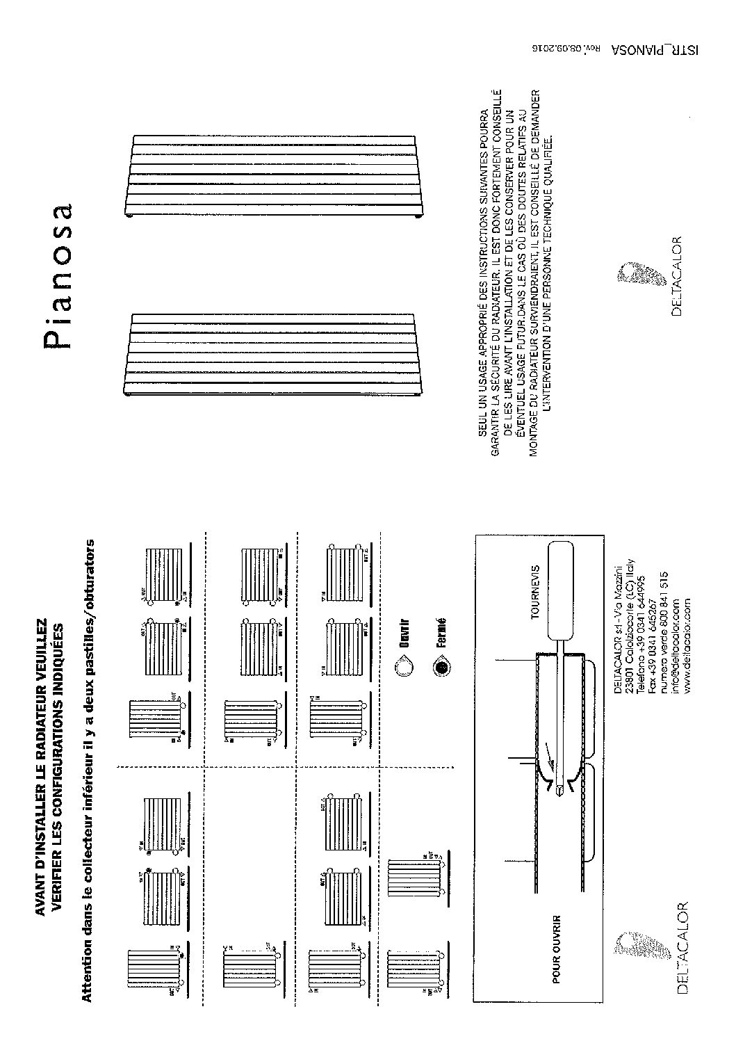

            Effectivement après lecture de la notice, il y avait un trou a faire sur un obturateur ds le tube inférieur
            Ce radiateur se monte dans n’importe quel sens et l’alimentation et retour peuvent se faire sur n’importe quel orifice, branchement en haut, en bas, en diagonal, tout y passe, les schémas de montage sont clairs et les indications de percage aussi.

                La notice qui explique comment percée, elle est fournie avec le radiataur!
                La télécharger ici : https://s1.lmcdn.fr/multimedia/011400045990/2ae975aec29e0/69399365_3_1.pdf

                      Une série importante de ces radiateurs ont été étiqueté à l’envers. Il vous suffit de mettre la radiateur dans l’autre sens, et les schémas sera conforme. Par exemple, si radiateur en hauteur, arivée eau chaude en haut à gauche et retour en bas à gauche, il faut percer les 2 opercule du bas ( les étiquettes NF et DELCALOR ou autre marque, se retrouve inversée).

                        Une série importante de ces radiateurs ont été étiqueté à l’envers. Il vous suffit de mettre la radiateur dans l’autre sens, et les schéma sera conforme. Par exemple, si radiateur en hauteur, arrivée eau chaude en haut à gauche et retour en bas à gauche, il faut percer les 2 opercules du bas ( les étiquettes NF et DELCALOR ou autre marque, se retrouvent inversées).
