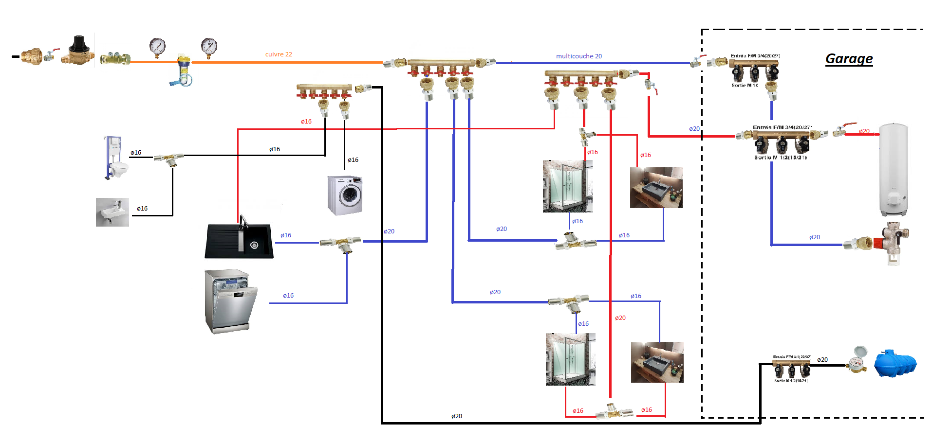

salut tout le monde, je suis en train de faire mon schema pour ma future MOB.
je débute en plomberie mais j’adore…Le circuit sera fait en multicouche, dans une vidéo j’ai entendu que si c’était possible il est toujours bien de faire un petit passage en cuivre pour la qualité de l’eau
dans un premier temps je voulais avoir votre avis et quelle distance de cuivre est nescessaire pour que cela soit utileConcernant le diametre des tuyaux je me pose quelques questions, j’ai 2 salles de bain de prévu LL LV evier , 2 toilettes
d’apres les abaques, il me faudrait du 22 en cuivre pour le départ, cela est il trop grand, j’ai lu ici que du 20 en multicouche etait suffisant pour l’alimentation donc en cuivre le 18 conviendrait il mieuxet une petite derniere pour la route.. j’ai une distance de 7m entre mes nourrices et le ballon d’eau chaude, je pose la question mais je pense que la réponse est liée à la question d’avant…
concernant le diametre entre le ballon et les nourrices (qui sera en multicouche) je met tout en 20…ça suffit ?voila pour moi pour le moment
bonne journée et à très vite sur ce super site -
Si vous avez peur de manquer de débit, utilisez une grosse nourrice que vous alimentez avec du gros diamètre, puis vous distribuez avec plusieurs branche de 16/20
Exemple, alimentez votre nourrice avec du 20/26 :
puis une branche en 16/20 pour chauffe-eau
Une branche en 16/20 pour une salle de bains
une branche en 16/20 pour la seconde salle de bains -
j’ai fais une 1ere esquisse de mon schéma, la partie de droite entre les pointilée se trouve dans le garage à environ 7 metres des nourrices interrieur.
je ne sais pas si un bouclage sera nescessaire ou pas.
il va falloir aussi que j’ arrange la partie eau de pluie mais chaque chose en son temps
la partie en orange est en cuivre et ensuite je passe en multicouche
les 1ere questions sont sur le diametre dans un premier temps
