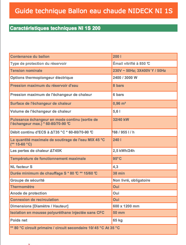

                                    Ce type de ballon est bien adapté à la production d’eau chaude sanitaire, l’échangeur est surdimensionné et tant mieux ça permet de bien évacuer les 15 kw de puissance du poêle malgré que le volume d’eau du circuit chauffage soit très faible, (à voir sur la doc fabricant si volume d’eau minimum)
                                    Avec un vase d’expansion ouvert, une soupape de sécurité thermique, ( pas besoin de soupape de pression) les risques sont faibles, il faudra bien gérer le fonctionnement et la charge du poêle.
                                    Avec 15kwh (charge pleine) il chauffe les 200 l de 15°c à 80°c en 1 heure,
                                    si le ballon est chauffé à 80°c et si l’eau n’est pas calcaire, il faut un mitigeur en sortie de ballon pour pas de bruler, sinon il faut le limiter à 60°c voire 55°c.

                                            J’ai finalement achete un ballon ECS inox 300l avec un serpentin plutot surdimensionné: 1,4 metres carres de surface, ceci pour faciliter la dissipation des calories produites dans le foyer puisque dans mon cas la surproduction pourrait etre un souci.
                                            (je vous mets les caracteristiques tehniques en piece jointe pour info).

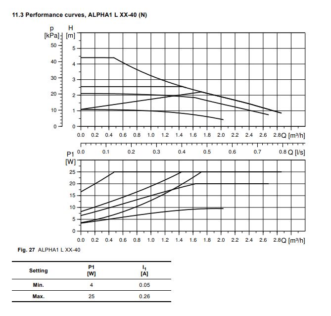

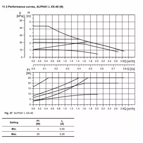

                                            Ma question de ce jour concerne le circulateur du systeme primaire. J’ai beaucoup de mal a evaluer les besoins dans ce domaine. Je vois beaucoup de « circulateurs d’eau chaude » disponibles qui vont de 5 a 100 watts (le moins gourmand serait le mieux car le l’electricité solaire en hiver est un peu limiteé).
                                            Par contre comment evaluer la vitesse de circulation optimale, sachant que j’ai 18 litres dans le reservoir du poele, la capacite en surface du serpentin mentionnée au dessus, et des quantites d’eau residuelles comme la montee de 6 metres vers le vase d’expansion ouvert (lui aussi 18 litres).
                                            Vos recommandations a ce sujets seraient tres appreciees. Ou bien peut etre il faudrait acheter un circulateur dont les vitesses devront etre testees sur le terrain ? un qui ait par exemple une capacite de 5 a 70 watts comme ici par exmple: https://www.amazon.fr/dp/B09TLFKR8K/ref=sspa_dk_hqp_detail_aax_0?psc=1&sp_csd=d2lkZ2V0TmFtZT1zcF9ocXBfc2hhcmVk
                                            Dans mon idee, c’est une circulation plutot lente qui doit s’operer, comme dans une configuration de thermsiphon finalement, mais j’aimerais votre avis sur la question.
                                            Enfin je me pose aussi la question des additifs anti corrosion (le calcaire n’est pas un probleme ici) dans le systeme primaire, avez vous des recommandations? et surtout ne vont ils pas endommager le circulateur justement?. je vois toujours sur les notices des circulateurs une limite de temperature, generalement 65 degres, mais jamais d’indication sur les liquides qui peuvent y passer (taux max de glycol ou autre).
                                            Vos eclairages me seront precieux.

                                              Je ne suis pas un pro comme Darius ou JR mais voici ce que j’en pense, sous le controle des spécialistes.
                                              Il serais difficile pour n’importe quelle personne de vous faire un calcul du circulateur compte tenu que nous n’avons pas les caractéristiques de l’installation.
                                              Les circulateurs sont réglables, si vous prenez un tel model, vous le positionnez dans la vitesse la moins elevé et vous verrez ce que ça donne, puis vous l’augmentez si besoin.
                                              Après je n’ai pas lu toute la discussion, je ne sais pas vraiment qu’est-ce qui a été abordé, mais je pense que tout systeme de production a combustible solide peut etre dangereux et devrais avois un ballon tampon non seulement pour stocker la surproduction mais aussi permettant au bouiller de se se décharger en cas de coupure de courant.
                                              EDIT= Si nous prenons l’exemple que vous avez dessiné, j’en déduits que c’est votre eau sanitaire qui passe par le poêle pour aller ensuite vers les radiateurs.

                                                Bonjour Guillaume
                                                La pompe que vous avez sélectionné est un peu trop forte, pour évacuer les 15 kw du poêle à un delta T de 20°c, il faut un débit de 0.65m3/h.
                                                Et en hauteur manométrique de refoulement, il n’y a pas grand chose en perte de charge, il y a les échangeurs du poêle et du ballon, on peut considérer environ entre 2 et 2.5m au total .
                                                il y aurait d’autres pompes plus adaptées: Liens sponsorisés
                                                Grundfos
                                                Rohtenbach
                                                bien sûr, l’idéal serait d’avoir les caractéristiques des fabricants
