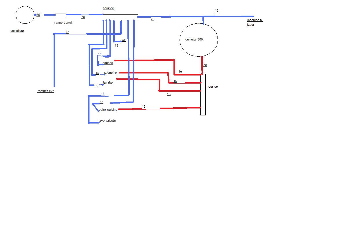

plan instalation maison pleind pied › Communauté › Plomberie › Installations de plomberie sanitaire (schémas) › plan instalation maison pleind pied Ce sujet contient 3 réponses, 3 participants et a été mis à jour pour la dernière fois par pierrot83, le il y a 15 années et 4 mois. Vous lisez 3 fils de discussion Auteur Messages 24/08/2010 à 18h55 #17600 Répondre sebastienParticipant bonsoir je me lance dans l autoconstruction de ma maison j aurai besoin de savoir ci mon pla pour l eau etait valable et ci y avait quelque chose a modifier. 31/08/2010 à 12h25 #27803 Répondre AlleauplombierParticipant Cela me parait correct, mais manque le clapet anti-pollution juste après compteur, ne l’oubliez pas!!!! 31/08/2010 à 20h59 #27804 Répondre sebastienParticipantParticipant oui jai vue sur d autre plan qui y avait des clapet moi je savait pas ci c etait necesaire je vais le rajouter et merci :rolleyes: 06/01/2011 à 17h08 #27805 Répondre pierrot83Participant tu fais l’installation en cuivre ? si c’est en mepla/multicouche rbt exterieur , Wc -> 12 / 16 lavabo , machine a laver , lave vaisselle -> 14 / 16 Douche baignoire -> 16ou18 / 20 Arriver compteur -> 22 /26 1″ depart chauffe eau -> 20/26 3/4″ Auteur Messages Vous lisez 3 fils de discussion Répondre à : plan instalation maison pleind pied You can use BBCodes to format your content.Your account can't use Advanced BBCodes, they will be stripped before saving. Vos informations : Nom (obligatoire) : E-mail (ne sera pas publié) (obligatoire) : Annuler Envoyer › Communauté › Plomberie › Installations de plomberie sanitaire (schémas) › plan instalation maison pleind pied
