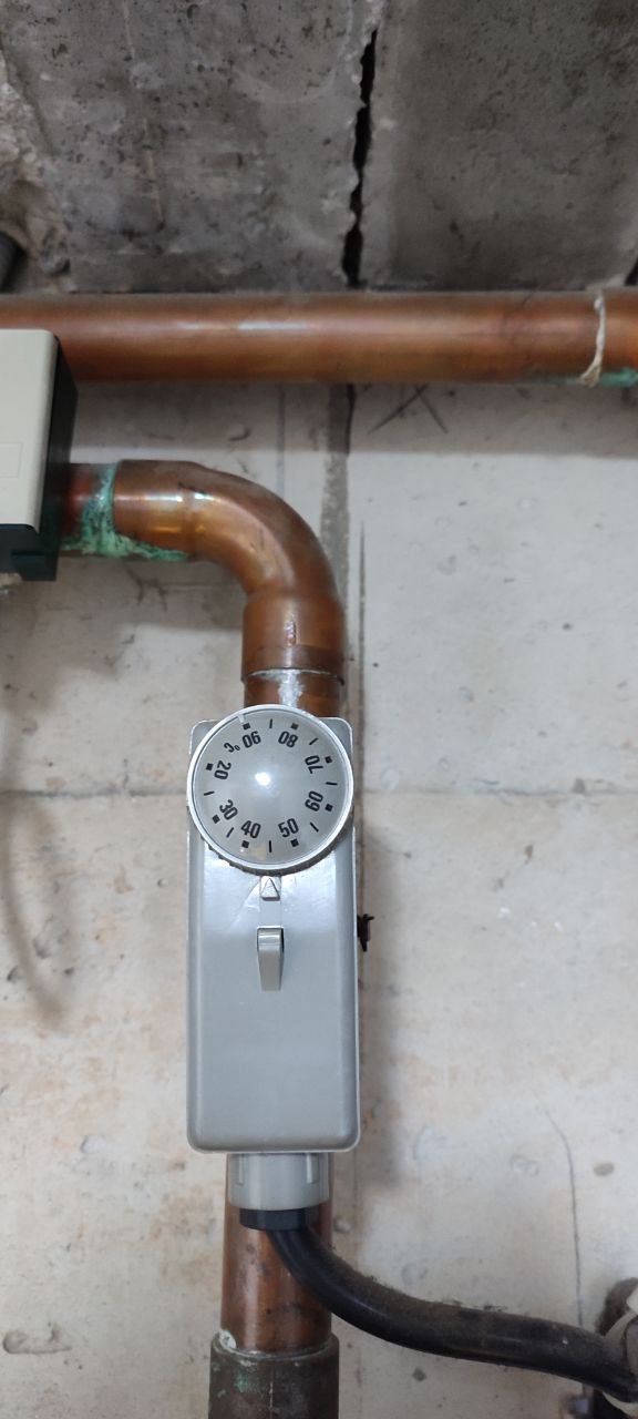

        Chaudière Ideal Standard Altais RD 3030B ( Ca date )
        Je voulais savoir par quoi remplacer cette sécurité ( désolé je ne connais pas le nom exact de la pièce ) limite température haute départ plancher chauffant ( De ce que je pense savoir )
        J’aimerais avoir une pièce se rapprochant de celle-ci ( fixation par bride sur tube cuivre diamètre 22 ) et ne pas être obligé de trop investir au vu de l’âge de la chaudière .
        Je vous joints une image de la pièce .
        Dans l’attente d’une aide je vous souhaite une belle et bonne année 2025
      • #61135 Répondre
          Il s’agit d’un thermostat de sécurité, normalement a réarmement manuel.
          Entrée de game deja réglé a la température de 50° https://amzn.to/4j44kLz

          Mescal
            Vraiment merci Darius
            Ne connaissant pas le nom du dispositif , je ne pouvais rien trouver en remplacement .
            Vous m’avez sorti une belle épine du pied .
            Merci bien
            Sujet résolu donc
