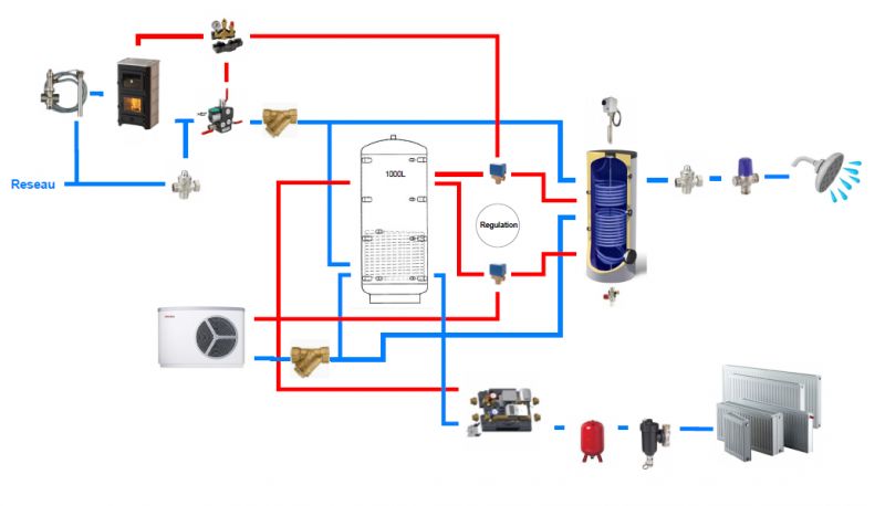

Maintenant que j’ai un peu posé les contours voici le schéma de l’installation :
Pour résumer:
Le départ poêle bouilleur va soit dans l’échangeur supérieur du préparateur ECS, soit dans le volume tampon grâce à une vanne de zone (priorité ECS)
Le départ PAC va soit dans l’échangeur inferieur du préparateur ECS, soit dans le volume tampon grâce à une vanne de zone (priorité ECS)
Le départ vers les radiateurs s’effectue depuis le volume tampon avec un module hydraulique + régulation ext et ambianceLa ou j’en suis:

Premièrement vous parlez de ballon tampon, mais est-ce vraiment un ballon tampon ou un ballon d’inertie avec serpentins? parce que vous devrez ajouter du glycol a votre installation de PAC monobloc, il suffit d’une panne une nuit et le systeme peut éclater sous l’effet du gel et vider toute l’installation. Ou peut etre la totalité de votre installation sera glycolé! Qu’avez vous prévu?
Je pense donc que votre installation monobloc devrais etre séparé, a moins que votre PAC monobloc soit équipé d’une module interne, ce qui diminuerait son efficacité.
pour la ballon tampon je pense qu’un BT avec un préparateur intégré serait plus adapté, Préparateur a l’intérieur de BT par bain marie.
Sur le schéma, vous ne représentez pas la sortie d’eau chaude sanitaire, vous ne pensez pas faire tous ce circuit avec de l’eau chaude sanitaire.
Concernant le bouilleur, c’est en effet une très bonne idée
Mais vous devez vous assurer que vous êtes en mesure de le refroidir en cas de panne electrique, si votre eau qui alimente la soupape thermique est pompé et non de compagnie vous devrez trouver une autre solution.Sur les bouilleurs les températures peuvent etre extremes en cas d’arrêt de la circulation, a tel point que tous ce que se trouve a proximité peu s’enflammer.
Pour les pompes a chaleur n’étant pas vraiment dans ce domaine je ne me prononce pas, et de toute façon nous n’avons pas de contrats avec les les marques donc on ne peux pas vous influencer vers telle ou telle marque…
Je ne connais aucune regulation qui soit capable de gérer tous ce beau petit monde car le bouilleur n’est pas pilotable.
A moins que vous utilisiez une regulation qui serait activé seulement pour la partie Automatisable, et dans ce cas n’importe quelle regulation fait l’affaire.Autrement il est possible de tout faire avec des thermostats, sauf le reglage de la température de sorti pour les radiateurs qui doit etre elle automatique.
Pour les radiateurs, oui la fonte est une bonne idée mais il faut surdimensionner car les radiateurs en fonte sont donnés pour de la haute température, donc il faut surdimensionner comme indiqué ici vers la fin de page.

Bonjour et merci beaucoup pour votre réponse.
Il s’agit d’un ballon tampon, il y a un serpentin qui ne sera pas utilisé pour le moment, et certainement jamais mais si jamais un jour je me décide a ajouter des capteurs solaires thermiques je préfère qu’il soit déjà dans le ballon !
Je suis pas sur d’avoir compris à quel niveau l’installation devrait être séparé !
Dans ce cas, en été j’ai 1000l de volume tampon à chauffer, cela ne va-t-il pas faire exploser ma consommation?
C’est une erreur, je l’ai representé mais en bleu au lieu de rouge et j’ai oublié d’amener l’eau froide du reseau dans le ballon ECS ! Oups!
Ca c’est bon!
Sinon, j’ai regardé la préconisation de Stiebel Eltron pour l’installation que je souhaite et voila ce qu’ils proposent (lien pdf en abs pour y voir plus clair):
Mais la encore, on doit forcement chauffer tout le volume tampon en été pour avoir de l’ECS ! C’est peut être la meilleur solution mais il me semblerait plus intelligent d’aller directement dans l’échangeur ECS en été non ?
J’ai l’impression de passer à coté de quelque chose !Merci encore et à bientôt
Pour info, les ballons tampon avec préparateur d’eau chaude n’on que très peu d’eau en partie supérieure pour exactement chauffer le préparateur assez rapidement compte tenu que l’eau chaude est accumulé par stratification.
Mais la le schéma est bien explicité et je pense que c’est très bien.
Comme l’a soulevé l’intervenant precedent, il y a toujours ce risque de coupure de courant et de surchauffe du bouiller, si votre eau est pompé, mais vous avez pris note donc on n’en parle plus
Pour la pompe, oui en cas de panne il existe toujours ce risque de gel qui provoquera le vidage de l’installation, il suffit de placer des vannes sur le ligne qui va a la pompe
Pour tout le reste je pense que c’est très bien
Je me permet d’intervenir sur ta conversation pour apporter quelques infos et des questions
Perso je trouve globalement ton schéma plutôt bien. J’inverserai juste le branchement du bouilleur sur l’ECS. En effet tu vas pouvoir chauffer plus de volume d’eau à moins chère. Perso je vais mettre en route la partie eau chaude sanitaire et je vais passer par ce modèle (https://france-solaire.fr/ballon-preparateur-ecs-special-pac-solaire-et-pompe-a-chaleur-ou-chaudiere-haute-performance-twl-swp2-300-avec-deux-echangeurs-thermiques-dont-un-surdimensionne-pour-pompe-a-chaleur)
Pour la régulation de l’installation de la partie bouilleur (c’est la première partie que j’ai mis en route) j’ai mis en place la solution de chez PLUM avec l’ecoMAX920 ça ma permis de gérer les pompes, afficher le remplissage de mon ballon tampon,….
En revanche là ou j’ai un doute sur ton schéma est sur une bouteille de découplage, en effet toutes les PAC que j’ai vue préconise la mise en place d’un ballon de découplage, mais je ne sais pas si dans nos type d’installation si cela est nécessaire. Du coup je suis preneur de savoir si tu as prévu ou pas une bouteille de mélange derrière la PAC ?
