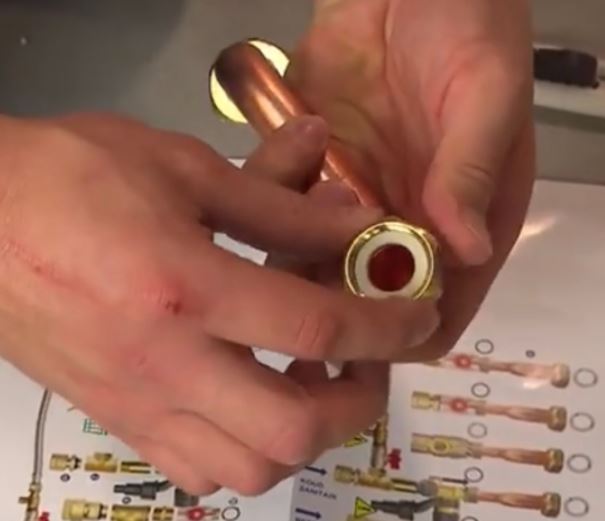

        Je recherche depuis plusieurs jours des raccordements en cuivre à visser sur les 2 extrémités pour ma chaudière (voir photo ci-joint).
        et je ne trouve que des kits en raccord flexibles. J’ai appelé un magasin spécialisé connu (C_D_O)
        et il veulent me vendre un Dosseret de remplacement qui coute une centaine d’euros.
        Est ce que ce type de raccord se vende ?
        Sinon, puis je passer sur du multicouche au départ d’une chaudière à condensation ?
        merci pour votre aide

            voici une capture d’ecran sous ma chaudiere pour mieux comprendre. La société qui me l’a installée ne m’a rien donnée d’autre et m’a soudé le raccord au gaz. l’idée serait de mettre qque chose de propre a la place des flexibles.
            d’où mon idée de raccord en cuivre. Je suis vraiment étonné que l’on ne puisse pas acheter cela dans le commerce.
            Impossible pour moi de poser du multicouche au depart de la chaudiere donc
