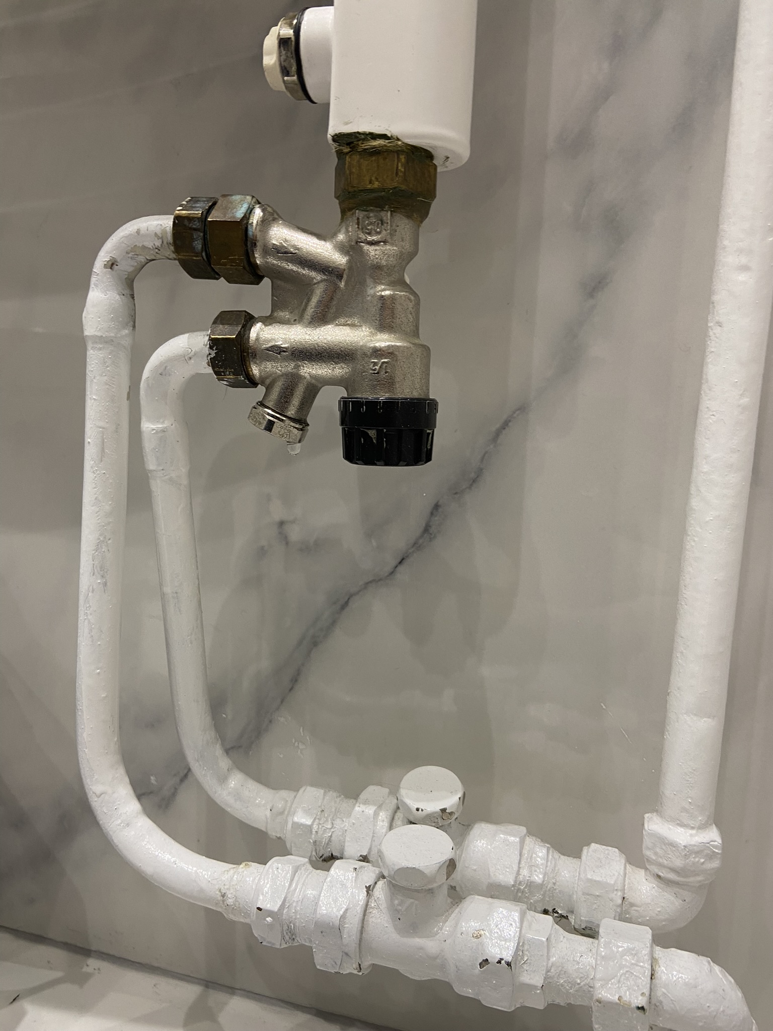

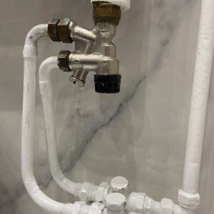

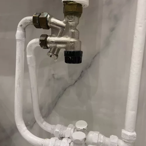

On m’a réinstallé un sèche serviette mixte et ça chauffe jusque au branchement du radiateur mais le radiateur ne chauffe pas
Je ne comprends pas pourquoi et faut tout changer le radiateur ou modifier le branchement ou manque-t-il une vanne ou robinet ?
Le modèle du sèche serviette est RIEM120050MFB
Tous les radiateurs ne sont pas compatibles avec le mono-tube.

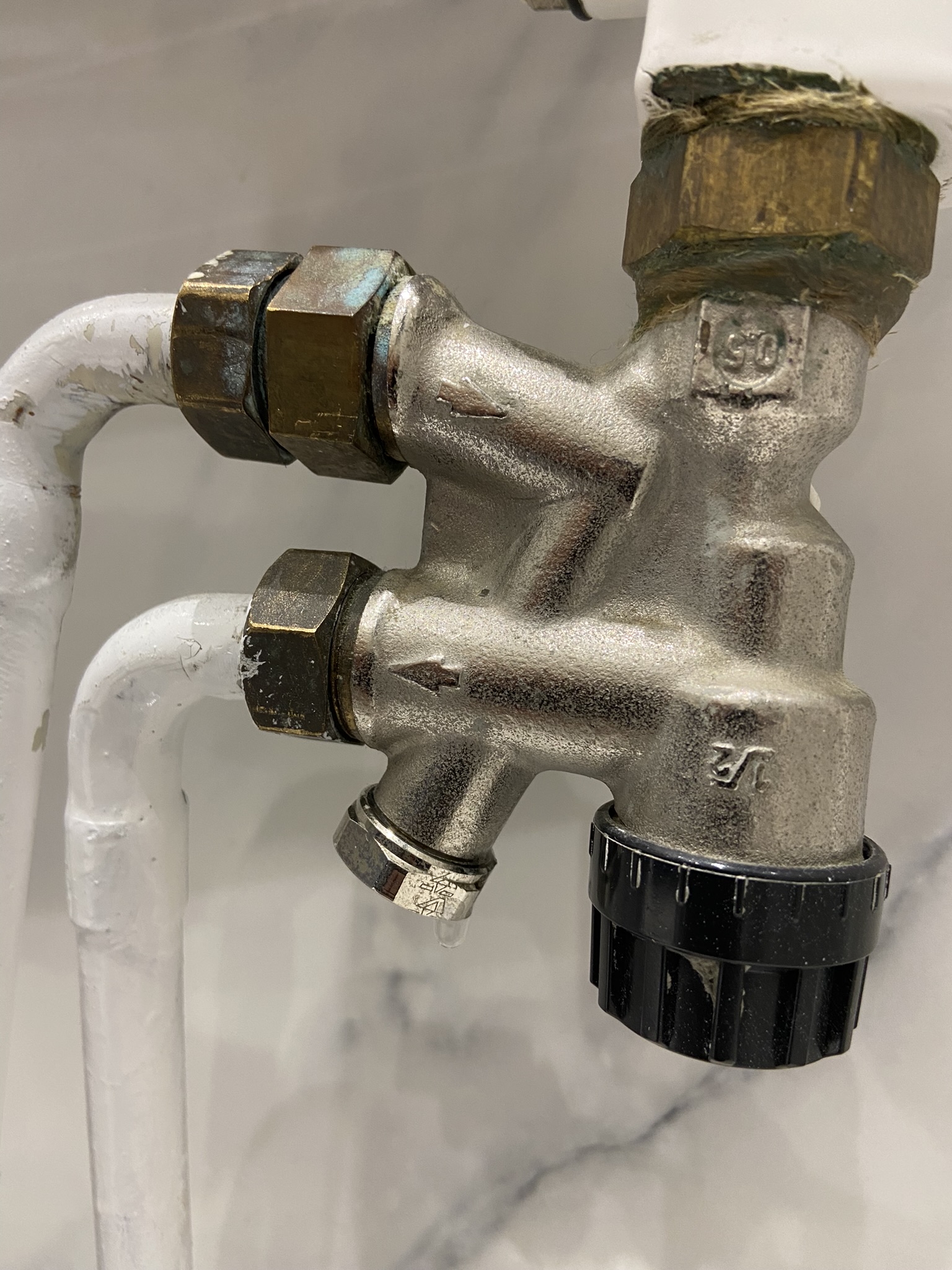

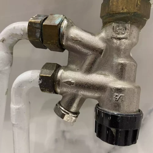

Pouvez vous poster une image en prenant un peu plus la radiateur, car la, on ne vois que le raccordement qui lui est aussi douteux. -
Merci pour votre retour , voici les photos

OUi en effet je dirais que votre radiateur n’est pas compatible avec ce systeme de monotubes.
Regarde dans ce sujet (Tuyaux de chauffages monotube avec seche serviettes), au message n° 10 tu verras que le systeme tel que le tiens a besoin d’un radiateur avec des tubes moins longs que le tien. Tu vois si ton radiateur aurait une traverse supplémentaire la ou il y a des bouchons cela fonctionnerais.
Autrement il lui faudrait une vanne avec une canne plus longue, car ce systeme injecte l’eau a environ 10-12cm de l’orifice du radiateur, le retour lui se fait directement a l’endroit du vissage de la vanne, dans ton cas tu verras que l’eau serais injecté a l’endroit destiné au retour.
Bonsoir
Merci pour ce retourQuand je le purge le radiateur finit par devenir chaud mais après il refroidit ?!
Bon étrangement après avoir retiré le cache noir et avoir purgé longtemps, il chauffe super bien
