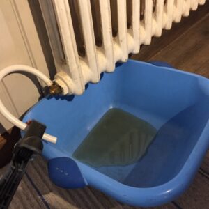

voila ce que je récupère (voir photo) – ca me parait bien maigre pour un radiateur 22 colonnes/2 éléments
que je laisse la purge ouverte 20 secondes ou 15minutes je n’obtiens pas plus qu’un verreAttachments:
La dans ce cas on parle de vidange et non de purge.
Purger = enlever l’air.

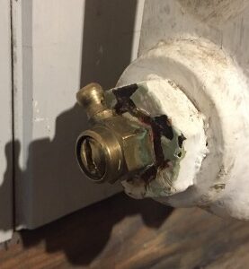

Vidanger = vider un conteneurVotre radiateur a une purge en bas, habituellement les purges se trouvent en haut du radiateur. une purge qui sers de vidange.

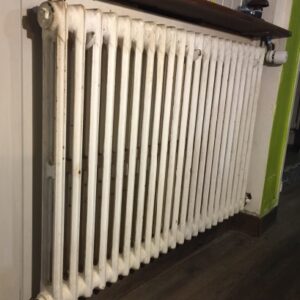

Votre radiateur est trop bizarre, pouvez vous poster une image du radiateur complet -

Le départ et le retour ne sont pas bouchés puisque lorsque je laisse le robinet de purge ouvert l’eau s’écoule de manière continu et le radiateur commence à chaufferce n’est pas moi qui est construit ce radiateur, le robinet de purge se trouve en bas (voir photos du radiateur)
Alors la on aura tout vu, votre radiateur est posé tete en bas, la purge doit se trouver sur la partie supérieur afin d’enlever l’air lors du remplissage.
Sans le démonter et le poser correctement il ne fonctionnera jamais..

On voit pas les tubes qui alimentent le radiateur, il traversent peut être le mur et sont jumelés avec un autre radiateur. l’alimentation (celui qui va vers le robinet thermostatique) doit surement venir d’en haut pour que l’air se purge plus haut, sinon il n’aurait jamais fonctionné.
votre radiateur est complètement emboué en bas, puisque au bout d’un moment même avec le petit robinet de vidange ouvert la boue finit par le colmater, il faut le démonter pour le rincer parce que si vous le forcer à chauffer toute cette boue va aller vers les autres radiateurs. -
En effet l’alimentation vient par le haut et elle est jumelée avec un autre tuyaux. Si je comprend bien, vue la position du radiateur et son robinet de purge en bas, c’est compliqué de faire sortir l’air de ce radiateur.
