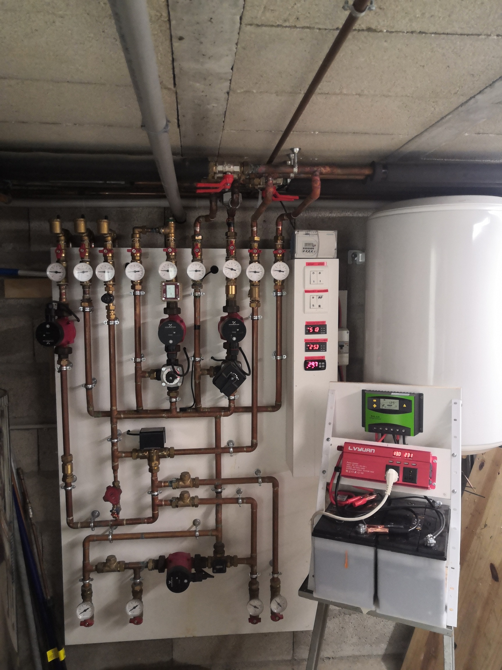

mon message est un peu particulier.Il y a beaucoup de demandes pour réaliser une installation de chauffage permettant le fonctionnement, d’une chaudière, poêle bouilleur ou cuisinière à bois ou granulés, je pense que par rapport aux nouvelles perceptives et règlementations environnementales, le besoin va s‘accroitre.
Il y a quelque temps, c’est cette réflexion qui m’a poussé à imaginer un module hydraulique et électrique permettant de faire fonctionner ensemble plusieurs sources d’énergie avec différentes manières de diffusion de chaleur.
Ce module serait donc préfabriqué et paramétré par défaut pour une installation complète ou adaptée aux besoins sur mesure.
L’installateur ou le particulier n’a plus qu’à brancher les sources d’énergie et de diffusion aux différents points de connexion, et les sondes fournies avec le module.
A la base il est principalement destinée aux sources d’énergie provenant de moyens de combustion de bois ou de granulé avec échangeur à eau, une deuxième source énergie en secours est possible sur ce module (chaudière gaz, fioul, électrique, PAC)
Ce module peut recevoir via un ballon tampon une troisième source d’énergie par capteurs photovoltaïques permettant le réchauffage électrique du ballon tampon et même plus, ça peut permettre de rendre le module complétement autonome
énergétiquement.
J’ai fabriqué le prototype de ce module pour tester, principalement le concept « réchauffage et stockage des calories via les panneaux photovoltaïques et récupération des calories pour diffusion » qui est le délicat, le reste du fonctionnement est basique.
nota: j’ai épinglé un autre post plus complet sur ce sujet:
