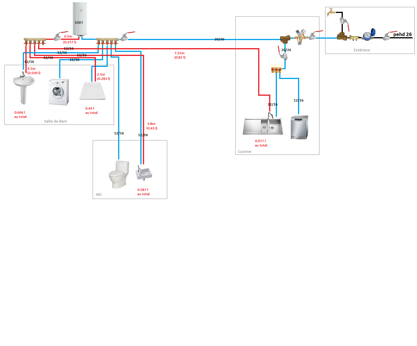

L’installation est simple, pas de chauffage, juste eau froide et chaude sanitaires…. Tout en multicouche et raccords à sertir. Un schéma là donne une bonne idée : https://plombiers-reunis.com/misc.php?action=pun_attachment&item=2989&download=1
