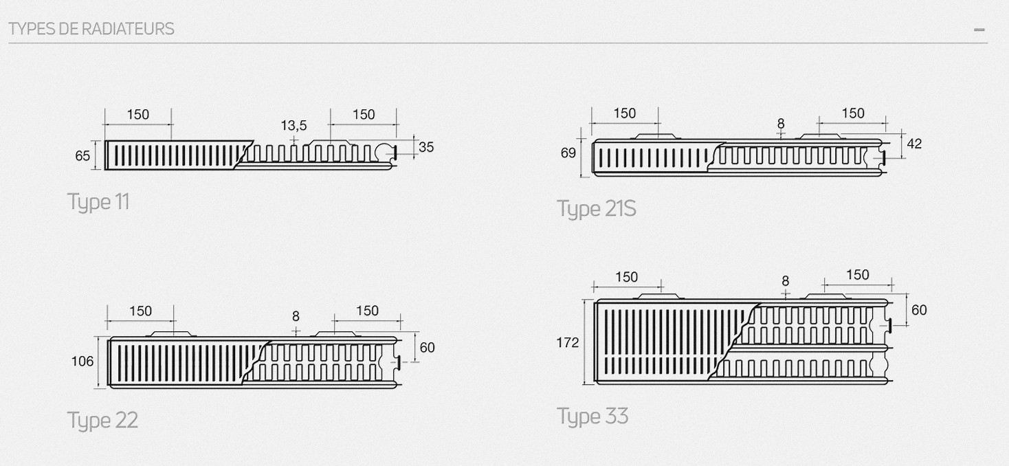

        Voici les classifications des radiateurs acier, leur description selon leur épaisseur et leurs couches de panneaux.
        Types de radiateurs

          Bonjour, merci pour ce schema, à watts equivalent quels sont les critères pour choisirs tel ou tel type?
          ormis la dimensions, est ce que la diffusion de chaleur est réellement differente selon les types ?
          par exemple, pour une chambre de 10m2, radiateur de 900w, vaut il mieux un type 11,21 ou 22?
          merci d’avance
        • #27799 Répondre
            Pour une meilleure efficacité, plus le radiateurs est grand et mieux il transmet la chaleur car il augmente la surface d’échange.
            Plus le radiateurs est grand et plus l’eau peut etre froide, plus le radiateur est petit et plus doit etre chaude.
            Le type 21 et 22 c’est un bon compromis entre surface de chauffe et chaleur, entre ces deux type il n’y a que l’épaisseur qui change, le principe étant le même, le type 11 entant moins épais mais su puissance est divisé par deux, a moins de doubler sa taille.
            Apres on adapte selon la place que nous avons.
            Pour savoir quel radiateur poser, on doit connaitre les besoins. Dans votre cas 900w, si vous prenez un type 11 il vous faut un radiateur de 900×700 (approximatif) alors que si vous prenez un type 22 il ne fera que 900×400
