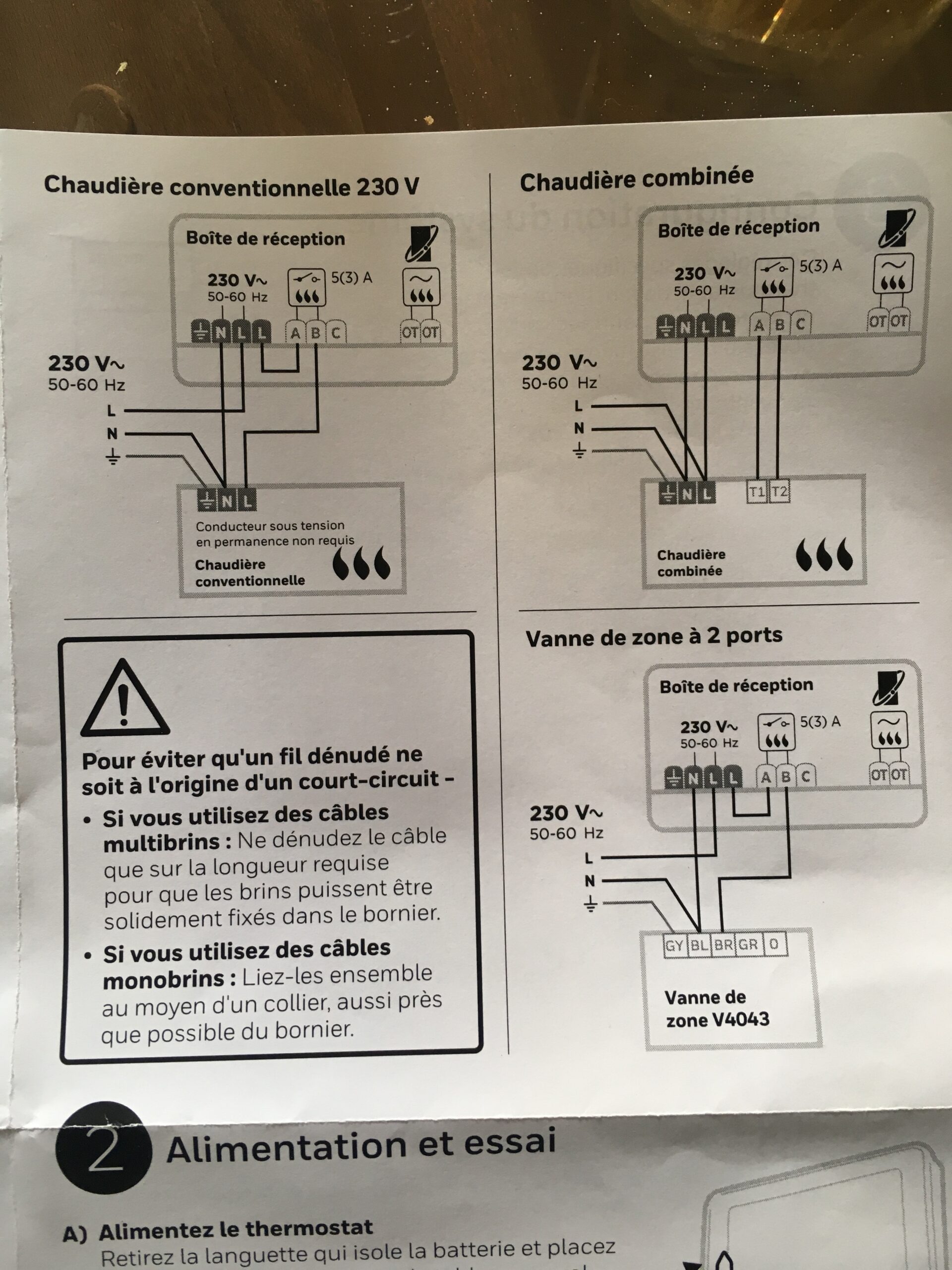

        Je cherche à remplacer un thermostat Danfoss RMT 230 actuellement raccordé au circulateur de ma chaudière (anciennne chaudière au fioul), par un thermostat sans fil, que je souhaiterais raccorder de la même façon, à ce circulateur.
        A ce jour, mon ancien thermostat est raccordé par deux cables jaunes (phase et neutre) arrivant d’un disjoncteur.
        Deux cables repartent ensuite du disjoncteur vers le circulateur.
        Je souhaiterais installer à la place de ce thermostat, un thermostat sans fil de la marque HONEYWELL ;
        Cependant, je rencontre des difficultés pour cabler le récepteur de ce dernier (récepteur R4H91).
        Serait il possible d’avoir un coup de main sur la lecture des schémas de cablage et sur les cables à raccorder pour brancher le récepteur.
        Un grand merci !!

                Les images postés ne nos permettent pas de savoir quels fils servent au thermostat en plus l’installation electrique avec plusieurs fils portent la confusion et on risque de vous envoyer vers une mauvaise piste qui risque d’endommager votre matériel.
                Je dirais que le deux fils qui sont reliées a votre thermostat ne sont pas la phase et le neutre comme vous suggérez c’est juste une des polarités, le TA agissant comme interrupteur…
                Le plus simple pour vous serais soit de passer par un pro, ou alors alimenter votre nouveau thermostat depuis une source de courant en respectant les polarités .
                Puis les deux fils jaunes sur les borniers A et B du thermostat conformément au premier dessin de cette image.
                https://plombiers-reunis.com/misc.php?action=pun_attachment&item=3256&download=0

                  Effectivement, il ne s’agissait pas de phase et de neutre.
                  J’ai pu effectuer les branchements avec succès.
