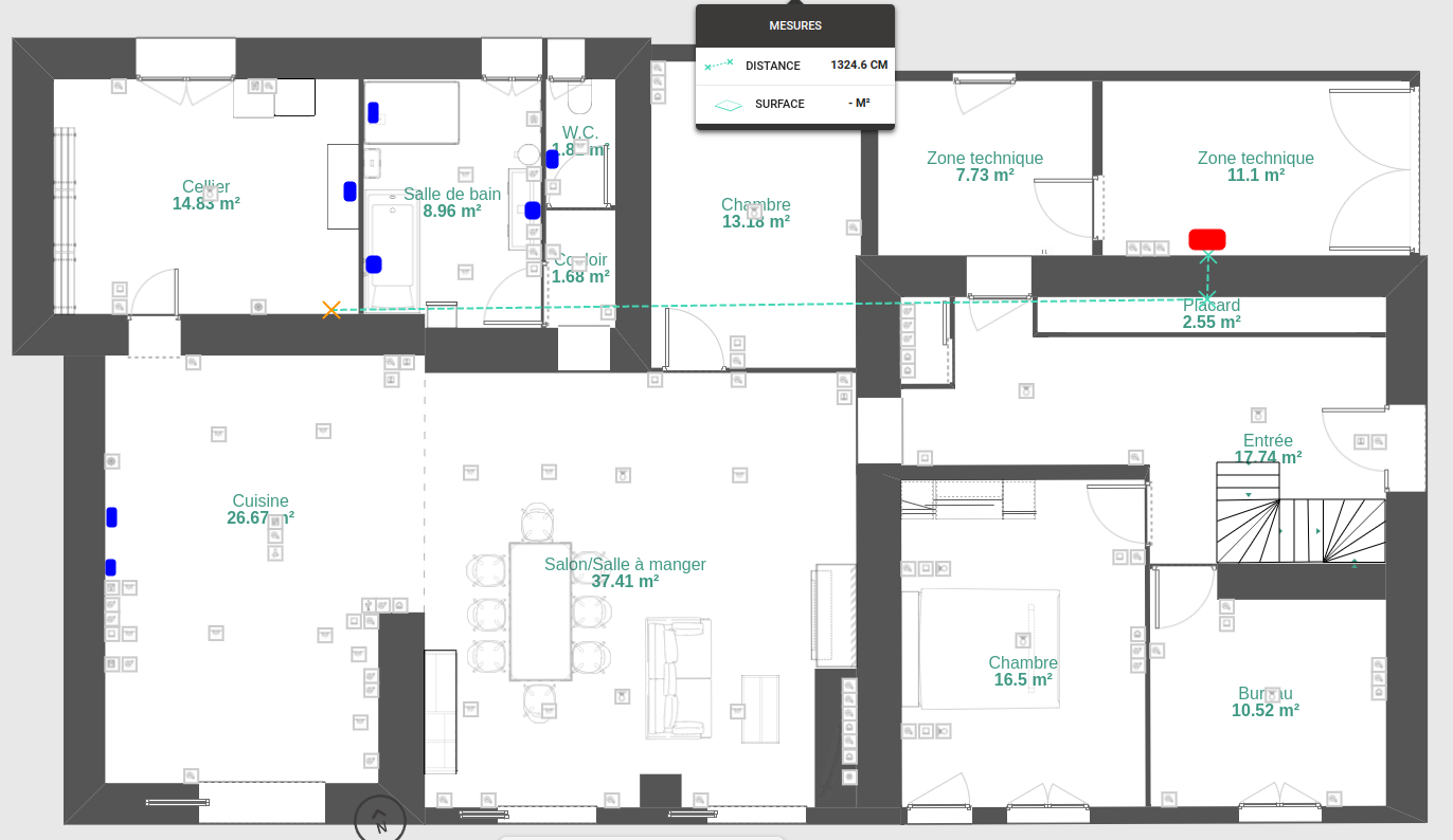

        Seconde contrainte : il y’a environ 17m linéaires de tuyauterie entre la chaudière et la nourrice qui distribuera l’ECS (13m à l’horizontal et 2x 2m à la verticale, la tuyauterie doit passer par les combles). En multicouche diamètre 26mm ça fait pas loin de 6.4L d’ECS qui refroidira entre deux puisages, sans tenir compte du volume mort entre la nourrice et les points de puisage … Pas vraiment écologique comme solution, et très chiant à l’usage d’atteindre de tirer 6L d’eau pour avoir de l’eau chaude.

        J’ajoute le plan de la maison, pour aider à comprendre les contraintes. Le carré rouge c’est l’emplacement de la chaudière avec le(s) ballon(s) tampon. En bleu, les points de puisage, la croix orange correspond à l’emplacement de la nourrice d’ECS.

              c’est pas simple d’appréhender toutes ces données sans un support visuel, il faut commencer par mettre tout ça sur un schéma, et souvent les solutions et les inconvénients sautent aux yeux.
              enfin moi c’est comme ça que je fonctionne.
