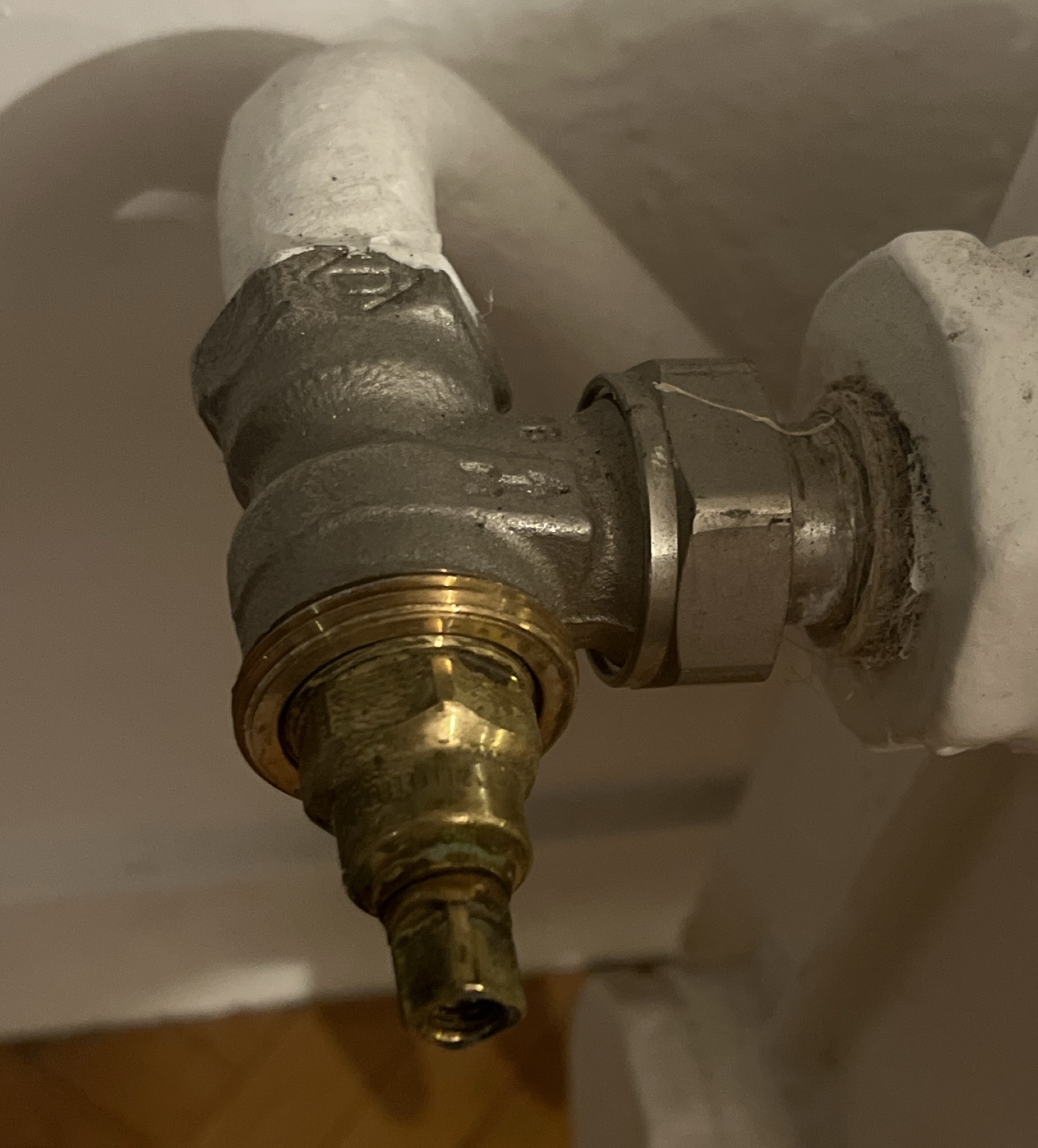

        Bonjour tout le monde,
        je viens demander votre aide pour identifier un robinet de radiateur, pour savoir s’il est thermostatique ou pas.
        Pour le moment il s’utilise en robinet manuel, avec un gros bouton que l’on tourne. Mais une fois le bouton retiré, voici ce que j’obtiens. J’ai l’impression que je peux dévisser la partie hexagonale, juste après le pas de vis (qui semble etre M30x1.5) afin d’accéder à la tige thermostatique. Mais je n’ose pas 🙂
        Merci beaucoup pour votre aide. Bonne journée !

          Malheureusement ce robinet n’est pas thermostatisable.
          Surtout ne dévissez pas la partie hexagonale sous peine de voir l’eau couler a toute pression..
          Soi vous faites remplacer le robinet.
          soit vous faites intervenir quelqu’un qui soit équipé du kit de remplacement du mécanisme sans vidange.
          Si c’est un chauffage collectif il vaut mieux passer par le chauffagiste de l’immeuble.
          Si c’est un chauffage individuel, il vaut mieux remplacer le robinet directement.

          jymbo
            Je vois. C’est un chauffage collectif et je ne vois aucun robinet pour isoler les radiateurs. Je contacterai le chauffagiste de l’immeuble.
            Merci beaucoup pour votre réponse.
