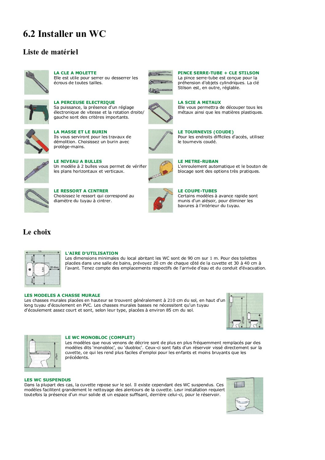

Il faut aussi un minimum d’outillage: perceuse, avec foret de 8mm, clé de 10mm scie a métaux, pinces multiprise.Le plus important c’est une pièce ressemblante celle-ci:
c’est ce qui fait l’étanchéité entre votre cuvette et votre évacuation.
Attention: si votre wc est très ancien il se peut que ces pièces n’étaient pas encore utilisés, si c’est le cas il est tout simplement scélé au ciment.
Dans tous les cas si vous n’êtes pas un bon bricoleur, appelez quelqu’un d’autre.
Inspirez vous de ce manuel si vous décidez de toucher.
