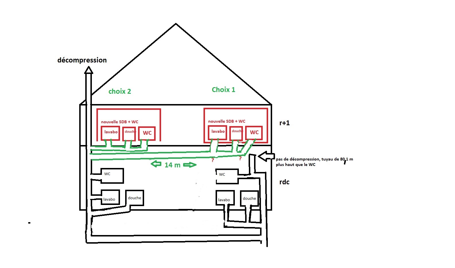

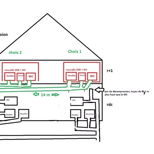

        Après avoir effectuée plusieurs recherches infructueuses, j’ai décidé de vous soumettre mon problème et sollicité votre aide.
        Je suis actuellement en train d’aménager des combles. Je souhaite y faire une salle de jeux, 1 ch + 1 SDB + WC.
        Dans un 1er temps j’avais pensé faire l’espace SDB+WC au-dessus de ma 1ere SDB du RDC (choix 1) car plus près de l’évacuation.
        Mais je me suis aperçu que je ne pouvais pas me raccorder à la ventilation car il n’y en avait pas.
        La ventilation est positionnée sur ma 2 -ème SDB, mais celle-ci est loin de l’évacuation principale. (J’ai lu que plus on était près, mieux c’était)
        Que me conseilleriez-vous ? Choix 1 ou 2 ? et quelle serait vos conseils ?
        Un grand merci d’avance pour vos retours,
        Bien Cordialement,
        Guillaume

          Dans les deux cas vous avez une salle de bains juste en dessous doc facile à raccorder.
          À votre place j’éviterais le tuyau traversant de 14m.
          Dans le cas de la solution 1 je ferais la modification nécessaire dans le wc actuel afin de prolonger le chute pour l’étage supérieur puis je prolongerais une ventilation primaire jusqu’aux combles.

            D’abord un grand merci pour votre réponse.
            Je pense faire comme vous le préconisez.
            Choix 1, Raccorder sur la ventilation du toilette du RDC. C est un WC suspendu, carrelé. Un conseil à me donner pour raccorder sans faire trop de casse?
