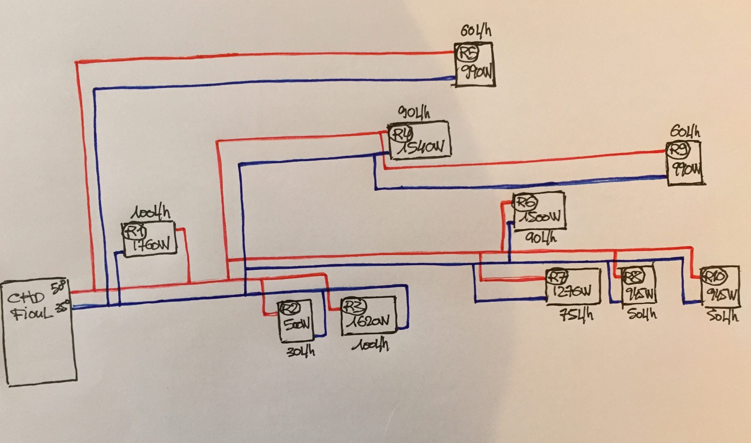

        J’ai besoin d’équilibrer mon circuit suite aux remplacements et ajouts de coude de réglage. Tous les radiateurs chauffent correctement mais certains ont tendance à baisser lorsque j’en allume d’autres (ex : qd j’allume R4 les radiateurs R7, R8 et R9 baissent en température). Mon installation est désembouée et purgée, je me lance dans le calcul des pertes de charges
        J’ai 10 radiateurs de différentes puissances, des tronçons de différentes sections, des radiateurs et tuyaux en fontes je me base sur ce que j’ai trouvé au niveau des abaques mais pour des tuyaux en cuivre. Y’a t’il une différence notable entre les tuyaux cuivre et fonte au niveau des pertes de charge ?
        D’après mon schéma les radiateurs sont numérotés selon la distance de la chaudière. Je me pose la question du calcul total des pertes de charge pour le radiateur R10 (le plus éloigné). faut-il comptabiliser les pertes de charges de tous les tronçons, y compris ceux qui sont dérivés, c’est à dire les tronçons connectés aux radiateurs R4+R9 et R2+R3 ?
        Pour le radiateur R9, dois-je additionner les pertes de charge des tronçons allant vers tous les radiateurs excepté le R10 ? Si qq’un peut me confirmer ces doutes d’après le schéma joint ce serait sympa

            Concernant mon chauffage c’est une chaudière fioul – le départ est à 50° et non 58, ca fait un écart de 15° avec le retour, je sais pas si c’est normal ni ce que ca vaut, j’ai pris les mesures avec un thermomètre infrarouge
            Je ne sais pas ce que ca vaut ni si je m’y prend bien mais j’ai découpé mon circuit en tronçons pour connaitre les pertes de charge de chaque tronçons et faire ensuite un équilibrage avec un % d’ouverte des différents coudes de réglage
            Mon circulateur est nouveau il fonctionne actuellement en mode linéaire/vitesse 3 c’est le max.

                Après calcul des pertes de charge linéaires je me rend compte que le radiateur le plus défavorisé est R5 mais je n’ai pas encore pris en compte les pertes de charge singulières
                Pour le moment voilà ce que j’obtiens, sachant que les radiateurs R2 et R3 n’ont pas de coude de réglage
                col1 col2 col3 col4 col5
                R1 6,83 8,00% 6,5 0,52
                R2 21,15 24,78% – –
                R3 20,3275 23,82% – –
                R4 31,9 37,38% 6,5 2,43
                R5 85,35 100,00% 2,5 2,50
                R6 61,58 72,15% 7 5,05
                R7 69,38 81,29% 3 2,44
                R8 73,26 85,83% 3,5 3,00
                R9 57,08 66,88% 4,5 3,01
                R10 83,37 97,68% 2,5 2,44
                col1 : radiateurs
                col2 : perte de charge linéraire
                col3 : %ouverture du coude de réglage
                col4 : nb tours max du coude de réglage du radiateur
                col5 : nb de tours à faire

                    bonjour ! j’ai essayé la méthode de Darius en ouvrant tous les radiateurs à fond et coude de réglage grand ouverts. A ma surprise ce n’est pas le radiateur le plus proche de la chaudière qui a chauffé en 1er. Une fois l’eau chaude engagée dans une partie du circuit elle a du mal à se repartir dans tout le circuit. Au final je n’arrive pas faire chauffer tous les radiateurs en même temps et malgré la réduction des coudes de réglage sur les 1er radiateurs qui chauffent, certains tronçons (T13 et T28) restent désespérement froids tant que je ne coupe pas les radiateurs passant par le tronçon T12
                    Je me doute qu’un bon équilibrage peut prendre du temps mais pour le moment ce n’est pas concluant pourtant mon circulateur est en mode linéaire vitesse 3
                    je joins un schéma de mon circuit de chauffage

                      En regardant plus attentivement vos images on se rends compte que le réseau n’est pas optimisé pour une fonctionnement optimal.
                      En me basant sur les images que vous avez posté je dirais que R1, R4 et R5 sont favorisés par rapport au reste de l’installation car non seulement les autres sont de derivations mai en plus en semblent etre en contrebas para rapport a leur alimentation
                      Dans une installation il est quasiment impossible d’avoir tous les radiateurs qui chauffent en même temps en particulier avec une installation en paliers comme la votre
                      Toutefois en bridant légèrement les radiateurs qui fonctionnent bien cela doit favoriser les autres, au bout de 15 ou 20 mn de fonctionnement vous devriez avoir tous les radiateurs chauds.

                        J’habite une maison de 2 étages, les radiateurs R4, R5 et R9 sont au 2ème, les radiateurs R1, R2, R3 et R6 sont au 1er tandis que les R7, R8 et R10 sont au RDC et en contrebas de la chaudière (environ 1m) c’est sans doute pour ca qu’ils ont tous les 3 un robinet de vidange au lieu d’une vis de purge. J’ai commencé à brider certains radiateurs mais le R7 baisse systématiquement en T° dès que j’allume R4, R5 ou R10 ainsi que R2 et R3 qui n’ont pas de coude de réglage
                        J’ai constaté en début d’hiver que le R7 chauffait mal voir pas du tout mais j’ai commencé à m’en inquiéter que lorsque le froid est venu en janvier. Entretemps j’ai commencé par remplacer le vase d’expansion (gonflé à 0,9bar) qui avait plus de 8 ans et semblait plein, puis le circulateur puisque la circulation se faisait mal et enfin j’ai finis par désembouer le circuit et remplacer les coudes de réglage qui fuyaient (R7, R8 et R10) dès que j’ouvrais le bouchon. J’en ai profité pour ajouter des coudes de réglage sur les radiateurs R1 et R4
                        Je fonctionne avec le circulateur en vit. 3, avec un T° d’eau élevée (plus de 90°) et le mélangeur presque sur le max (10/12). Je n’ai eu aucun problème l’hiver dernier je fonctionnais avec le circulateur en vit. 2 et le mélangeur était plutot réglé sur 8, la T° de l’eau était vers 80°. Pas d’autres modification entre l’année dernière et cet hiver
                        Si ce n’était pas un problème d’équilibrage qu’est-ce qui pourrait être à l’origine de ce problème ?
                        ps : tous les radiateurs et tuyaux sont en fonte
