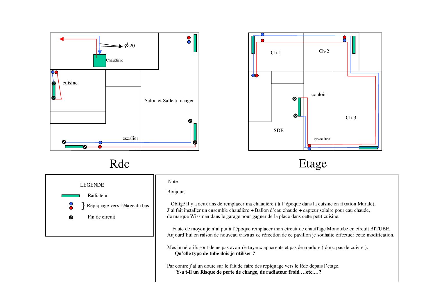

        Après une première phase de travaux ayant consisté à déplacer ma chaudière et la remplacé par un système WISSMAN ( chaudière à condensation + ballon eau chaude + complémént panneau solaire) , je souhaite maintenant passer au remplacement de mon circuit de chauffage MONOTUBE en BITUBE.
        Cependant en raison de la disposition de mes pièces par rapport à la position de ma chaudière je me trouve dans l’obligation de commencer mon circuit par le radiateur de la ChB 3 à l’étage et de continuer sur ce palier en réalisant sur le circuit 4 descentes pour alimenter les radiateurs du RdC.
        Mon impératif majeur est de ne pas avoir de tuyaux apparents.
        Je me pose donc quelques questions à ce sujet :
        1- Puis-je garder encastré les jonctions en T de mes tuyaux Multicouche ?
        2 – Lors du passage en dalle dois-je garder la gaine autour du tube ou puis-je colmater le tour de tube avec du plâtre ou du ciment ?
        3- Qu’elle peut-être les risques de disfonctionnement d’un tel circuit? ( voir schéma ci joint )
        4 faut-il ajouter quelle chose à cette installation autre que les purges et robinets thermostatique sur chaque radiateur ?
        Merci de votre aide et de vos précieux conseils
          Non tous les raccords doivent rester apparents ou dans des boites de distribution qui peuvent être encastrés, autrement vous savez qu’il y a des risques.
          Vous devez garder un gaine autour du tube, cele-ci protégera vos tubes contre les frottements liés a la dilatation mais permets aussi de ne pas perdre la chaleur au contact du ciment ou plâtre.
          Pour les sols chauffants les tubes ne doivent pas avoir de gaine sinon il n’y a pas de dissipation de la chaleur.
          A priori aucun dysfonctionnement n’est a prévoir a condition d’installer des purgeurs automatiques sur le point haut, et alimenter vous radiateurs de manière a pouvoir les purger.
          A priori tout vas bien, pas besoin de composant supplémentaires, mais attention a laisser au moins un radiateur sans robinet thermostatique en permanence ouvert ( On laisse généralement les radiateurs de salle de bains sans thermostatiques et toujours ouverts)
          Sur votre image vous demandez quels type de tubes utiliser.
          A votre place j’envisagerais des tube en Per BAO destinés au chauffage une nourrice par étage et le tour est joué, maintenant je ne connais pas la maison donc je ne peut me prononcer, mais le multicouche reste un excellent choix.
          Une page sur le multicouche….. Une comparaison des tubes per cuivre et multicouche…
