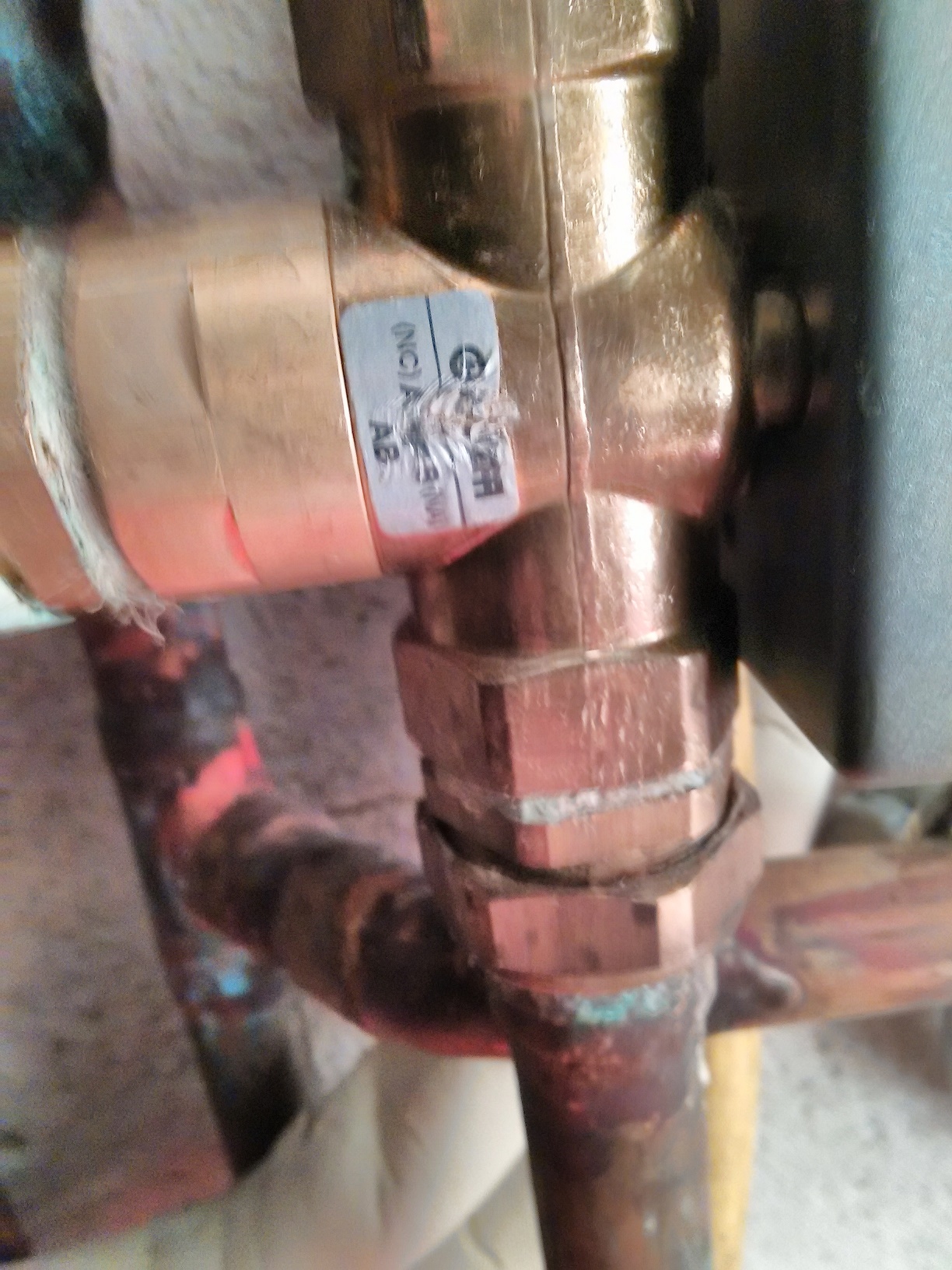

voici les photos demandées.
puis je avoir votre email les photos ne se transfèrent pas sur ce poste.
Je vous remercie par avance. -
merci pour ces images mais elles ne permettent pas de voir comment est faite l’installation, mais je vois qu’il y a une vanne d’inversion, elle doit envoyer la production vers la ballon pour réchauffer l’eau sanitaire ou si l’eau est chaude l’envoyer vers les radiateurs.
Si vous avez des bruits sur les radiateurs, il faut trouver a quel moment les bruits se produisent, si vous les entendez lorsque la pompe est en service pour réchauffer l’eau, il faut toucher qui tuyau qui parts vers les radiateurs, s’il est chaud, c’est la vanne d’inversion qui ne fonctionne pas correctement.
Si le tuyau qui vas vers les radiateurs est complètement froid, alors c’est juste de la résonance.
