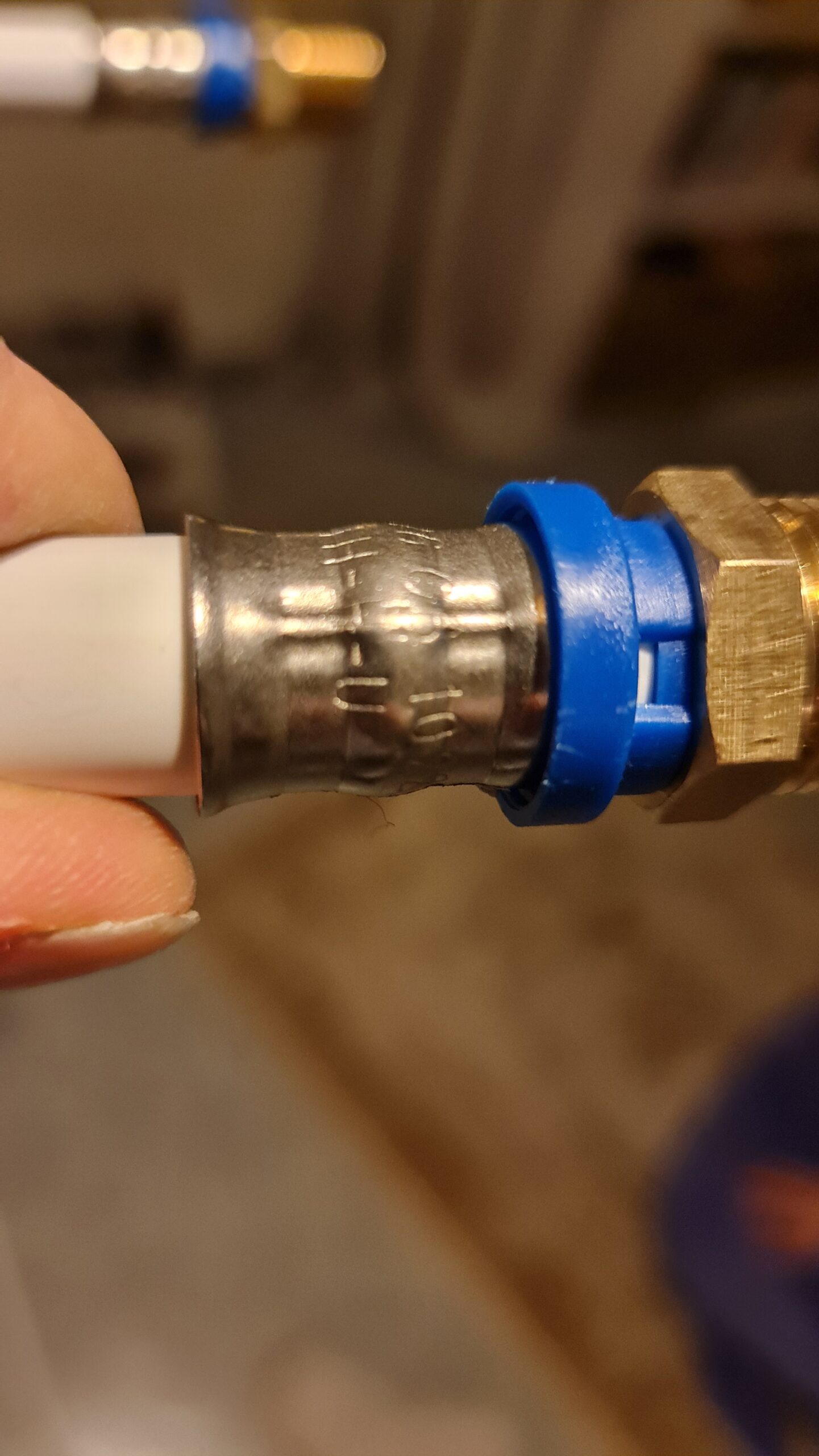

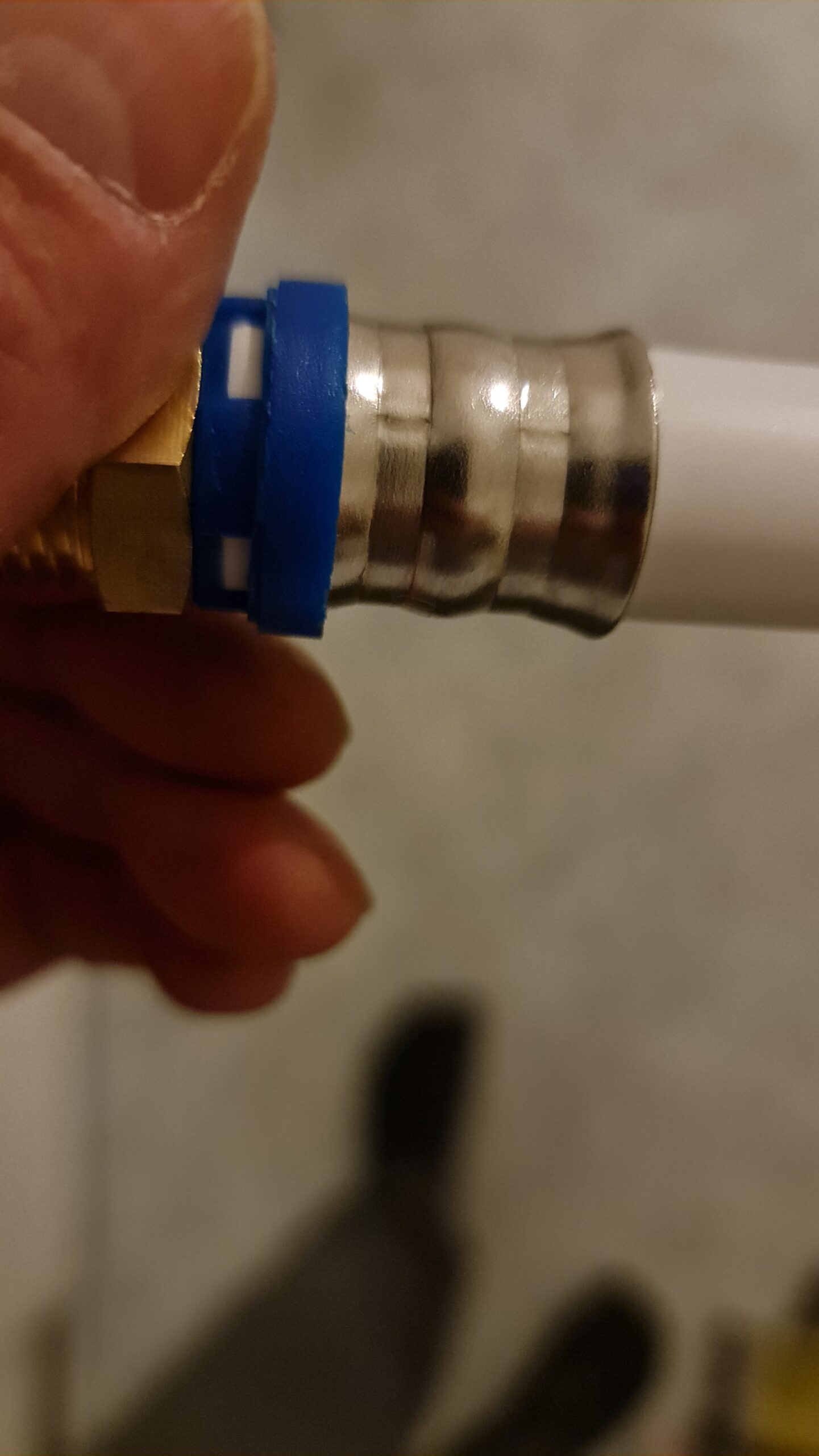

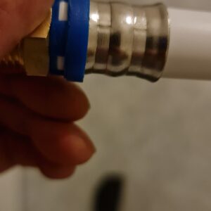

Bonsoir ,
Que pensez vous de ces sertissages fait avec pince virax m2x ,insert th 16 de marque virax et raccord th 16 marque quickplomberie et multicouche 16 marque quickplomberie??
J’ai réaliser 3 test sur une petite section donc je ne peut pas mettre en pression
,et j’ai toujours les mêmes petits bourelets où plis . Et je ne croit pas que ça soit normal .Des avis éclairés ??
Merci à tous

28/02/2023 à 12h46 #58885
Merci pour votre réponse,
Oui j’avais pas pensé à renommer les photos !
Mais c’est bien le même raccord pris en photo de l’autre face.Les « plis » ou « accroc » sont plus marqués d’une face que de l’autre..
Et je ne sais pas si c’est normal ,Doit on avoir un pourtour parfaitement lisse ? Je parle de la ou la compression est faite par la machoires.
28/02/2023 à 16h33 #58886
Je dirais qu’il y a un souci, soit au niveau de la pince soit au niveau des raccords.Peut être les raccords légèrement trop épais. Mas il est sur que là il y a fuite.
28/02/2023 à 16h44 #58887
En faite c’est une pince virax m2x presque neuve( modèle 2022) et donc pince mere presque neuve et insert virax (pas des generiques)
Je vais essayé sur des raccord d’une autre marque
.la c’était des quickplomberie ,acheté en grande distribution bricolage. Et si il ya toujours ces accroc ça voudra dire que ça vient de la pince .Merci en tout cas
28/02/2023 à 17h56 #58888
Essaye avec des raccords de marque giacomini, tu les trouves dans les plateformesdubatiment, ou alors avec des raccords uponor de chez cedeo.
Essaye avec les autres diamètres voir ce que ca donne, si ça le fait avec d’autres marques, retourne ta pince chez ton fournisseur car elle est défectueuse, peut etre la pince mère…
