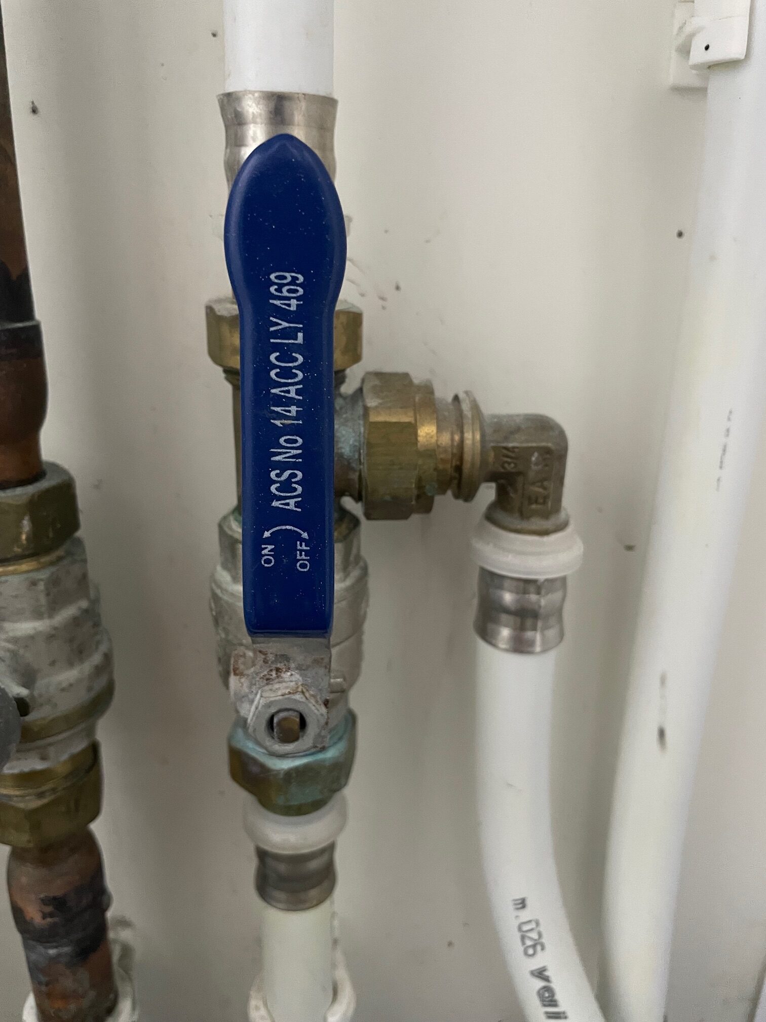

        – Coupure de l’eau au niveau de la vanne de mon appartement, située dans les parties communes (cf. photo de la vanne en position fermée)

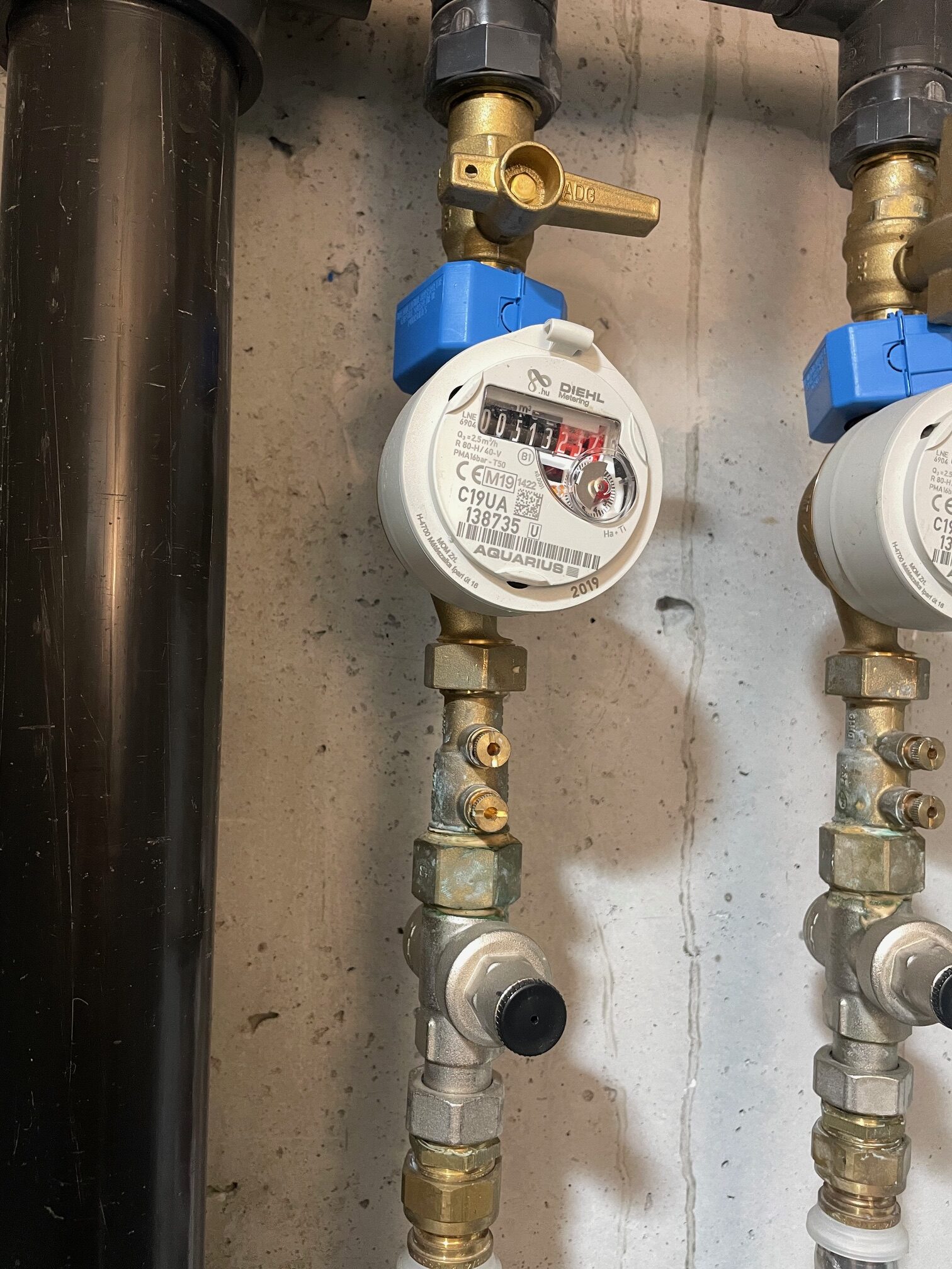

          Votre manque de débit/pression doit venir dans composants au niveau de l’arrivé d’eau.
          Il faudra démonter les trois composants.
          Compteur qui a un mini filtre a l’entrée et peut avoir des impuretés a ce niveau.
          Il est possible que ce soit le clapet anti-pollution juste apres le compteur comme il se peux que ce soit au niveau du réducteur.
          Il faut démonter pour voir

            Se peut-il que les impuretés aient été expulsées et se soient bloquées au niveau de la vanne d’arrêt général située dans mon appartement ? (cf. photo) Y a-t-il un filtre à ce niveau-là ?
          • #63318 Répondre
              Possible mais improvable, que des saletés passeraient au travers tous les composants pour se coincer dans un passage plus large.
              dans un premier temps vous pouvez vérifier que le réducteur de pression ne soit pas bloqué.
              Enlevez le capuchon noir et vous trouverez un vis dedans (certainement une clé allen de 4 ou 5mm) (si vous trouvez la bonne clé il est possible de modifier le réglage sans démonter le capuchon noir), vous visserez pour voir si le débit augmente, attention comptez le nombre de tours que vous vissez, pour remettre en position d’origine.
