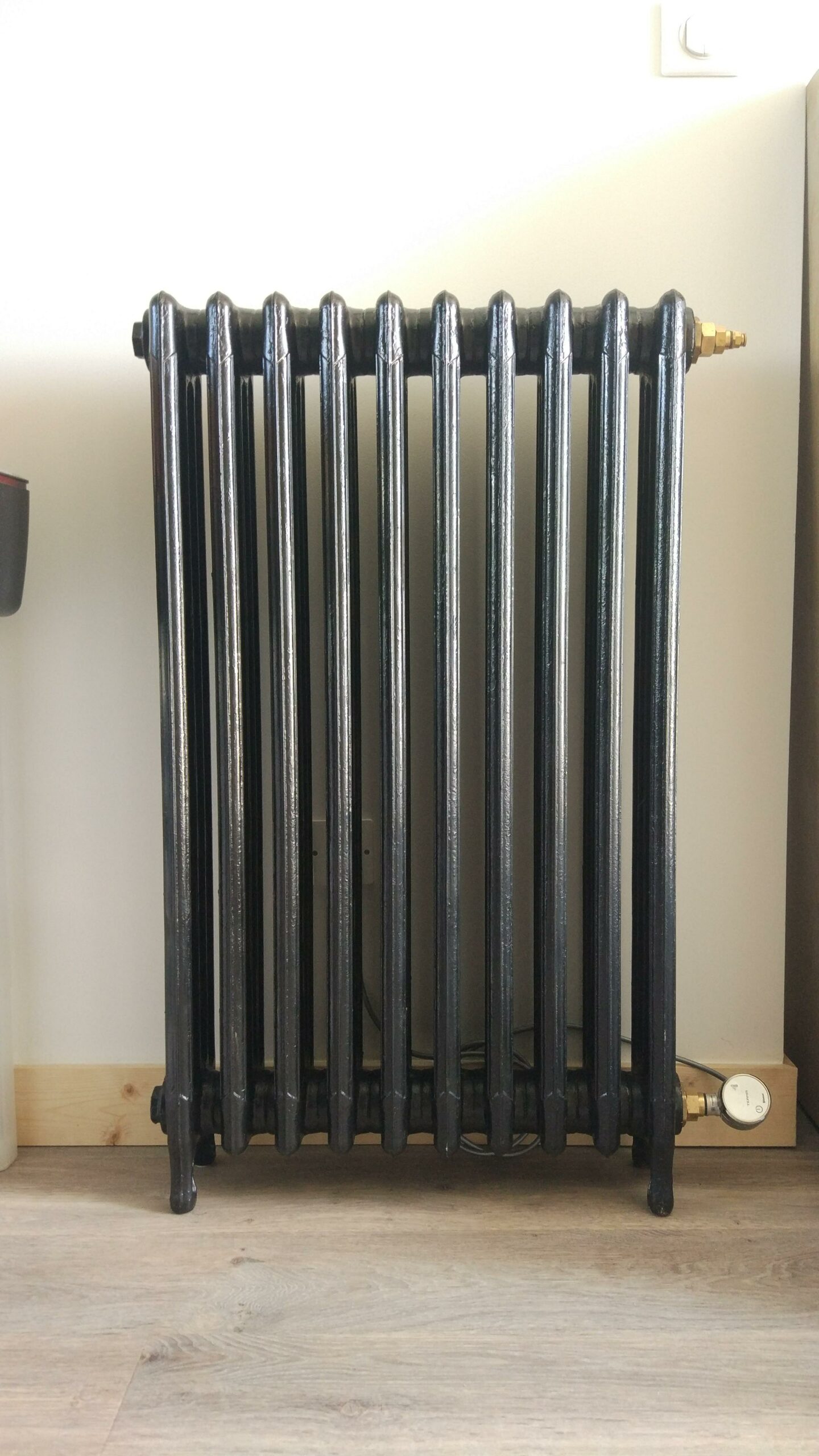

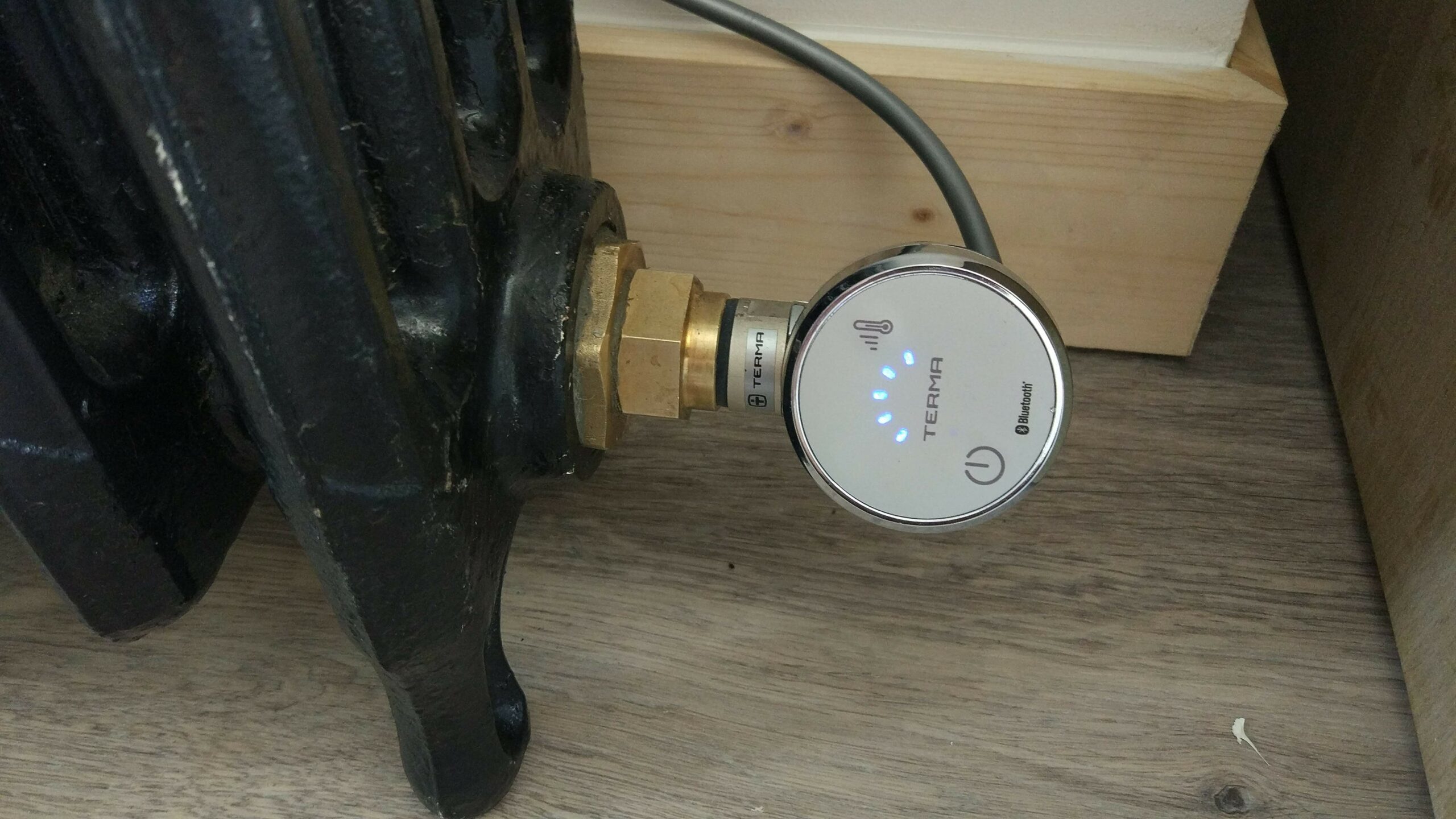

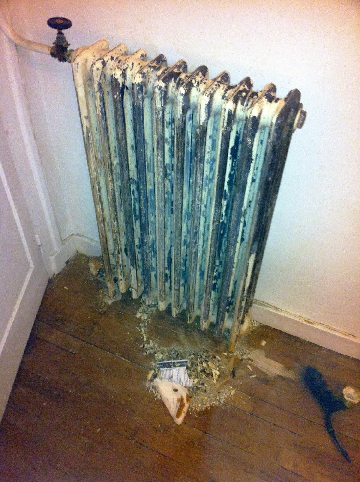

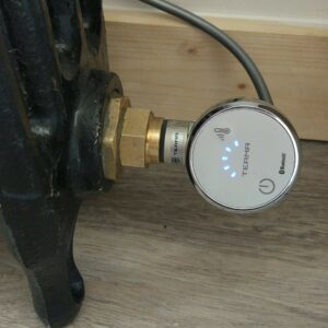

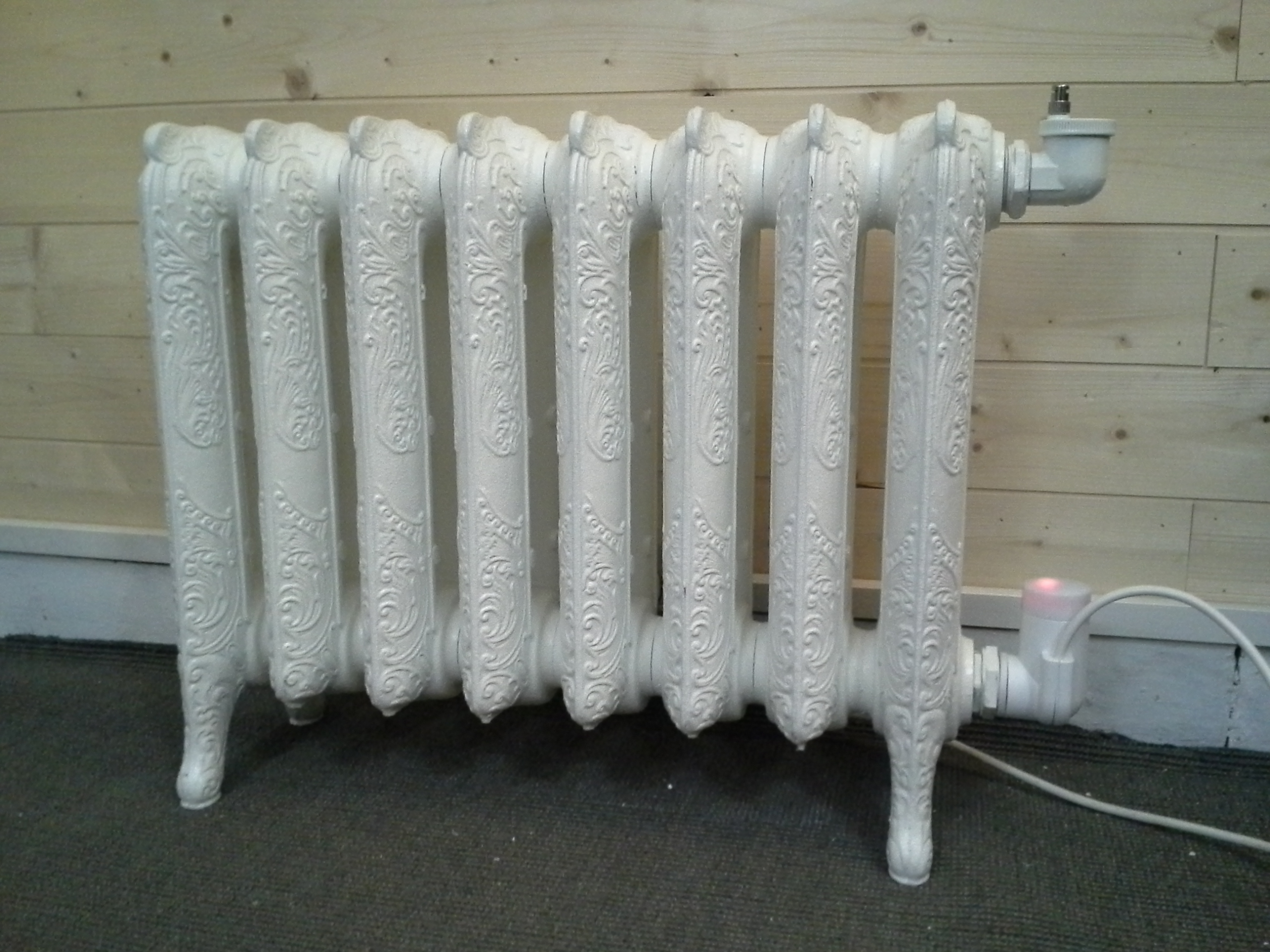

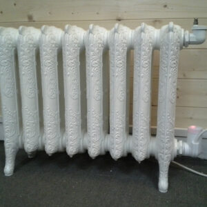

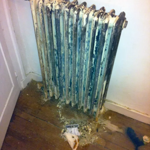

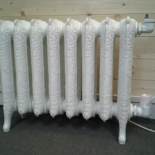

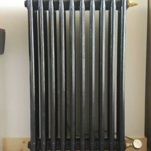

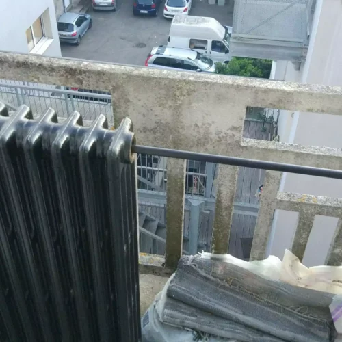

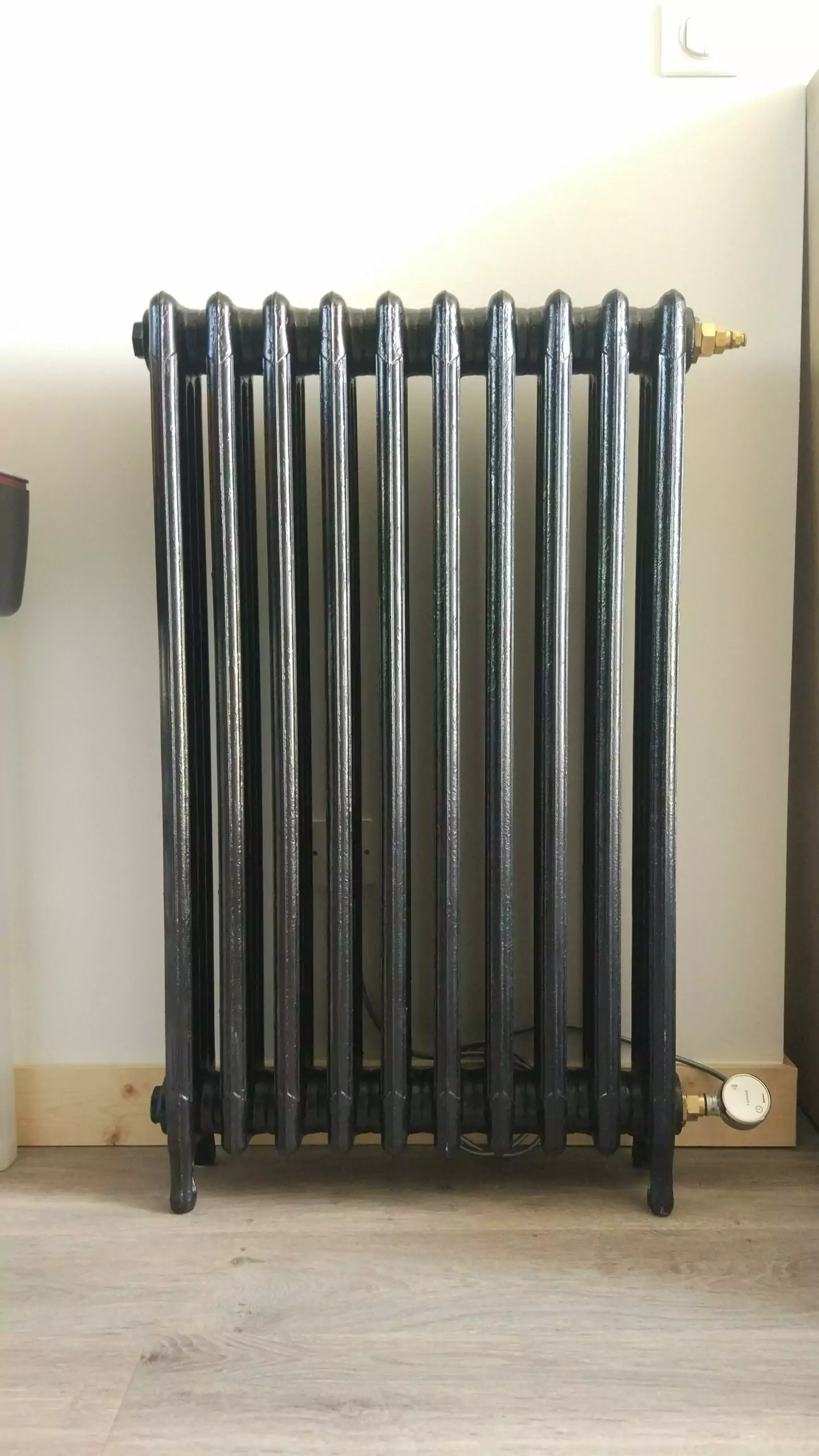

                                      Par principe, je reviens vous donner des nouvelles à propos de ce fameux radiateur fonte que je voulais convertir en radiateur électrique. J’ai mis autant de temps car il y a d’abord eu les travaux de l’appartement dans lequel j’ai tout cassé et puis ensuite, l’hiver étant passé, j’attendais patiemment le -15% du site internet sur lequel j’ai acheté la fameuse résistance. J’ai donc acheté une résistance de marque Terma, avec thermostat de la température ambiante et possibilité de contrôler via bluetooth, par une application smartphone. La portée du bluetooth n’est pas top, mais sinon c’est vraiment pas mal car on peut tout programmer comme pour les radiateur connectés.
                                      Au niveau de l’assemblage, j’ai donc acheté tout un lot de réductions laiton que j’ai assemblé pour avoir une sortie 1/2 en partie basse et une sortie pour mano/purgeur en partie haute. La partie haute est un peu ridicule mais ce n’était pas évident de trouver des réductions importantes.

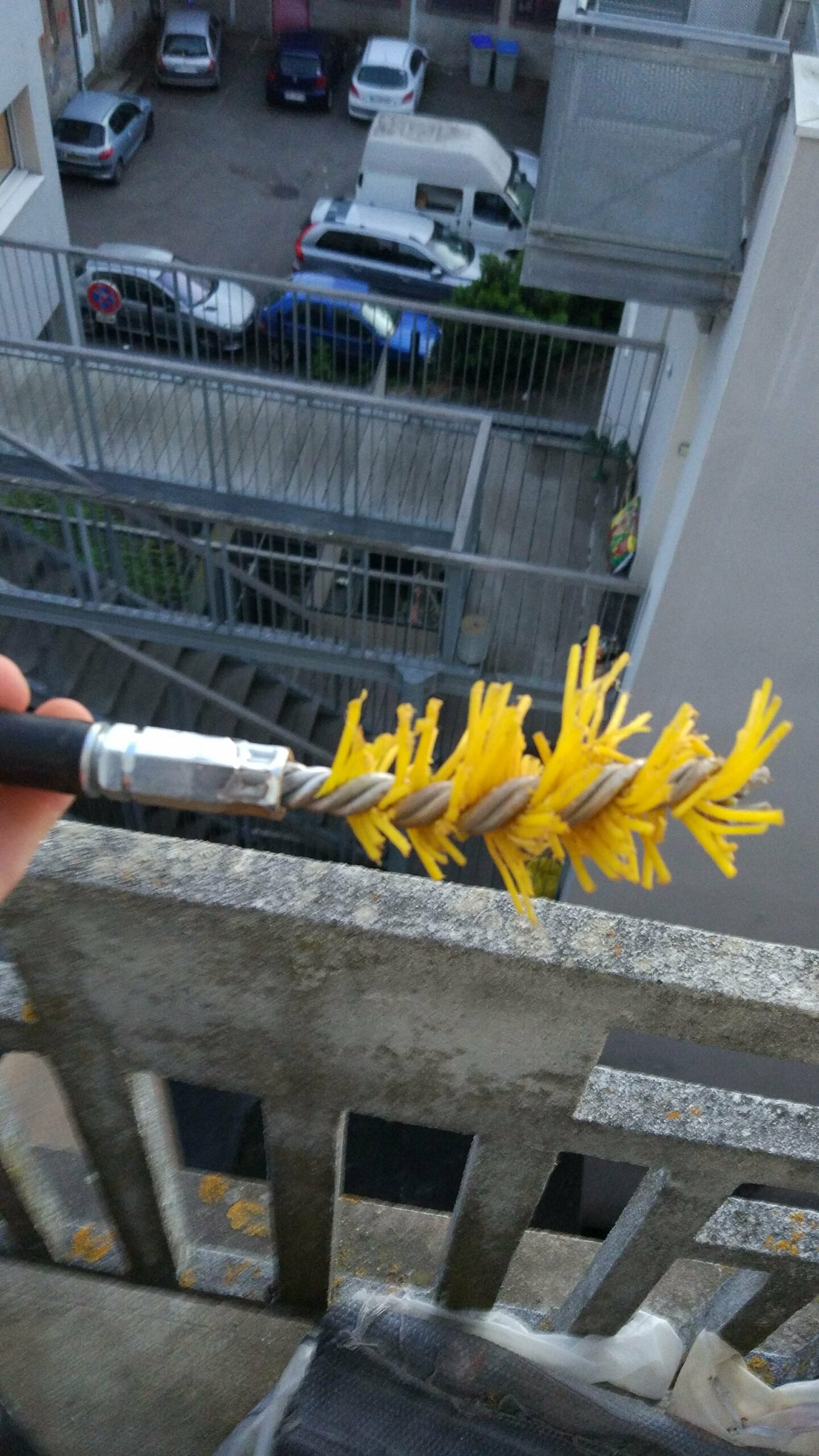

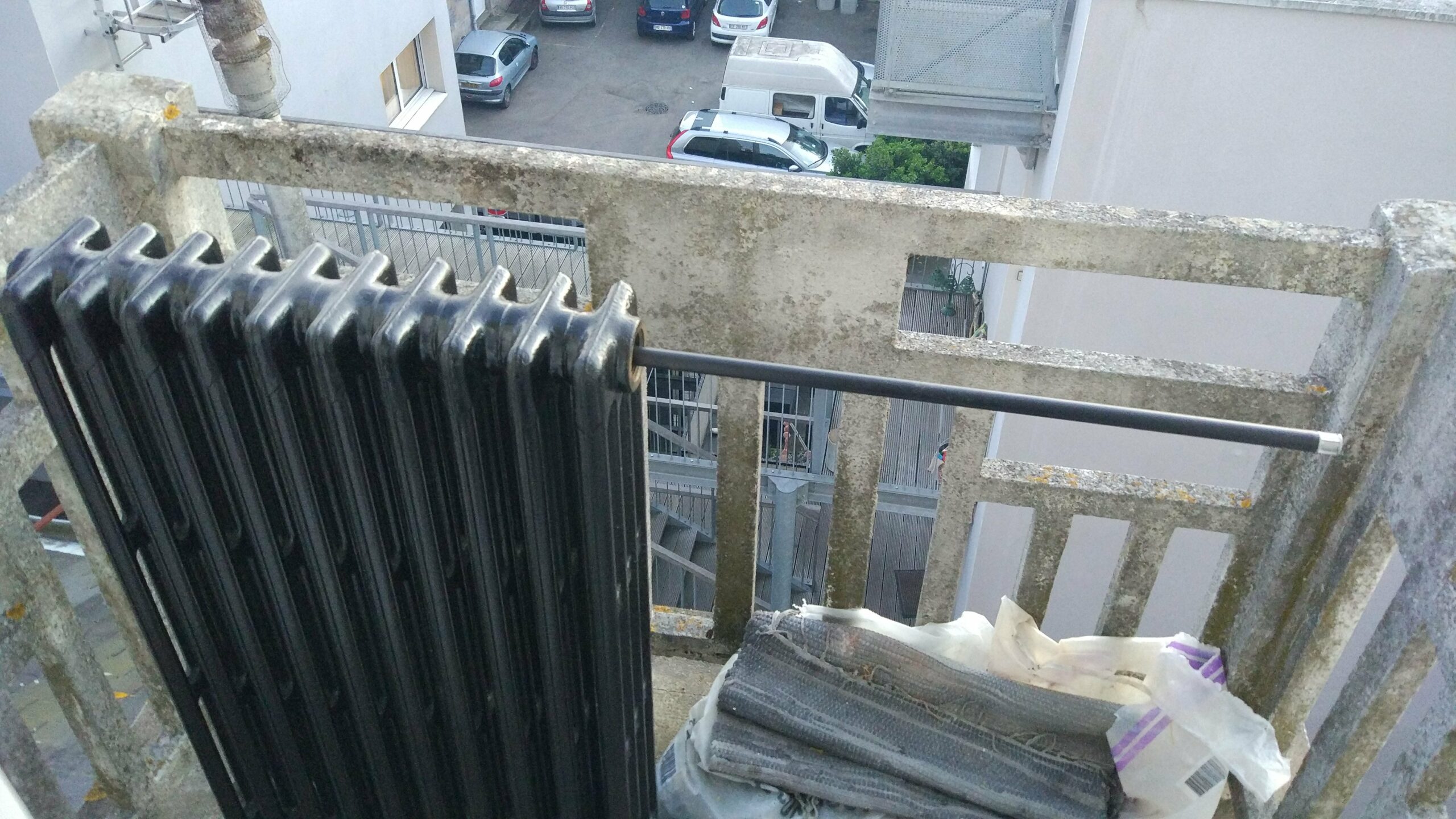

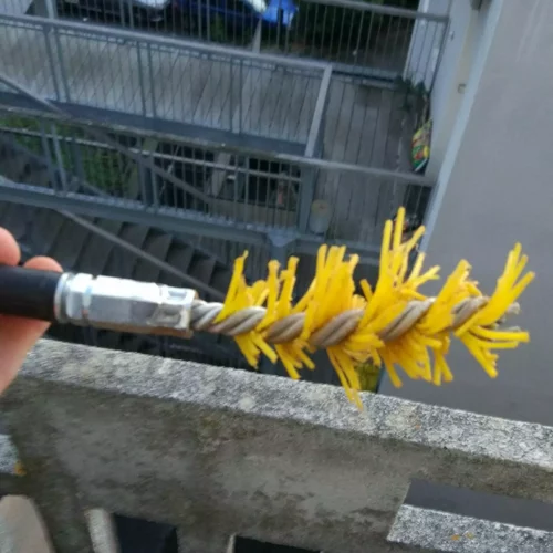

                                      Après avoir démonté le radiateur, je l’ai passé au karcher à l’intérieur pour le désembouer. J’ai dû faire ça sur mon balcon de 1 m² au 4ème étage sans ascenseur, c’était bien galère et salissant mais c’était la seule solution. Au passage, j’ai pu profiter de la toiture mitoyenne pour recracher l’eau dans les gouttières, bien pratique !
                                      J’ai passé l’intérieur au hérisson de ramonage que j’ai retaillé pour que ça rentre et enfin un vieux pull coton pour essuyer les résidus (autant que possible). Pour terminer séchage complet au décapeur thermique pour enlever tout humidité intérieure et re-essuyage pour nettoyer gouttes de rouille.
                                      Ensuite, j’ai rempli le radiateur à 90% de fluide caloporteur (CALOP30E de PCMB) et j’ai inséré la résistance avec joint filasse. Le temps que l’air remonte, on refait un peu le niveau de fluide et j’ai fermé le haut avec le purgeur. J’avais acheté un mano mais pas vraiment utile en fin de compte, j’ai juste laissé ouvert la purge et laissé chauffer au max et au moment de laisser refroidir, je ferme la purge et je laisse en sous-pression. Au final, je me suis dit après coup que je pouvais laisser la purge tout le temps ouverte pour permettre la dilatation sans problème. Ca ne dérange pas comme le fluide n’arrive pas plus haut que le purgeur.
                                      En tout cas, ça a l’air de bien marcher, à voir sur la durée et l’encrassement mais le fluide agit contre les boues et autres donc ça devrait être OK.
                                      Voilà, j’ai finis mon roman, j’espère que ça pourrait inciter d’autres à essayer la conversion de radiateur fonte !
                                      A+

                                          Merci de votre retour.
                                          En effet c’est propre… Sinon niveau puissance de la résistance et confort de chauffe, pouvez vous nous en dire plus.
                                          Est-ce que je pourrait utiliser vos images su mon blog pour un article plus détaillé.
                                          Merci encore
                                        • #45290
                                          TraxXx
                                            Pas de soucis pour publier sur votre blog, postez juste le lien histoire que je jette un œil à votre article, je suis curieux ! :)
                                            Pour la puissance, je suis sur une résistance de 1000 watts donc c’est déjà pas mal. Avec les réductions laiton en bout ça passe tout pile dans la longueur du tube de radiateur, 1 cm de plus et ça n’allait plus. Mais j’avais calculé cela avant achat. Pour le confort, je ne peux pas vraiment parler car j’ai seulement testé la chauffe il y a 3 jours mais par les températures actuelles, je n’ai évidemment pas laissé plus longtemps. A priori le confort est semblable à celui de ce même radiateur lorsqu’il était au gaz. Après tout, il y a un liquide et c’est toujours la même fonte alors je ne pense pas que cela change grand chose pour le reste…

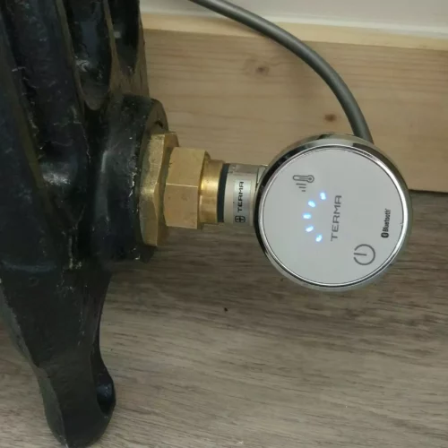

                                                        Salut les gars,
                                                        J’ai échangé avec Teona de chez Heating-Style
                                                        https://heating-style.co.uk/
                                                        qui propose à la vente plusieurs références de résistance à très bon prix et de bon conseil.
                                                        Voici le mail:
                                                        Ma question: Hi Teona, Is it possible to use this heating element to convert a cast iron radiator into an electric heater? the resistance would be used horizontaly? Thank you
                                                        Teona : Hi Benx, The MOA Blue element works better installed vertically, because it has a capillary tube. In dependence of where the capillary will be, you may loose about 5-10° heat. For horizontal installation, we recommend using either the Terma SIM heating element, or the Heating Style Smart Thermostatic Heating Elements. These heating elements work just as well horizontally as they do vertically. I have linked these below for you:
                                                        https://heating-style.co.uk/products/terma-elements-sim
                                                        https://heating-style.co.uk/products/smart-thermostatic-towel-rail-element-electric-radiator-dual-fuel-kit
                                                        https://heating-style.co.uk/collections/towel-rail-element-with-thermostat/products/heating-style-smart-thermostatic-towel-rail-element-with-remote-control
                                                        J’ai donc suivi ses conseils et acheté une terma SIM 800w à 32€ sur Amazon
                                                        https://www.amazon.fr/dp/B01MA5Z213/ref=cm_sw_r_cp_apa_i_yCUdCb3V9FPCQ
                                                        Que je vais connecter avec un relais sonoff TH10 qui devrait permettre de réguler la température du radiateur ainsi que de programmer des plages de fonctionnement le tout piloté avec le smartphone.
                                                        Disponible chez banggood à 12€.
                                                        https://www.banggood.com/SONOFF-TH10-DIY-10A-2200W-Smart-Home-WIFI-Wireless-Temperature-Humidity-Thermostat-Module-p-1190016.html?rmmds=search.

                                                              Postez donc une image du radiateur en question pour que l’on vos dise ce qu’il en est…
                                                                        A+
                                                                        Bonjour, je ne trouve pas le systeme que vous avez installe de marque Terma. Pourriez vous partager le lien SVP
                                                                      • #45306
                                                                          Bonjour Christophe13, tu trouveras des résistance terma sur Hudsonreed. C’est la que je les ai acheté.
                                                                          Parcontre, je suis très mécontent de la fiabilité de mesure de température des modules terma moa Bluetooth. Les valeurs affichés sur mon téléphone sont trop souvent aberrantes pour l’affichage température de la pièce. La mesure de température du radiateur semble bien plus fiable mais pas pratique de régler la consigne de température avec la température de la résistance.
