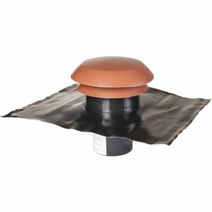

Sinon un chapeau de toiture ferai parfaitement l’affaire et c’est possible a poser.
