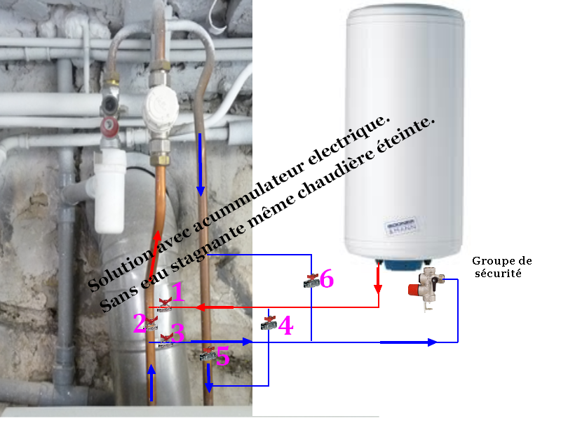

        Après beaucoup de recherches, j’ai trouvé le schéma dans le lien ci dessous afin de pouvoir brancher un ballon électrique sur une installation de chaudière; permettant de basculer la production d’eau chaude de la chaudière sur un chauffe-eau électrique.
        Schéma en pièce jointe
        1ère question: existerait il un moyen d’automatiser ce type d’installation afin de ne plus manœuvrer toutes ces vannes et cela permettrait d’éviter toute erreur de manipulation.
        2ème question : Ne faudrait il pas des clapets anti retour ?
        D’avance merci pour votre aide
      • #61668 Répondre
          Oui il existe un moyen de réaliser ce type d’installation mais ici dans ce type de cas l’installation fonctionne sans garder de l’eau stagné qui pourrais développer des bactéries.
          Toute production d’eau chaude inutilisée doit être vidé.
