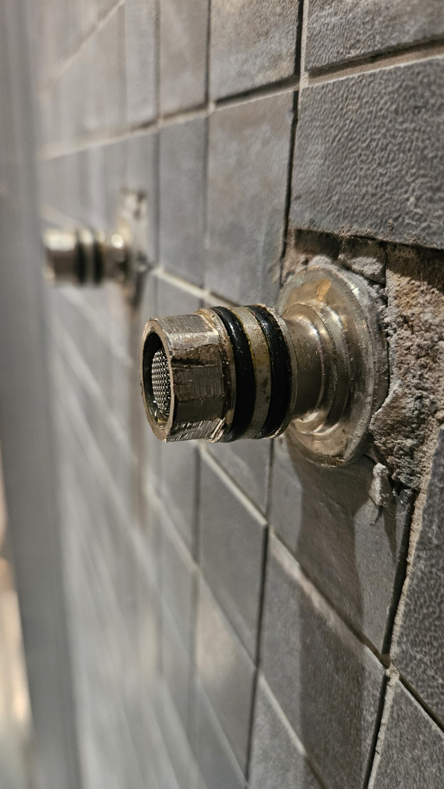

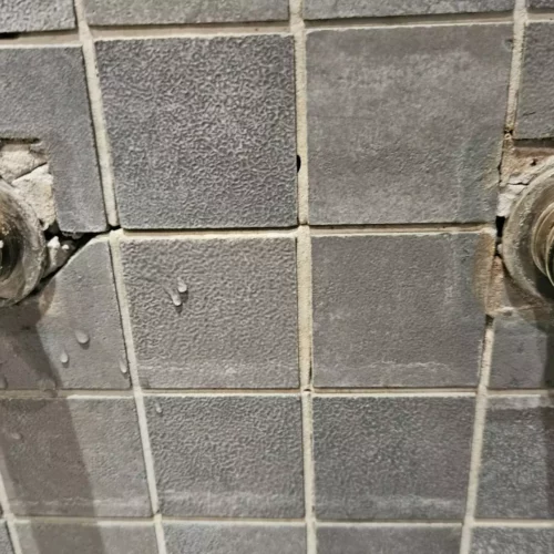

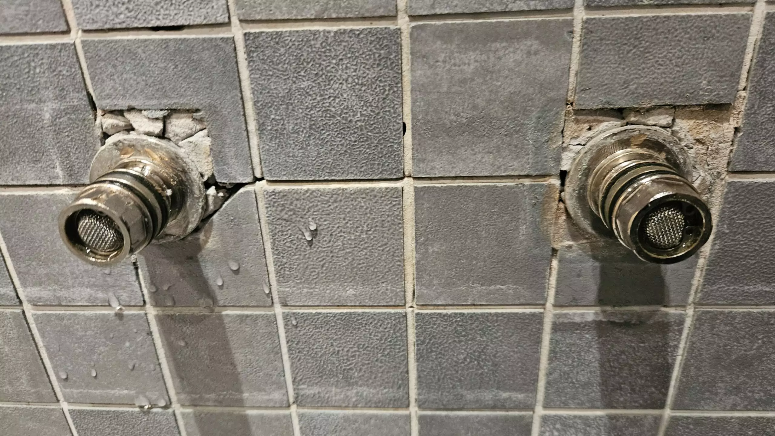

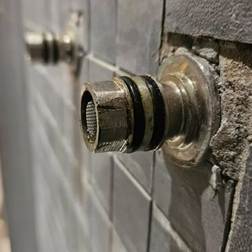

        ayant le projet de changer la colonne de douche, je me retrouve avec ces manchons qui ne correspondent pas aux embouts simplement filetés de la nouvelle colonne.
        J’essaye de toutes les façon, rien ne bouge, à le ciment derrière qui commence à s’effriter…
        merci d’avance
      • #63010 Répondre
          Au vu de la situation je dirais que cela se dévisse comme tout raccord de plomberie.
          Mais au vu de l’état du support je crais que cela ne va pas etre une tache facile.
          Commencez par trouver le clé que va dessus, une clé a tube qui elle ne deforme pas le raccord pour tourner dans le vide .
          Puis si cela resiste, un coup de chauffe avec une lampe a souder apres avoir enlevé les joints thoriques.
