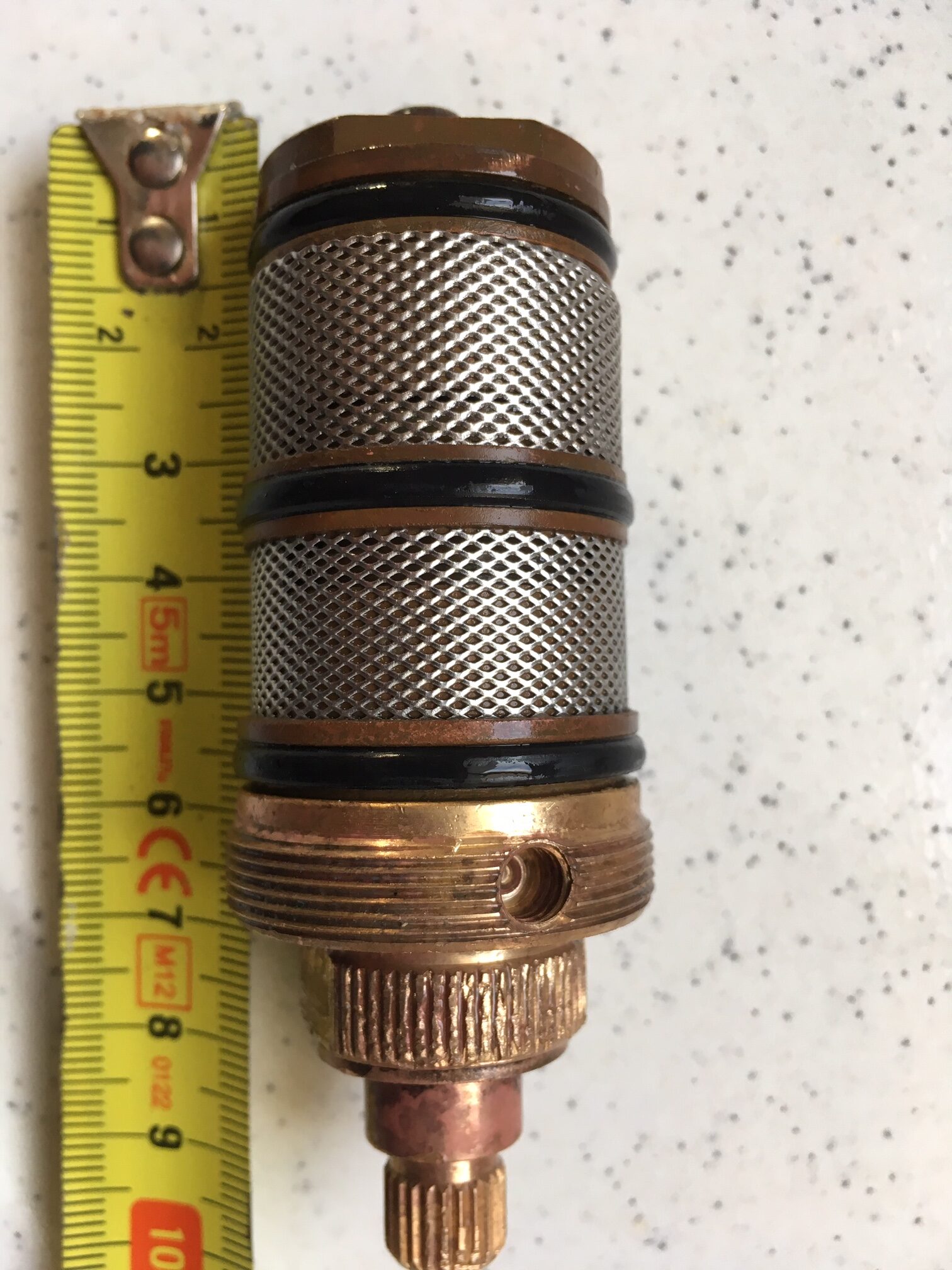

        je suis à la recherche d’informations pour identifier cette cartouche.
        Nous avons acheté notre maison qui comprenait une cabine de douche hydromassante. Cette cabine ne comporte aucune marque dessus évidement…
        Comme nous n’arrivions plus à regler la température de l’eau, j’ai démonté la cartouche thermostatique pour la laisser tremper dans du vinaigre blanc et voir si ça allait mieux après. Nous n’avons constaté qu’un petite amélioration mais l’eau reste toujours trop chaude.
        Je suis donc coincé, et c,est la raison pour laquelle je fais appel à vous pour m’aider à identifier cette cartouche afin que je puisse la remplacer par une neuve.
        Alors si quelqu’un connait ce modèle ou à une idée ça nous rendrai un immense service.
        Je poste une photo de la cartouche
        Merci pour votre aide à venir

          La meilleure piste que je puisse vous donner est celle ci:
          https://www.divapor.com/spares/showers/thermostatic-cartridge/porcelanosa-noken-nk-thermostatic-cartridge-for-urban-c-shower-valves.php
          J’ai déjà vu passer la même cartouche sur une discussion mais il y en tellement que je ne la trouve plus.

            Effectivement cette cartouche semble très proche de la mienne.
            Ceci dit, j’aimerai bien trouver la discussion dont vous parlez pour voir si je peux apprendre davantage de choses.
            Dans tous les cas c’est une aide précieuse pour laquelle je vous remercie beaucoup
          • #49424 Répondre
              Vous aurez certainement besoin d’autres informations que la longueur mesurée avec un centimètre.
              Il vous faudra le diamètre au droit des joints toriques et le diamètre du pas de vis (le gros) ainsi peut-être que le pas.
              Pour ces mesures, il faut utiliser un pied à coulisse.
              Enfin si vous trouvez la cartouche, ne la remontez pas à sec. Il vous faudra un tube de graisse silicone. Trouver un joint torique neuf parce qu’on a déchiré l’ancien au remontage est un vrai casse-tête.

                Je pense avoir trouvé le bon modèle maintenant.

                    pour faire suite à vos conseils, j’ai identifié ma cartouche.
                    Elle correspond au modèle : Gainsborough 98-95605161  » Cartouche thermostatique pour barre de douche Countess »de chez DI VAPOR
                    J’ai pris toutes les mesures (pied à coulisse) et elles correspondent toutes.
                    Je l’ai trouvée au prix expédié de :£ 111.93 soit 129.64 €
                    Dès réception je reviens vers vous pour vous dire si tout fonctionne correctement à nouveau.
