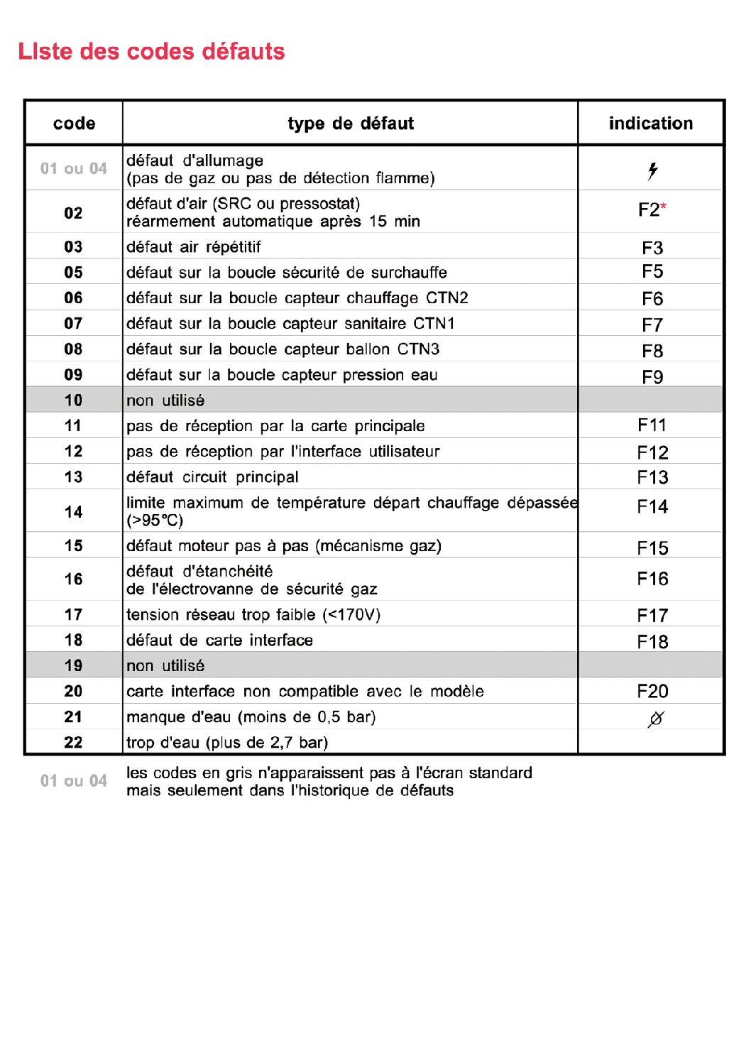

        Les chaudières Saunier Duval affichent souvent une erreur de type F XX chacun de ces codes correspond a une panne bien définie, cette liste est disponible en téléchargement, elle fait une page que l’utilisateur peut imprimer et coller sur les chaudière ou a proximité, ce qui lui permettras de connaitre la panne sur son appareil a chaque affichage d’un code d’erreur.
        Modèles plus anciens.
        Lors de l’allumage l’erreur s’affiche sous forme de voyants, un ou plusieurs, fixes ou clignotants.
        Clignotants en permanence et nombre de fois déterminé.
        Avec ce tableau il est possible de déterminer la panne.
        Il est de mauvaise qualité mais je n’ai pas réussi a avoir autre chose.
