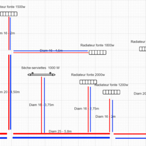

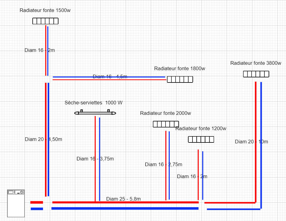

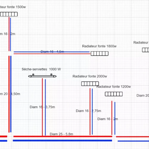

        J’ouvre aujourd’hui ce post car j’attaque mon circuit de chauffage.
        J’ai refais tout mon réseau d’eau potable en multicouche grâce à ce forum, merci !
        Pour mon chauffage, j’ai quelques interrogations notamment sur le dimensionnement des tuyaux.
        J’ai fait rénové des radiateurs en fontes. Ceux sont ont été surdimensionner dans le cas où mon chauffage serait un jour en delta 30.
        Voici les informations sur la puissance que je possède pour un delta 50 :
        – Radiateur chamble : 2025w
        – Radiateur salle de bain : 1000w
        – Radiateurs salon et salle à manger : 3850w (très gros et LOURD) et 1800w
        – Radiateur entrée : 1500w
        – Radiateur garage : 1150w
        J’ai prévu de faire mon réseau en multicouche. Celui-ci passera dans le sous sol. Pour la tuyauterie apparente dans les pièces, je souhaite passer sur du cuivre.
        Je repars de deux vannes en 28mm présentent à la sortie de ma chaudière.
        Voici le schéma que j’ai prévu (les diamètres sont les diamètres extérieurs sur multicouche et les raccordements entre tuyaux se feront avec des tés).
        Après avoir montrer mon schéma, on me conseille d’alimenter tous les radiateurs (sauf le sèche serviette) avec du multitouche de 20 car se sont des radiateurs en fonte. Qu’en pensez vous ? Je n’ai pas trouvé de sujets similaires sur le forum.
        Y aurait-il des choses à améliorer ou des diamètres à modifier ?

            Moi je trouve que c’est bien, tu peux faire comme t’as dessiné, mais l’idée de tout faire en 20 n’est pas mauvaise, a toi de voir, mais il est vrais que les radiateurs fonte peuvent etre alimentés avec du gros diamètre.
            Je déplace aussi le sujet dan la rubrique chauffage.

              Bonjour Ludovici,
              Merci pour ton retour rapide.

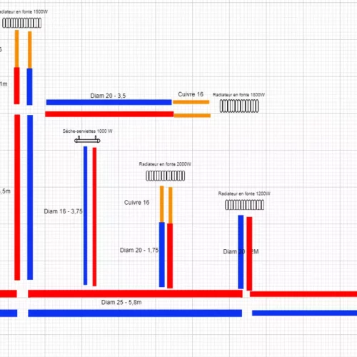

              Après réflexion, je vais alimenter l’ensemble des radiateurs en fonte en multicouche de 20 et le sèche serviette en multicouche de 16.
              Ainsi, par rapport à mon précédent schéma, je passerai en diamètre 25 le tuyau alimentant les deux radiateurs fonte de 1500w et 1800w afin d’être cohérent sur l’ensemble de l’installation (enfin je le pense :) ou c’est trop gros pour rien ? ).
              Comme indiqué dans mon premier message, l’ensemble de mon réseau en multicouche passera dans le plafond de mon sous-sol.
              Dans un soucis d’esthétique, je souhaite que les tuyaux apparents des radiateurs en fonte soient en cuivre.
              J’ai fait l’ensemble de ma plomberie en multicouche UPONOR. Il existe bien un raccord passerelle pour raccorder le multicouche vers le cuivre.
              Comme j’alimente mes radiateurs en multicouche de 20, soit 16mm intérieur, j’avais l’intention de faire la passerelle multicouche/radiateur avec du cuivre de 18, soit 16mm intérieur.
              Un ami, qui m’aide beaucoup dans mes travaux, me conseille d’installer du cuivre de 16, soit 14mm intérieur (surtout car nous avons déjà la cintreuse pour ce diamètre et selon lui, c’est suffisant).
              Pour information, le raccordement au radiateur est en 15/21.
              Du coup, n’étant pas expert sur le domaine, et ne souhaitant pas créer de désordre pour refaire le travail plus tard, je souhaiterai vous demander votre avis :
              – Y a t-il une contre indication à réduire le diamètre du ligne (environ 1,5m avant le raccordement au radiateur) ?
              – Est-il préférable de garder un diamètre constant de 16mm intérieur ?
              D’autant plus que j’ai un gros radiateur 6 colonnes qui fait environ 1mx0,9m (mais d’après différents sujet sur le forum 14mm est suffisant pour les gros radiateurs).
              Merci pour votre aide.
              Je souhaite vraiment éviter les erreurs, ne pas surdimensionner inutilement et faire une installation dans les règles.
              Bonne soirée.

                Vous parlez de la ligne verticale a la sortie de chaudière qui alimente deux radiateurs.
                Inutile de la passer un 25 vous partez avec du 20 que vous divisez en deux lignes de 20.
                Il existe bien des raccords passerelle a souder sur le cuivre de 18 et a sertir sur multicouche de 16/20, vous les trouverez même chez LM, attention a démonter les joints toriques lors de la soudure.
                Oui les radiateurs peuvent etre raccordés en 14/16 c’est plus que suffisant.
                moi je resterais sur du multicouche jusqu’au radiateur, le multicouche s’il est bien droit est aussi beau que le cuivre il existe aussi en barres qui sont super-belles.

                  Bonjour Darius,
                  Merci pour votre réponse.

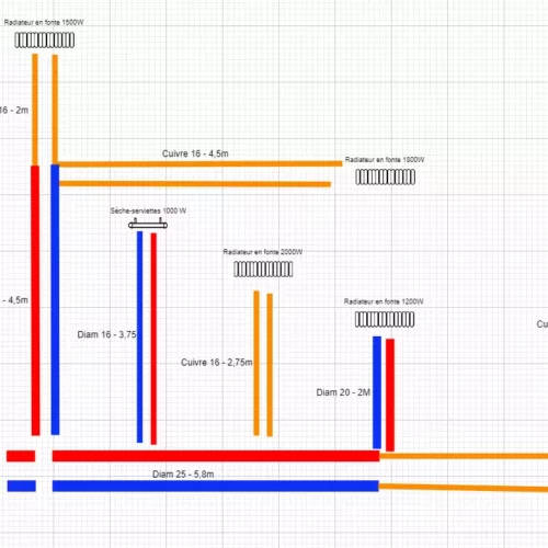

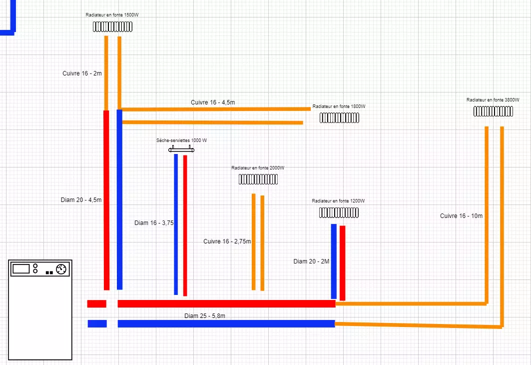

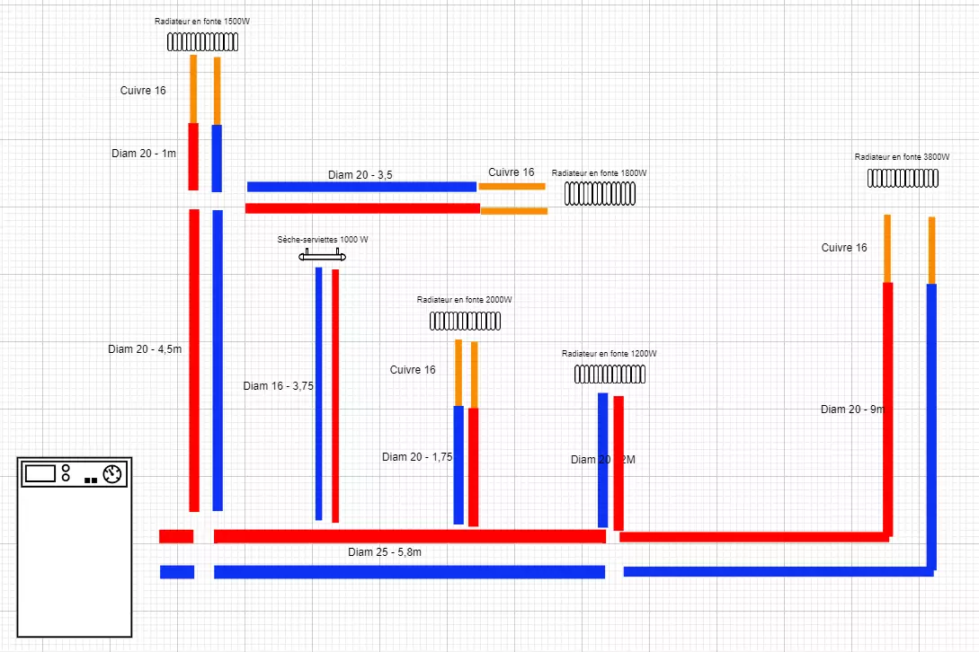

                  Je viens de modifier mon schéma :
                  – en passant les lignes des radiateurs en fonte en multicouche 20
                  – en concernant la ligne vertical en sortie de chaudière en multicouche 20
                  Pour les tuyaux apparents, nous souhaitons vraiment qu’ils soient en cuivre pour une question d’esthétisme (radiateurs en fonte rénovés de couleur fonte brut et robinet en laiton).
                  Avant de me lancer, je voudrais vous demander s’il y a une incidence à réduire le diamètre de la ligne (16mm intérieur vers 14mm intérieur // lors du passage multicouche vers cuivre) à environ 2m du radiateur ?
                  – Si non, j’adopte le schéma nommé chauffage1.
                  Je fais l’ensemble de mon réseau en multicouche et je passe en cuivre avant le passage des planchers.
                  La passerelle sera faite soit via les raccords passerelles cuivre/multicouche, ou soit via des raccords à visser mâle et femelles avec résine.
                  – S’il y a une contre indication à réduire le diamètre en cours de ligne, je pense au schéma nommé chauffage2.
                  Si cela est viable, les jonctions entre cuivre et multicouche seront assurés par des tés et raccords à visser/serti au cuivre ou multicouche.
                  Qu’en pensez vous ?
                  Je me lancera sur l’option que vous pensez la plus cohérente.
                  (PS : je ne fais pas tout en cuivre car il me reste du tuyau multicouche de mon réseau sanitaire)

                    Pas de soucis pour passer du multicouche au cuivre.
                    Moi j’adopterais le Schéma suivant.

                            Je viens de faire un schéma de mon montage, car je l’ai peu être mal décrit dans mon précédent message.
                            Pour moi, dans le cercle rouge, il risque de rester de l’air, c’est pourquoi je voulais mettre un purgeur.
                            Ai-je tort ? Merci

                                Moi je percerais le chainage deux trous distincts de diamètre 28 ou 30 mm ne posent aucun problème niveau resistance.
                                Inutile de donner des pentes a vos tuyaux, suivez le plafond c’est ce que l’on fait partout.
                                Inutile de poser des purgeurs a cet endroit.

                                  Est il possible de faire un chapeau de gendarme pour un des tuyaux en multicouche de 20 ? Celui ci devra faire 4cm de hauteur pour éviter une évacuation.
                                  Merci !
                                • #59731 Répondre
                                    Oui vous pouvez, le multicouche se travaille comme le cuivre, s’il est bien façonné il est presque aussi beau esthétiquement.
