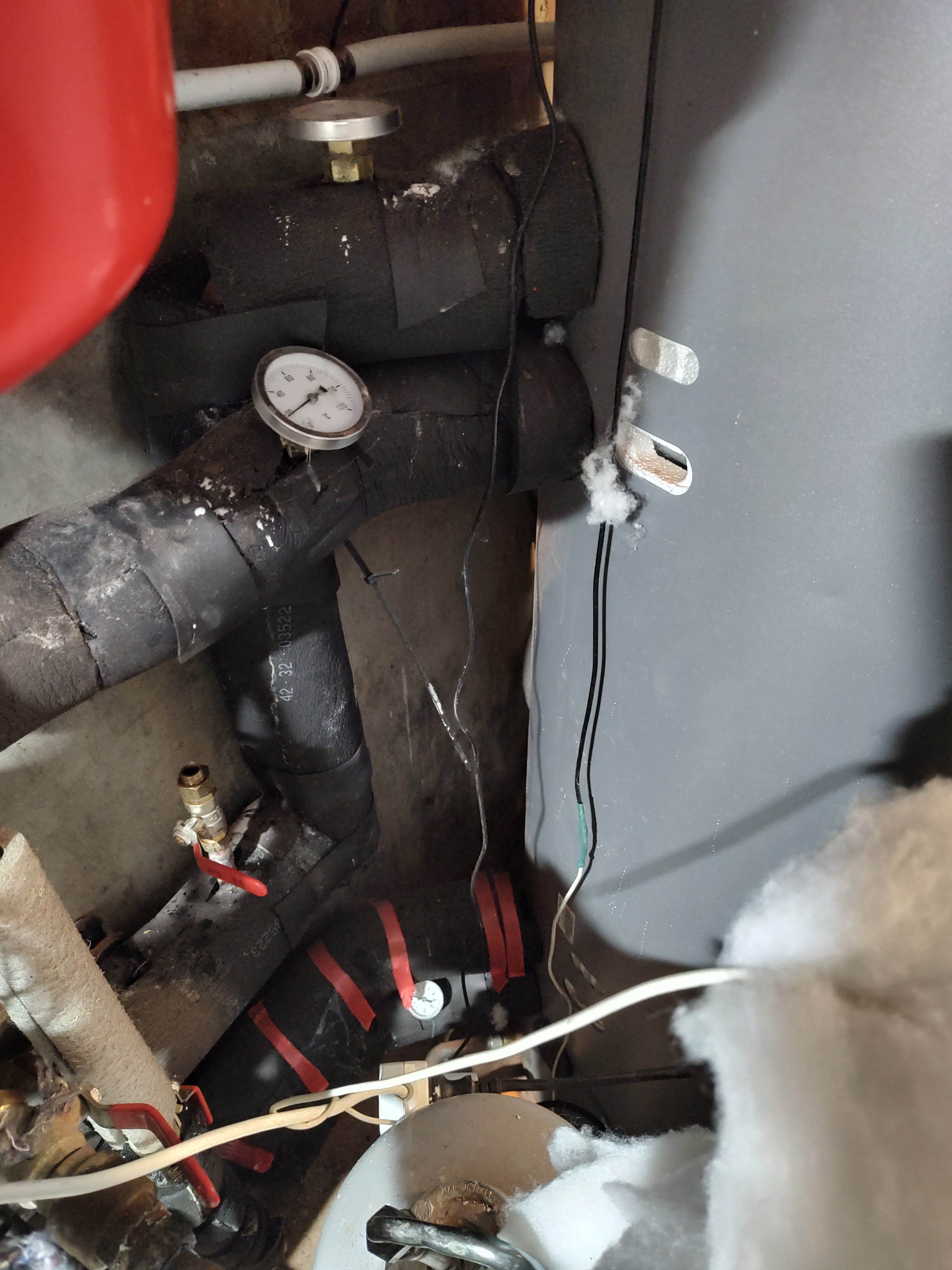

            C’est compliqué de faire une photo claire, il y a l’ECS devant les tuyaux de BT mais je vais ré-essayer
            C’est un vitocell 100E
            les raccordements en partant du haut:
            – Retour de la PAC vers le BT, donc eau chaude .
            – Départ vers le circuit de chauffage en passant par la chaudière
            – Retour du circuit de chauffage avec un pot à boue juste avant
            – Départ vers la PAC avec pot à boue + filtre en Y
            Cdt

            ejbrisset
              Une photo mais ce n’est vraiment pas lisible
              image de tuyauterie

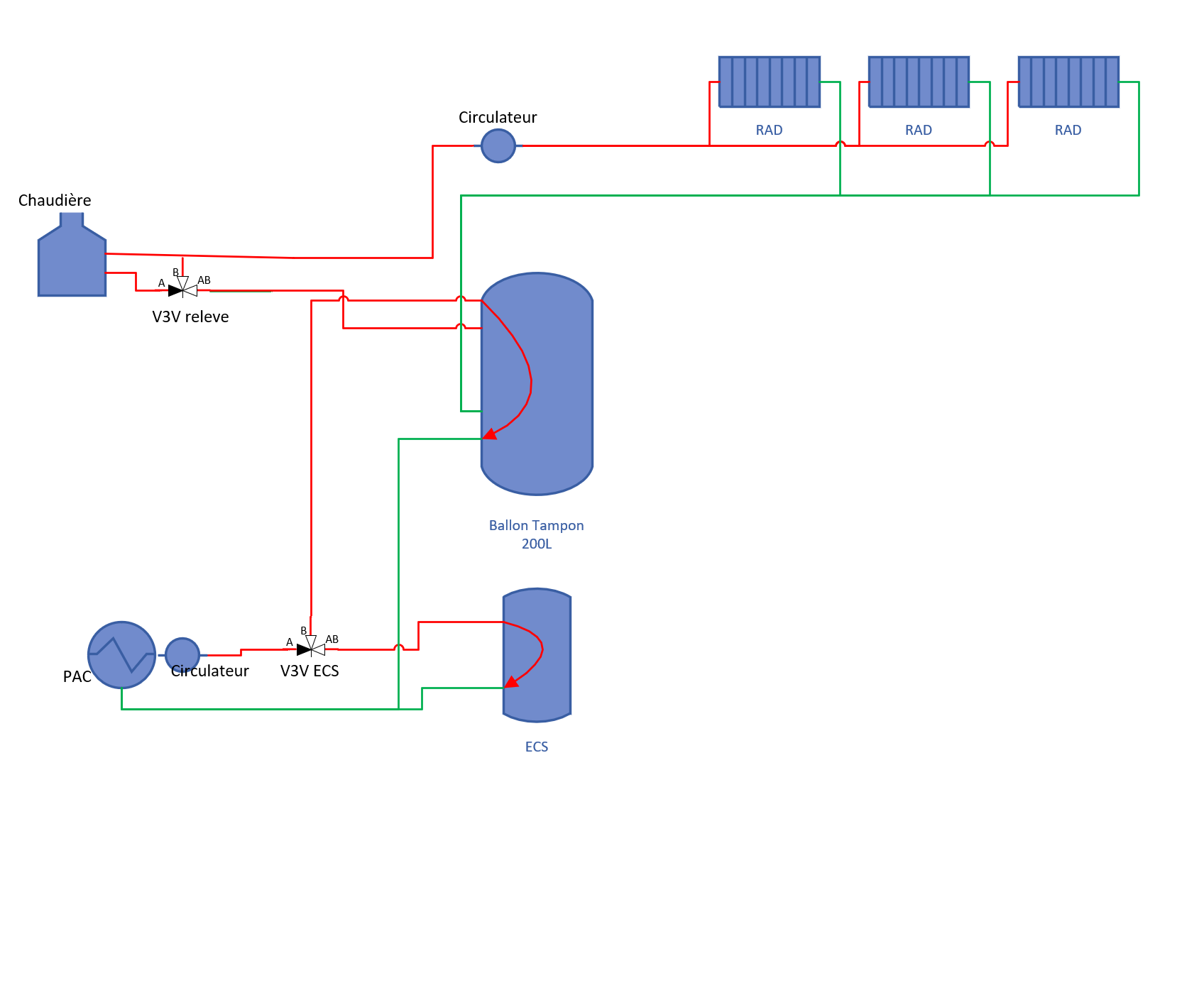

                un schéma avec le BT et l’ECS
                Schema PAC

                  Doit-on comprendre que le liquide caloporteur qui est additivé du BL Protect parcourt l »ensemble de l’installation?
                • #58843 Répondre
                  ejbrisset
                    Oui
                  • #58844 Répondre

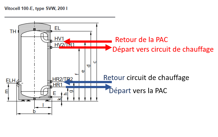

                    ejbrisset
                      Ci-joint le raccordement de ma PAC sur le vitocell
                      Raccordement
                      HV1/HR1: PAC
                      HV2/HR2: circuit de chauffage (radiateur)
                      PAC vitocel
                      Par rapport à ce souci de boue, je me pose plusieurs questions:
                      1°) mon raccordement ne serait pas bon (cf. 2ième schéma, https://viessmanndirect.co.uk/files//4cd1700e-a800-4e9e-aba7-aa7900e6cc97/1501%20Installation%20and%20Service%20Instructions%205674554VSA00001_1.pdf): Est-ce grave?
                      2°) le débit de mon circuit primaire est 35l/min. Celui de mon circuit secondaire est inférieur d’au moins 30%.
                      Même si le ballon tampon fait office de pot de décantation, j’ai l’impression sur comme le départ vers ma PAC est sur le piquage du bas, les boues migrent vers la PAC. le débit de 35l/min augmentant le symptôme

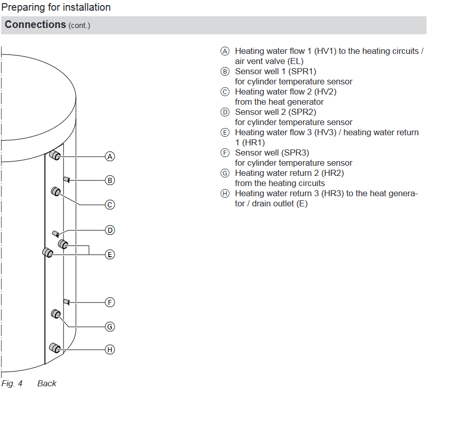

                        Bonjour, c’est pour cette raison que je demandais l’image du BT.
                        Moi je dirais que le retour du ballon vers la pompe devrais se trouver sur le piquage de gauche (ELH) qui est légèrement plus bas que celui de droite (HR2) qui est bien en tant que retour de chauffage….
                        Le piquage HR1 je ne sais pas a quoi il est destiné
                        Pour les piquages hauts, je prendrais le départ de chauffage sur EL et non plus bas que l’arrivé de la pompe comme actuellement.
                        Bref…. Je dirais que le retour vers la pompe aspire toutes les saletés déposés au fond du BT, vous pouvez liberer ces boues régulièrement sur une des vannes basses a condition qu’il existe bien une vanne au point le plus bas.

                          En fait E etEL n’existe pas sur mon ballon. LA doc Viessmann est générique pour plusieurs ballons
                          ELH, c’est pour mettre une résistance électrique.
                          Sinon, oui, j’ai l’impression que la boue arrive direct dans HV2 :(

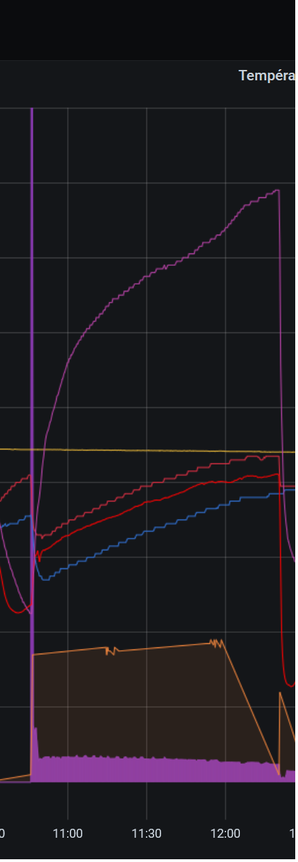

                                            Ci-joint un démarrage « normal » de la PAC
                                            Rouge: eau en sortie de la PAC
                                            Bleu: eau en entrée de la PAC
                                            violet: condenseur
                                            orange: intensité consommée en Ampère
                                            jaune: ECS
                                            courbe violette du bas (celle qui est pleine »): estimation du COP
                                            l’échelle va de 0 à 90°c
                                            Normal

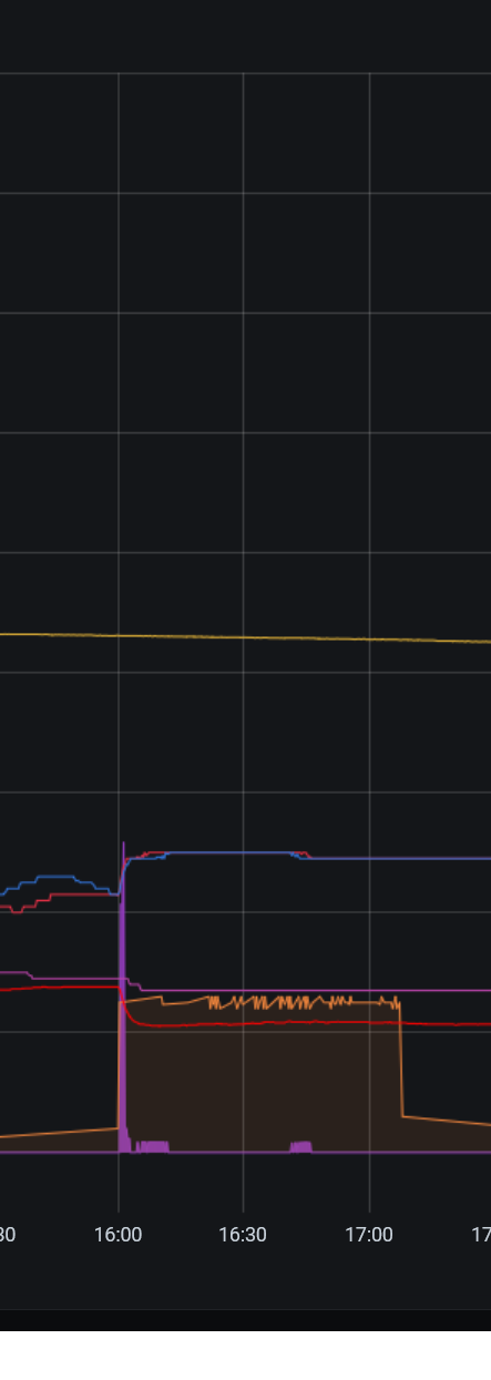

                                              lorsque la PAC « ne fait pas de chaud »
                                              elle consomme environ 12/13A mais l’eau n’est pas chauffée et la T° au niveau du condenseur ne bouge pas
                                              Anormal
