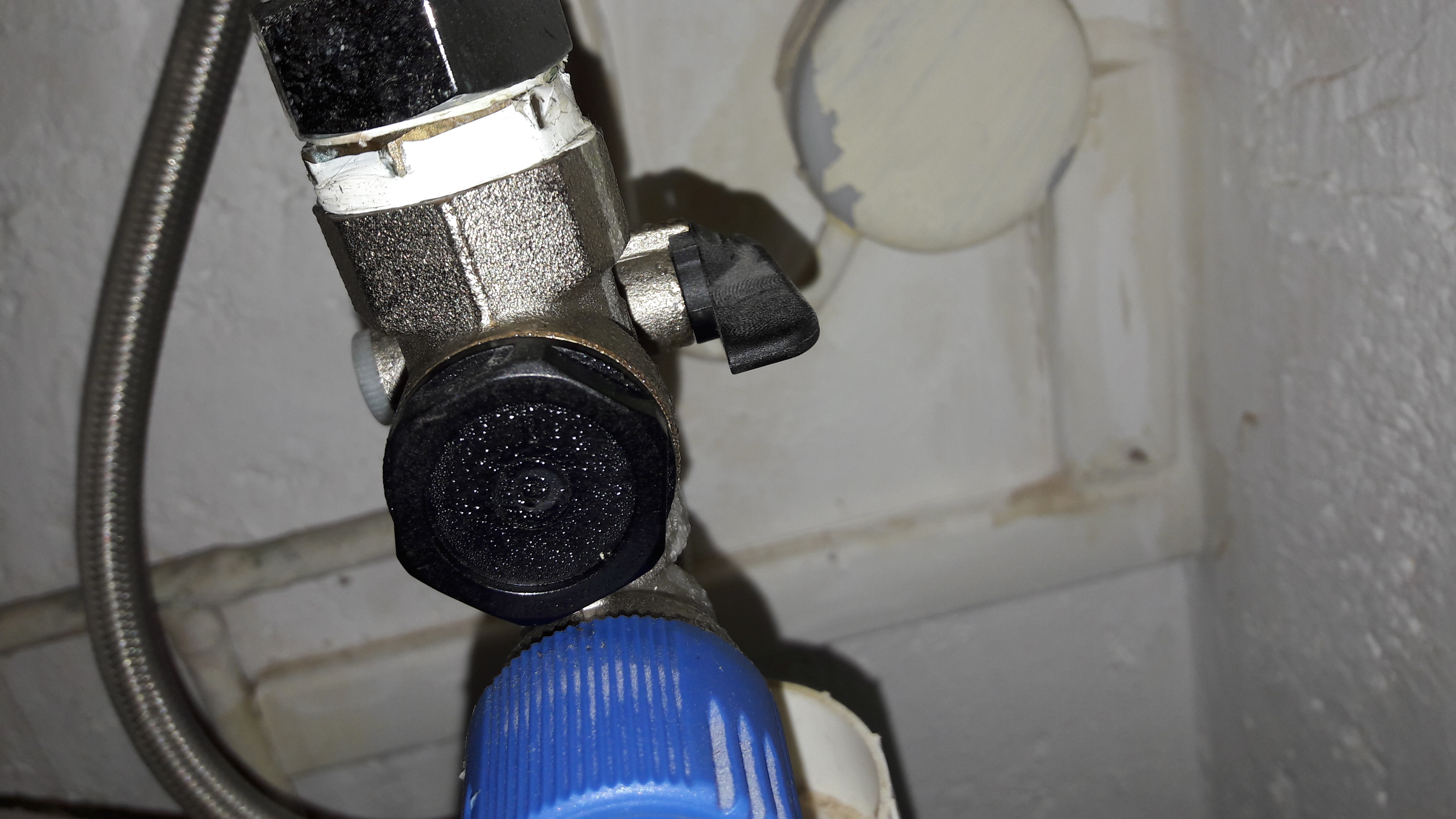

          Pour le groupe de sécurité voici la cause. Pression de service trop élevé, la pose d’un réducteur de pression, en amont du groupe de sécurité est indispensable au bon fonctionnement du groupe, autrement le groupe ne durera pas longtemps.
          Je vous conseille de faire une photo de l’alimentation de votre ballon et de la poster 4MO maxi.
          Essayez aussi de faire une photo des raccordement qui se fendillent, question que l’on voie ce qui se passe.

                fastermax
                  Je vous envoie les deux images. S’il vous plaît si cela ne convient toujours pas ne les supprimez pas, cela charge trop lentement pour les ajouter… (10 secondes pour 2,5 mo ! )

                  • #47082 Répondre
                      Nous n’avons pas l’habitude de supprimer des images voyons.
                      Alors pour en revenir a votre problème.
                      Il faut remplacer votre groupe de sécurité.
                      https://plombiers-reunis.com/misc.php?action=pun_attachment&item=2521&preview
                      Les groupes sont sensibles a une pression trop importante, au dela de 2,5 – 3 bars de pression d’entrée les groupes durent très peut de temps.
                      Il faut ajouter un réducteur de pression, avant le groupe, « a l’emplacement de votre choix » comme le schéma suivant:
                      Pour les peintures qui fissurent.
                      Il n’y a aucun risque d’éclatement ou de fissure c’est juste la peinture (de mauvaise qualité) qui s’écaille.
                      Pour le noirci sur les tuyaux d’évacuation, il s’agit de la saleté qui s’est déposé, puis le champignon pousse, lavez avec de l’eau avec une goutte d’eau de javel et une éponge et ça disparaîtra.
                      Aucun danger que ça explose tant que le groupe fonctionne.

                      • #47090 Répondre
                          Pour limiter le bruit vous pouvez couper l’arrivé d’eau sur le groupe, une petite manette noire sur le coté, vous la tournez vers le bas et ça s’arrête de couler quelques minutes après.
                          Pensez a couper aussi l’alimentation de courant électrique.
