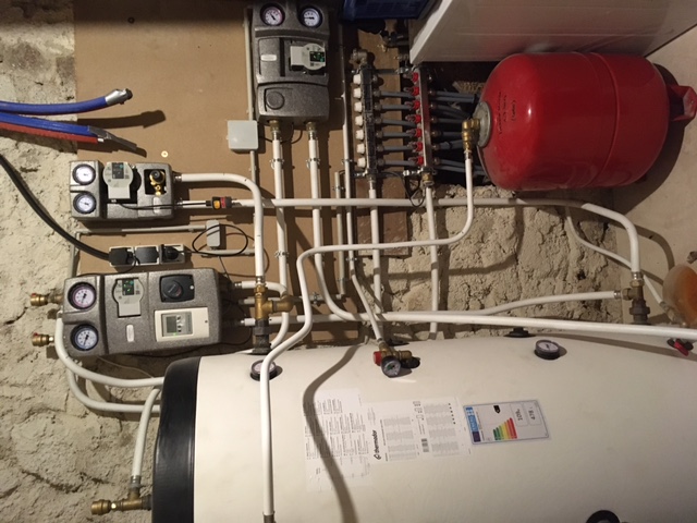

        Suite à l’installation d’un fourneau bouilleur + ballon tampon pour chauffer un plancher chauffant nous rencontrons à notre avis un soucis au niveau du rendu de l’échangeur du fourneau.
        L’installation est équipée d’une cuisinière morvan Puissance nominale bouilleur : 19,70 KW
        Puissance nominale chauffage : 13,80 KW.+ un ballon tampon de 500 Litres + un circuit de chauffage au sol (je joindrais des photos) (+ ultérieurement 4 radiateurs pas encore installés).
        Je m’excuse d’avance pour les termes qui ne seront certainement ni précis ni très clair. Mais je vais essayer.
        Alors, l’eau arrive du fourneau à 60 ° va au ballon tampon puis va au chauffage au sol qui mélange avec de l’eau du bas du ballon pour n’être qu’a par exemple 26°. Température demandée par le programmateur modulus clima.
        Le problème est le suivant, est il normal qu’en demandant une température de 26° au chauffage au sol car les radiateurs ne sont pas en service(heureusement), que nous n’arrivions pas à faire monter le ballon d’eau chaude. Pour que celui-ci monte à 60° en totalité il ne faut pas demandé plus de 24 ° au programmateur et il met environ 6h pour y parvenir.
        Nous avons deux pistes, soit la cuisinière ne développe pas assez de calories pour chauffer les deux éléments car le chauffage au sol représente 65 m² (je ne sais pas combien cela fait de litre d’eau), soit l’échangeur du fourneau est encrassé et ne rend pas les calories.
        Je mets quelques photos pour éclairer mes dire.
        Nous n’avons pas de piste car on consomme une quantité de bois énorme pour n’atteindre que 18 dégrés dans la maison. Mais sans parler de la température d’ambiance nous pensons qu’il n’est pas normal de mettre autant de temps à chauffer le ballon voir même de ne pas y arriver.
        Merci pour vos avis si vous en avez.

                  -j’ai noté sur votre photo ce que j’ai compris de l’installation, dites moi si c’est bien ça.
                  autre question: est ce qu’il y a une vanne entre la soupape et le bouilleur?

                    Je vous remercie pour vos suggestions. Vous avez vu juste concernant le schéma il est tout à fait exacte.

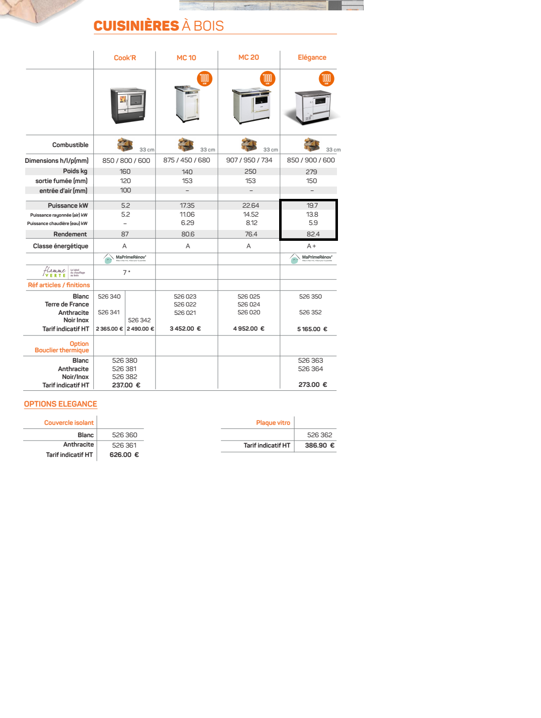

                      D’après les puissances que vous avez données, il s’agit du ELEGANCE de chez MORVAN, j’ai regardé la doc et il apparaît que:
                      19.7 kw c’est la puissance totale (air et eau)
                      13.8 kw c’est la puissance rayonnée dans l’air
                      5.9 kw c’est la puissance dans l’eau
                      donc vous n’avez que 5.9 kw de puissance pour votre chauffage,
                      faites le point avec ceux qui vous ont conseillé et installé une usine à gaz sans carburant, c’est dommage il y en a pour un bon montant.

                        Je pense qu’il y a une erreur au niveau du catalogue car toutes les autres documentations sont inversées.
                        Même la documentation de la cuisinière indique 13,8 kw pour le chauffage et 5.9 kw en rayonnant.

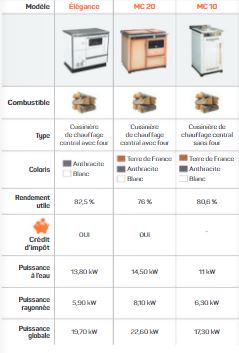

                      • #50679 Répondre
                          un exemple différent

                            Moi aussi j’ai une cuisinière au bois avec bouilleur.
                            La puissance de la chaudière et de 4.7Kw/h
                            la puissance totale chaudière et rayonnante, est elle de 11,2 Kw/h
                            Je ne pense pas que votre cuisinière dégage 13,8Kw/h en eau de chauffage…

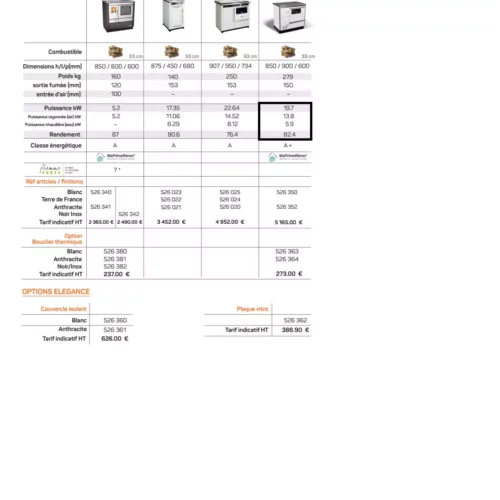

                            Suzane B
                              par exemple

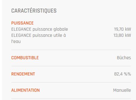

                                Il y a également sur l’affichage sur leur site.
                                Dans un sens si c’était le cas je comprendrais pourquoi rien ne marche mais malheureusement je ne crois pas.
