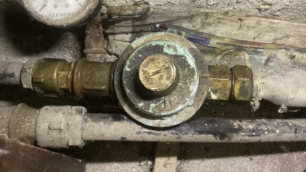

        Je n’ai quasiment plus de pression d’eau dans mon installation, je m’apprête à changer le régulateur de pression situé sur l’arrivée principale, je ne comprends pas bien ce qui est fixe et ce qui peut tourner sur le côté gauche de la pièce , tout semble fixe, si vous savez m’expliquer la méthode pour le dé montage j’en serai ravi

          EN regardant ton image de droite a gauche, on trouve un tuyau en plomb juste avant ton réducteur, le premier écrou de droite a gauche est donc mobile, il doit normalement tourner dans le sens anti-horaire « vue depuis la droite ».
          Ensuite, a l’autre bout sur le dernier raccord il semble que le tuyau soit en polyéthylène, c’est le seul raccord démontable que tu trouveras apres le réducteur, tout le reste n’est pas démontable sur place.
          Le dernier raccord a gauche se démonte dans la sens horaire, vue de droite a gauche.
          Pour dévisser il faut utiliser deux pinces, une pour faire tourner e la seconde pour stabiliser en contre-force le partie que doit rester stable.

            Merci pour ce retour, j’arrive à dévisser l’écrou le + à gauche mais ensuite rien ne bouge, cet écrou semble juste serrer le tuyau PER ? Je peux le déboîter ?
