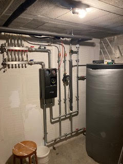

        Bonjour, j’aimerai votre avis sur le meilleur isolant thermique à installer sur de l’électrozingué diamètre 28mm. j’ai 10m dans une pièce non chauffée (garage), entre ma production d’eau chaude et mon Ballon tampon je pense avoir pas mal de perte d’énergie.
        De plus j’aimerais vos avis sur l’installation sur comment isoler au mieux :
        1) un Ballon d’eau chaude sanitaire électrique de 200l qui n’est pas isolé uniquement par sa cuve en métal.
        2) un ballon tampon de 500l qui comporte déjà une isolation 10cm de mousse PU STD. Je pensais rajouter une sorte de couverture de survie entre le ballon et la couverture isolante pour renvoyer les rayons dans le ballon.
        D’avance merci pour vos retours la communauté :)
      • #61435 Répondre
          Alors pour les tuyaux vous pouvez prendre de l’armaflex, prenez le plus epais car il est plus efficace.
          Pour les ballons, il existe des kits complets pour cet effet, mieux c’est isolé et plus les déperditions sont limités.
