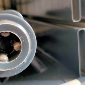

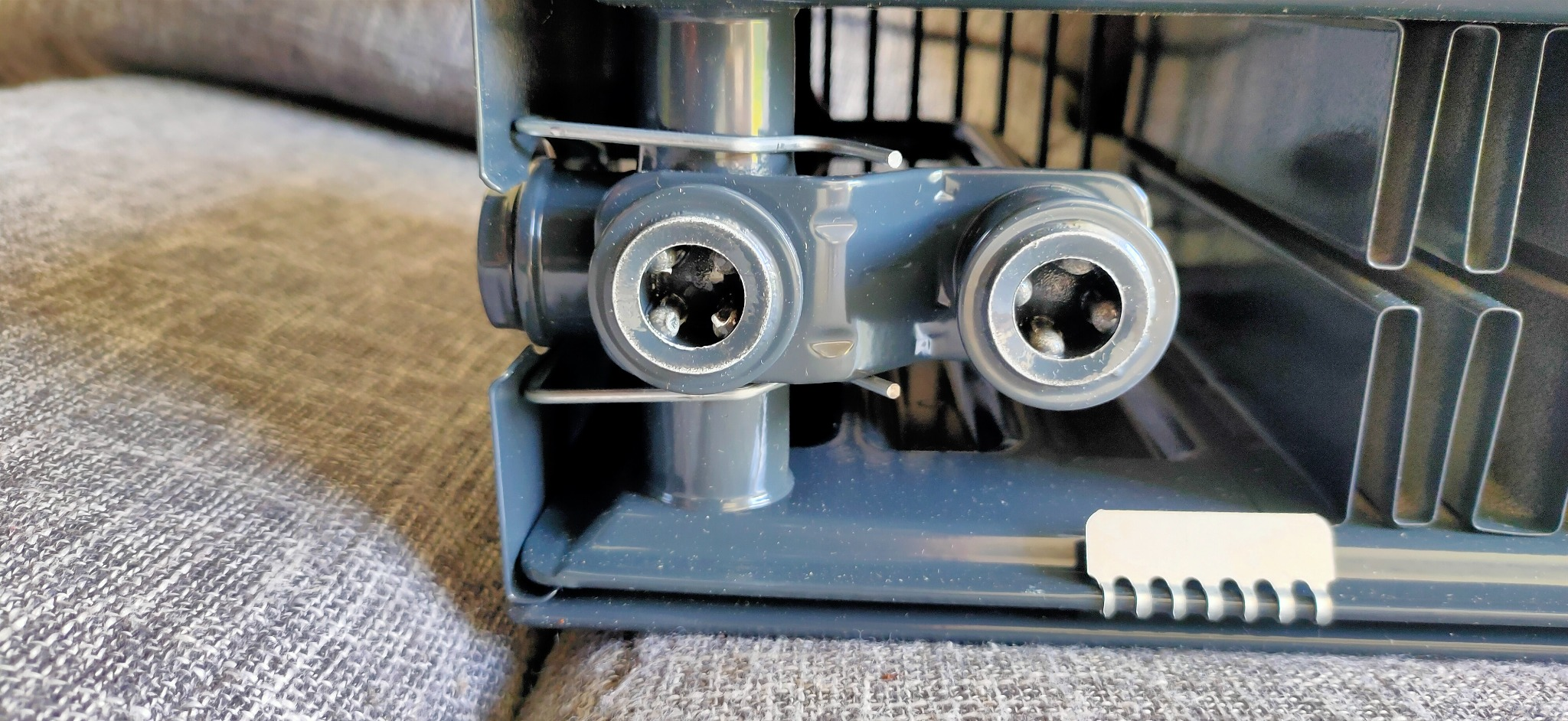

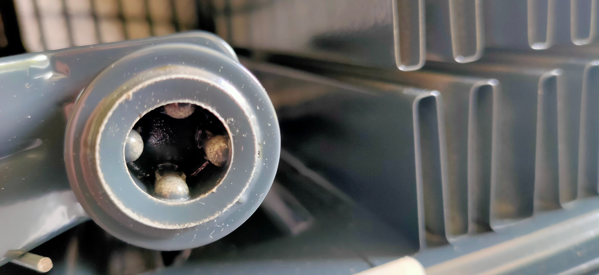

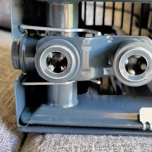

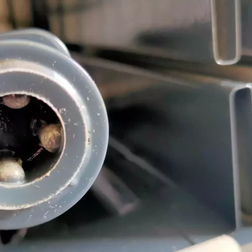

        J’ai reçu aujourd’hui un radiateur avec alimentation par le bas en bitube. J’ai ce genre « d’orifice » (voir photos), est ce que c’est juste des bouchons à dévisser ?
        Dans la doc, il est marqué « 6 raccordements dont 4 x G ½” latéraux et 2 x G ½” en bas – 50 mm » donc, je me dis que c’est bien à dévisser, mais avant de forcer, je préfère demander.

          Oui ce sont des bouchons en plastique qui sont dévissables avec un gros tournevis plat ou petit ciseau a bois .
          Il existe aussi de vannes H a visser directement dans ces orifices pour une alimentation par la bas.
          Attention il y a un sens pour l’arrivée et le retour.
