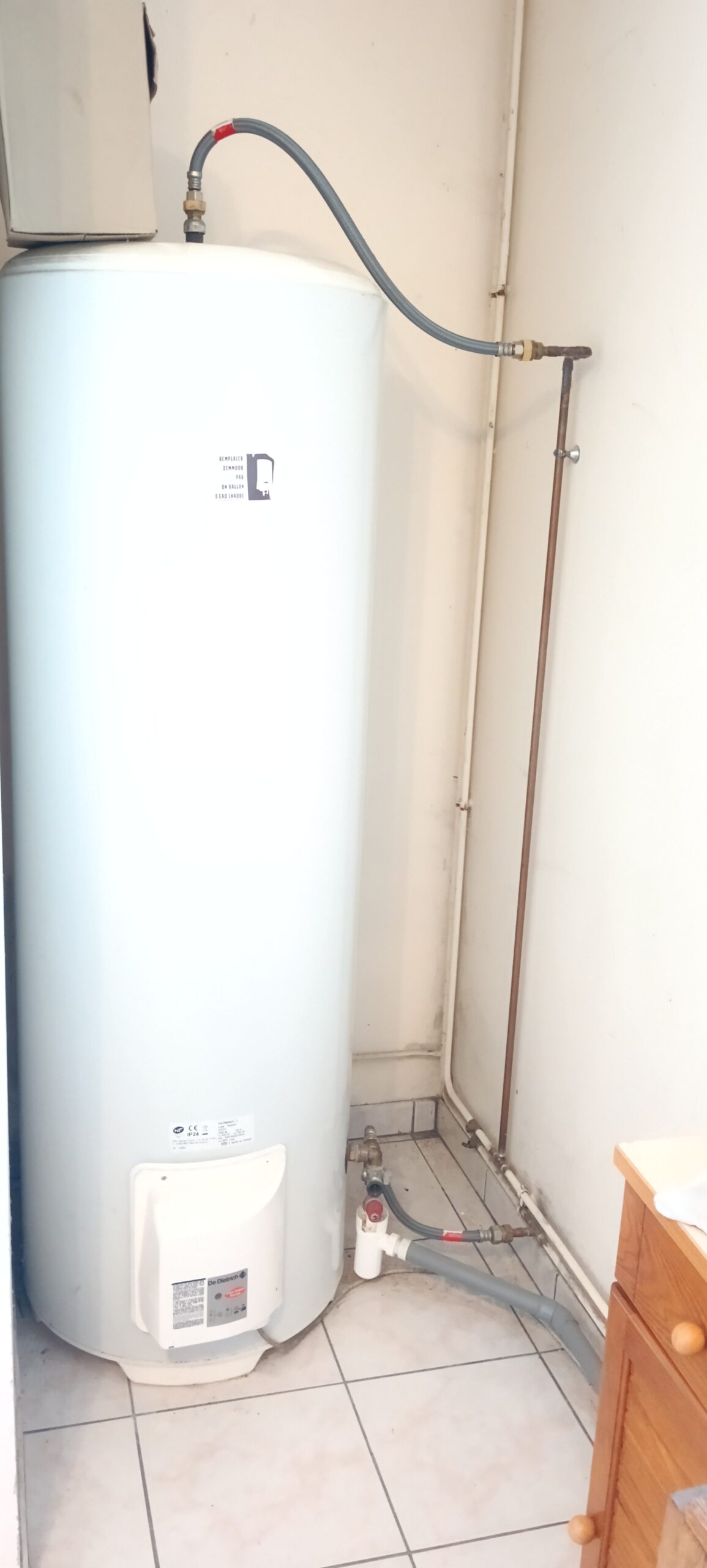

        J’ai remplacé un ballon chauffe-eau électrique de 200L par un modèle plus grand (300L), tout se passait bien, sauf qu’au bout de quelques mois la pression a commencé à diminuer dans la salle de bain (eau chaude et eau froide).
        Je précise que la salle de bain est alimentée en eau froide isolément des autres pièces (il y a une alim eau froide pour la salle de bain et une autre alim pour la cuisine+buanderie, la séparation se fait juste après le compteur).
        La pression d’eau froide est bonne dans la cuisine+buanderie, et la pression d’eau chaude est faible.
        J’ai testé de purger l’arrivée d’eau froide de la salle de bain + la partie supérieure du chauffe-eau (à hauteur de canne), quand j’ai remis en eau, pendant le remplissage il y avait de la pression au lavabo autant sur EC que EF, donc la tuyauterie ne semble pas obstruée, mais une fois que le chauffe eau était rempli la pression a recommencé à chuter (eau chaude et froide).
        C’est quand le chauffe-eau est plein que la pression chute.
        Pourquoi, et surtout pourquoi cela impacte aussi la pression de l’eau froide ? Est ce qu’il peut y avoir une dépression ?

            Le problème est que c’est aussi l’eau froide de la salle de bain qui a une perte de pression constante, pas seulement l’eau chaude. Et même quand aucun autre robinet n’est ouvert. Sachant que le chauffe eau est installé dans la salle de bains, il y a peu de course.
            L’eau froide de la salle de bain est alimentée par un tuyau qui alimente aussi un évier dans la chaufferie en amont de l’installation. Cet évier a une pression eau froide correcte.
            La pression d’eau froide est constamment plus faible dans la salle de bain que dans la chaufferie alors qu’elle est alimentée par le même tuyau.
            Au compteur, il y a un réducteur de pression. Au chauffe eau, il y a un filtre à tamis situé juste avant le groupe de sécurité.
            Quand je vidange le tuyau d’eau froide de la salle de bain, et que je remet en eau, il y a de la pression au lavabo (eau chaude ET eau froide), mais celle ci chute lorsque le chauffe eau finit son remplissage. C’est pourquoi je me dis que c’est lié au chauffe eau.
            Je pourrais comprendre qu’il y ait une faible pression d’eau chaude, mais je ne comprends pas pourquoi ça touche aussi l’eau froide alors qu’il n’y a pas d’autre robinet ouvert. De plus, l’installation a fonctionné correctement pendant environ 1 an avant de perdre de la pression a la salle de bains.
