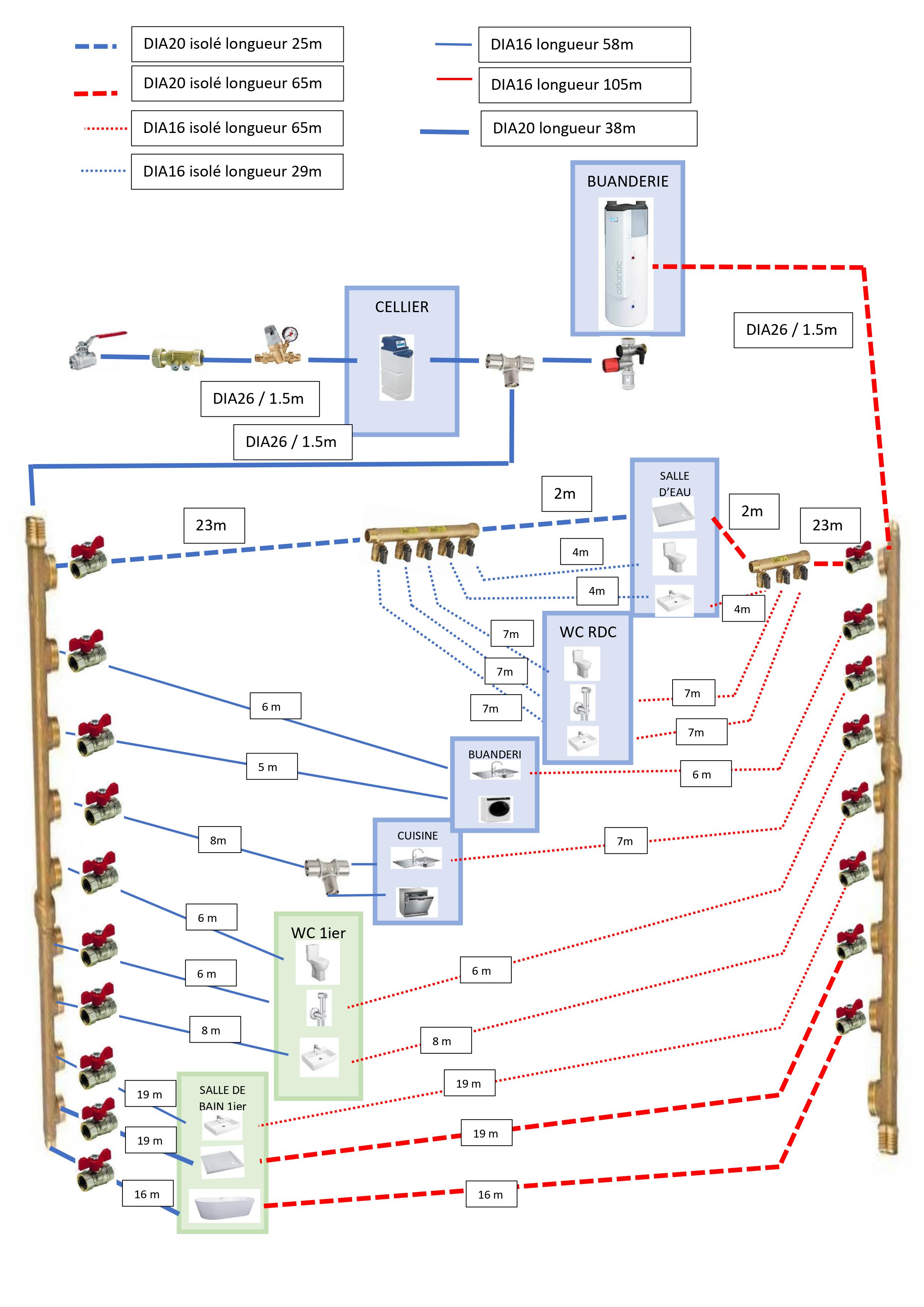

          J’ai réalisé le schéma de principe d’un circuit de plomberie mutlicouche pour notre maison. Pouvez-vous svp me donner vos avis.

              ça me parait bon,
              il y a aussi plein d’exemples disponibles sur ce forum
              mais de base si on peut éviter d’alimenter une nourrice depuis une autre nourrice c’est mieux, on met un té sur l’alimentation avant la nourrice.

                  Bonjour, j’arrive peut-être un peu tard mais je donne mon avis.
                  Je ne comprends pas les 2 petites sous nourrices, vous alimentez la douche direct en sortie de nourrice ?
                  Je trouve étonnant que les dites sous-nourrices alimentent des pièces différentes, pour moi ça compromets un peu la rigueur de votre zonage.
                  plan sans nourrices
                  Personnellement je pense que je ferais plus simple en distribuant directement de vos nourrices principales à vannes (excellent) en réservant une sortie à vanne par pièce. (on coupe toute la salle d’eau, ou tout le WC RDC ect..). On voit que c’est très réflechi mais on perd un peu en simplicité IMHO.
                  Et en supprimant les sous nourrices du coup. On aura déjà des possibilités de coupure suffisamment précises.
                  Je pense qu’il est inutile de préciser qu’il sera aisé de garder l’intelligence de votre distribution et des choix de sections en utilisant des tés réduits ect..
