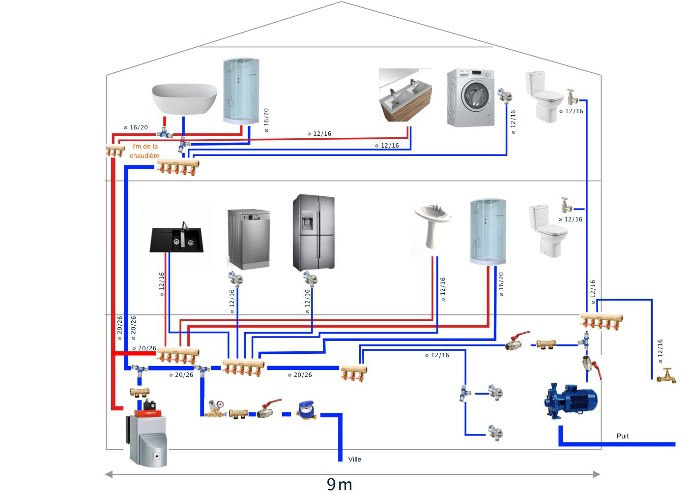

        Je refais la plomberie chez moi et je cherche un avis sur mon plan, pour être sûr qu’il ne manque rien.
        J’ai plusieurs interrogations:
        – est-ce que le diamètre 20/26 est suffisant pour alimenter les nourrices ?
        – Est-ce que je peux mettre des nourrices 3/4″ – départ 1/2″ partout, même pour les tuyaux de diam 12/16
        – La baignoire et douche au 2ème sont côte à côte, peu de chance que ça serve en même temps. Je peux les alimenter sur le même tuyau avec un tés ?
        – Est-ce que c’est cohérent en terme d’économie d’eau chaude ?
        – est-ce qu’il faut isoler les tuyaux de multicouche chaud dans les cloisons et le sous sol ?
        Je suis preneur de toutes remarques sinon !
        Merci d’avance !
        Ben

          Moi je ferais la sortie d’eau chaude en 16/20
          Vous pouvez utiliser la nourrice 3/4 →15/21
          pour la baignoire et douche, je ferais une ligne séparé.
          Pas de contre indication a surdimensionner l’eau froide, mais ne jamais surdimensionner l’eau chaude.
          Pour l’isolation de l’eau chaude, si vous pouvez c’est mieux.
