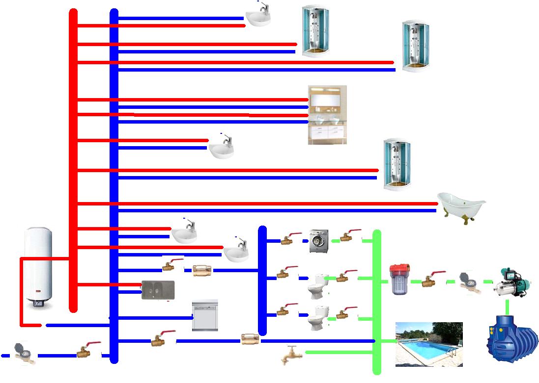

        Je suis entrain de construire ma maison et j’ai besoin de votre avis sur le plan de ma plomberie.
        Qu’en pensez vous ?
        Merci d’avance

          Quelques petites corrections a apporter et c’est parti.
          Juste après votre compteur manque le clapet anti-pollution.
          Le réducteur de pression n’est pas obligatoire mais, je vous conseille de l’installer car il vous sera utile pour le fonctionnement automatique de l’eau de récupération.
          Le ballon d’eau chaude doit être alimenté depuis le bout de la nourrice ou avec un té sur l’arrivé d’eau, ne jamais alimenter un cumulus depuis une sortie de nourrice normale.
          Les vasques peuvent si vous le désirez….. être alimentés avec une seule ligne puis avec un té au bout.
          La nourrice d’eau potable qui alimente les deux wc et la machine a laver est inutile, il suffit d’alimenter la nourrice eau de pluie avec une ligne d’eau potable protégé par dis-connecteur, et non clapet anti-retour ou pollution comme vous avez dessiné.
          Pour le fonctionnement automatique, il vous suffit de régler votre suppresseur a une pression supérieure a celle de l’eau potable, et voila .
          Une fois que la cube soit vide, la sécurité manque d’eau du sur-presseur coupe celui-ci et l’eau de ville prends le relais.

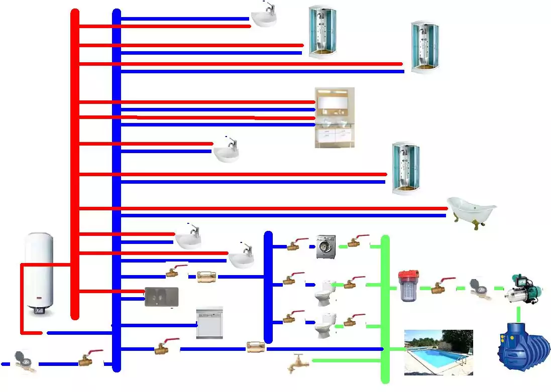

          Voici une image avec le schéma correct:
          Attention a ne pas faire n’importe quoi sur la protection entre les deux installations, le disconnecteur est vraiment indispensable car il s’agit d’eau différentes, dont une non potable.

            Merci pour tes remarques. je ne pense pas utiliser la méthode automatique, par contre je vais utiliser un T pour les vasques, déplacer le ballon. Pour la nourrice d’eau potable qui alimente les deux wc et la machine a laver, je l’ai positionnée pour pouvoir utiliser l’eau potable que sur un seul des éléments si je change d’avis.
            Un clapé anti retour ne suffit il pas, faut il vraiment un disconnecteur ?

              Normalement le disconnecteur est obligatoire, il en existe de petite taille.
              Cepandant vous êtes chez vous et personne ne peut vous obliger a l’installer, donc cette décision vous appartient.
              Dans le cas ou l’installation est réalisé par un pro, il est obligé de l’installer, autrement il engage sa responsabilité.
