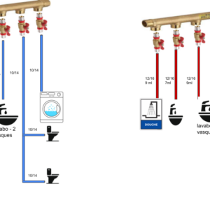

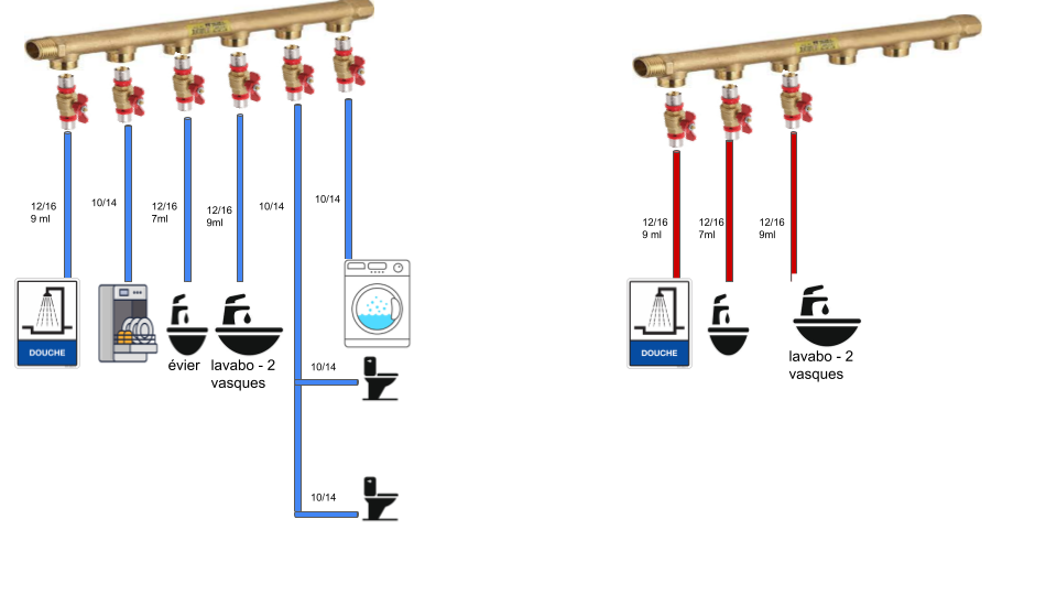

Dans la cadre d’une rénovation d’une ancienne maison qui m’impose certaines contraintes techniques, je souhaiterai avoir votre avis sur mon schéma de distribution après nourrices d’EFS/ECS (le ballon d’ECS est placé juste à côté des nourrices – il n’y a pas de longueur supplémentaire), le schéma n’est pas à l’échelle mais j’ai indiqué les mètres linéaires lorsqu’il y a de l’eau chaude. Je sais que les distances commencent à être longues mais c’est un point sur lequel je ne peux malheureusement pas faire grand chose..
Mes interrogations portent avant tout sur les diamètres choisis et sur le fait d’utiliser un seul tuyau pour alimenter les deux WC. C’est plus pratique pour moi de faire ainsi, d’autant plus que ce tuyau sera en apparent sauf au passage du plancher.
Par ailleurs, dans le cadre de cette rénovation je refais une dalle au RDC (maison ancienne posée sur terre battue), j’en profite donc pour faire passer les tuyaux dans le hérisson ventilée de cailloux. Quelle type de gaine et diamètre me conseillez vous pour faire passer les tuyaux ? en fait ma question est surtout, est-ce qu’il est nécessaire de prendre une gaine largement supérieur au dimaètre du multicouche, ou cela ne change rien ? je pensais partir sur des gaines diamètre 25 pour du diamètre 16 multicouche.
Merci par avance,
AnonymeBonjour.
Cette question a été abordé des dizaines de fois dans les différents sujets du forum.
Il n’y a pas de 10/14,
Vous utilisez du 16/20 pour la distribution, pour le ballon d’eau chaude, et pour alimenter douches et baignoires, et du 12/16 pour touts les autres appareils si vous alimentez plus d’un point d’eau qui seront utilisés en simultanée vous remplacer le 12/16 par du 16/20.
