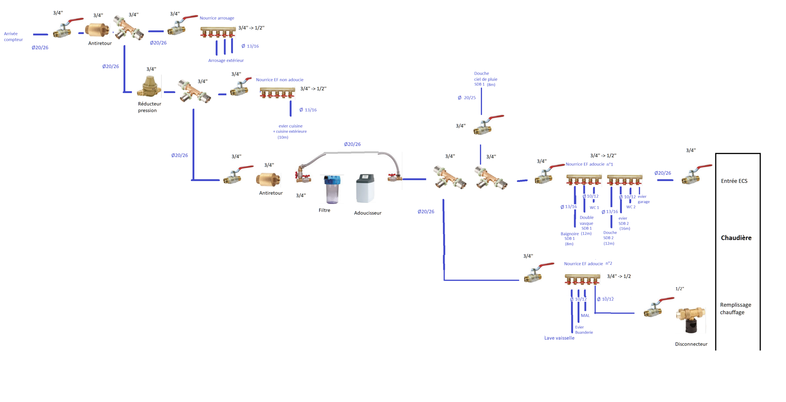

        Je souhaiterais installer un adoucisseur et en profiter pour refaire le circuit de distribution eau froide tout en conservant des départs en eau non adoucie (évier cuisine et arrosage).
        En amont des nourrices : multicouche / en aval : PER.
        Ci-dessous un schéma pour vos avis éclairés et quelques questions :
        – pour les robinets arrosage extérieurs : faut il les prendre avant ou après le réducteur de pression ?
        – éternelle question des diamètres :
        Alimentation des nourrices en MC 20/26 ok ?
        Alimentation d’une douche « ciel de pluie » en PER 16/20 ou en PER 20/25 ? (~8m de distance depuis la nourrice)
        Merci d’avance !

            Le réducteur de pression est un organe obligatoire dans les installations en tuyaux synthétiques.
            Le réducteur de pression, se choisie en fonction de la pression désiré mais aussi du débit, il est clair qu’un réducteur prévu pour les chauffe-eau électriques n’est pas assez important pour alimenter toute une maison et plus particulièrement plusieurs douches en simultané.
            Les robinets extérieurs, s’installent normalement aussi après le réducteur, biens que souvent on conseille de les alimenter avant le réducteur car il faut de la pression pour arroser et tout le reste, d’un autre coté les robinets de puisage risquent d’absorver la major partie du débit si le réducteur ne fourni pas assez.
            En règle generale on installe du 16/20 pour les distributions et du 13/16 entre les nourrices et chaque appareil de type standard.
            Si vous avez du de douches de plafond et des options qui consomment plus que 12L/minute il faut augmenter des diamètres, bien souvent la meilleure solution est de voir les préconisations du matériel.
            Pouvez vous nous dire a quoi servent les deux clapet anti-retour sur l’arrivée et juste avant l’adoucisseur.
            Je trouve que vous pouvez assainir en supprimant plein de choses superflues qui ne serviront pas.
            Pourquoi alimenter une douche avec du 20/25 qui represente un débit plus important que l’arrivée qui est aussi en 20mm interne mais multicouche.
            Avec quel diamètre d’eau chaude envisagez vous d’alimenter votre douche de plafond? Je pense qu’il y a une légère incohérence sur ce point.

              Le réducteur de pression est existant, la pression est réglée à 3bar en sortie.
              Pour les robinets jardin, il pourra y avoir en effet arrosage, karcher, brumisateur, douche de bord de piscine…. Après je ne connais pas la pression avant réducteur. Mais s’il y a un risque que les raccords MC/PER ne tiennent pas la pression « non réduite », je ferai les départs après le réducteur sur la nourrice « non adoucie ».
              Certains PER sont déjà existants. La maison a 20 ans et elle avait été tirée en PER 10/12 pour les éviers de SDB/WC/MAL et 13/16 pour la baignoire et le l’évier de la cuisine.
              Nous n’avons pas de problème de débit sur les éviers de SDB et WC donc je pensais mettre en 10/12 pour les petits équipements que je dois refaire (évier SDB) et en 13/16 pour baignoire/douche classique et évier cuisine. Peut être aussi en 13/16 pour la double vasque du coup ?
              Pour la douche ciel de pluie, le matériel n’est pas encore choisi mais la plupart semblent en effet au dessus de 18L/minute (voire 20 ou 24L !). Par contre les raccords semblent rester en 15/21, du coup en effet y a t’il un intérêt à amener un PER 20/25 ? Un 16/20 serait suffisant ?
              Pour l’eau chaude, je ne l’ai pas représenté mais tous les diamètres seraient identiques au réseau eau froide. La chaudière actuelle est une chaudière gaz avec ECS intégré (130L). A priori pas de problème de débit de ce côté.
              Pour les clapets anti-retour:
              – sur l’arrivée : je croyais que c’était obligatoire pour séparer la maison du réseau de distribution ? actuellement il n’y en a pas; si ce n’est pas obligatoire je n’en mets pas.
              – avant l’adoucisseur : pour ne pas « polluer » l’eau froide non adoucie « potable » avec un retour éventuel de l’eau adoucie.
              Si vous voyez comment faire plus simple, je suis preneur de vos conseils bien sûr :)
              Merci pour tout !
