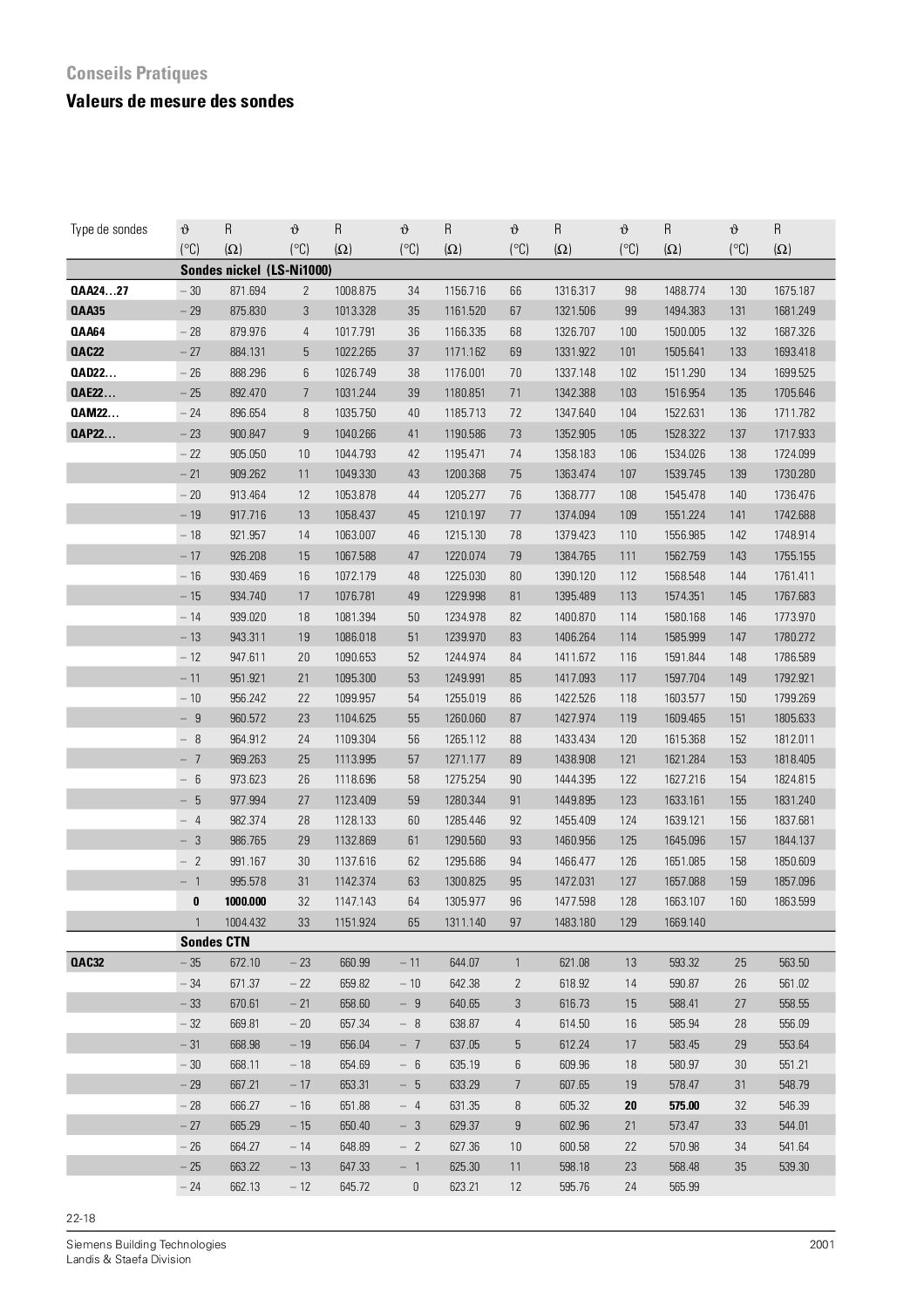

        Mesure sonde ext : 575 kohms correspondant à 10,5 dég, ok valeur selon tableau.

          En relisant mon message j’ai trouvé bizarre la correspondance T°, résistance de la sonde QAC31, j’ai donc refait la mesure : 594ohms pour 12°. C’est donc bon quand même. J’ai dû me tromper dans mon message.

              Etes vous sur des valeurs de la sonde, comment savez vous que la sonde doit avoir telle valeur a tel température, les sonde ne sont pas toutes identiques.
              Pouvez vous vérifier que la sonde envois les bonnes valeurs.

                Merci beaucoup pour votre réponse. J’ai trouvé un tableau de correspondance, il est en pièce jointe ci-dessous. La sonde ext installée est une QAC31, j’ai vu que la QAC32 était équivalente. J’ai donc fait 2 mesures à l’ohmmètre en mettant un thermomètre à mercure à coté de la même sonde, j’ai donc vu que les valeurs Résistance et T° correspondaient. Cependant je n’ai fait que 2 mesures, 10° et 7°, ce n’est probablement pas suffisant. je pense que pour avoir de bons résultats, il faudrait au moins faire toute la gamme de mesure entre 0 et 15°. Néanmoins j’ai débranché la sonde ext et fait un réglage de la T° chauffage radiateur (potar en façade chaudière) à 35°. Je n’ai plus les cycles incessants d’arrêt et coupure anormale du bruleur comme décrit précédemment, on dirait que ça va beaucoup mieux. Par contre j’ai quelques interrogations :

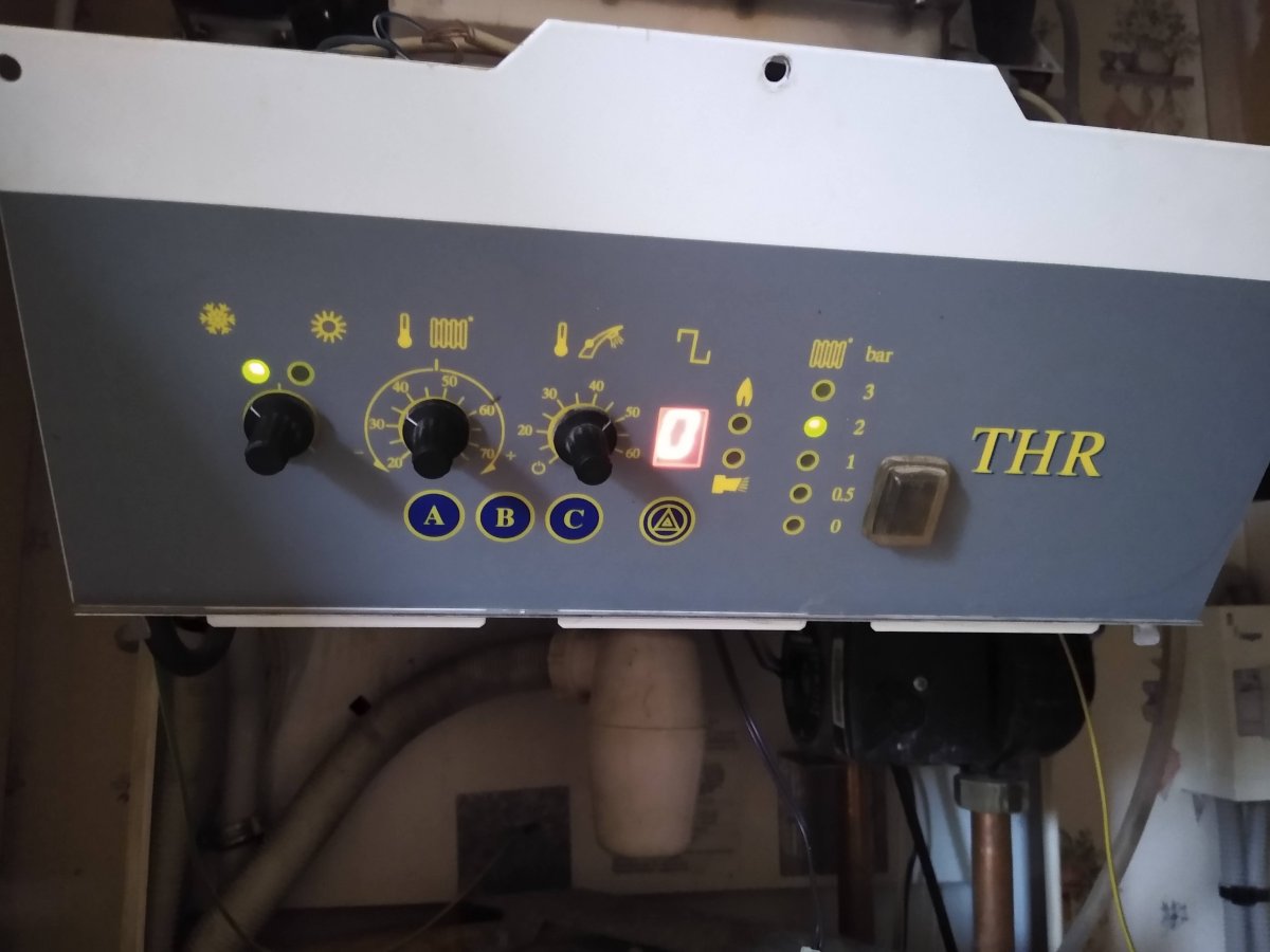

                1) A quelle température doit on régler le chauffage radiateur (Avant dernier potar de gauche sur la photo en PJ), j’ai mis 35° en essayant de trouver un fonctionnement plutôt correct du bruleur accordé avec le réglage du thermostat d’ambiance (19°). Le réglage chauffage radiateur est accessible au potar façade chaudière parce que j’ai débranché la sonde ext, sinon il ne l’est pas. Il ne l’est pas non plus au thermostat d’ambiance QAA70, seule la T° ballon est réglable au QAA70 ou au potar façade chaudière si pas de QAA70. La température ballon est réglée à 48°.

                panneau-reglage
                Pour l’instant, je laisse le système se stabiliser. La T° ext se trouve actuellement entre 3 et 9°. Je mets en PJ, 2 fichiers dont un de la façade du tableau de réglage avec les réglages actuels. Merci encore pour votre aide , n’hésitez pas à m’aiguiller sur ce qui vous semble nécessaire. Très bonne journée.
