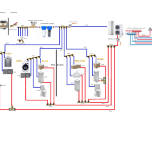

        Voici un plan de mon installation de plomberie.
        Pourriez vous s’il vous plait me dire s’il comporte des erreurs?
        Les diamètres des nourrices et tuyaux sont ils corrects pour avoir un grand débit dans les douches et baignoires?
        Merci d’avance

          Pour ce qui se fait généralement en diamètres est disponible ici: Les diamètres, les filetages et la table de conversion
          Vous aurez toujours une baisse de débit lorsque que vous ouvrirez plusieurs points en simultanée.
          Vous pouvez cependant limiter cette baisse de charge en utilisant des composants de haute qualité, par exemple un réducteur de pression a haut débit,
          Les filtres coupent beaucoup de débit aussi.
          Faites une installation sans avoir recours a des nourrices secondaires et en surdimensionnant des diamètres d’une taille par rapport aux diamètre normaux.
          concernant les gros débit, les dernières règlementations limitent les débit des douches a 6 litres minute (3.5 litres aux EUA)…

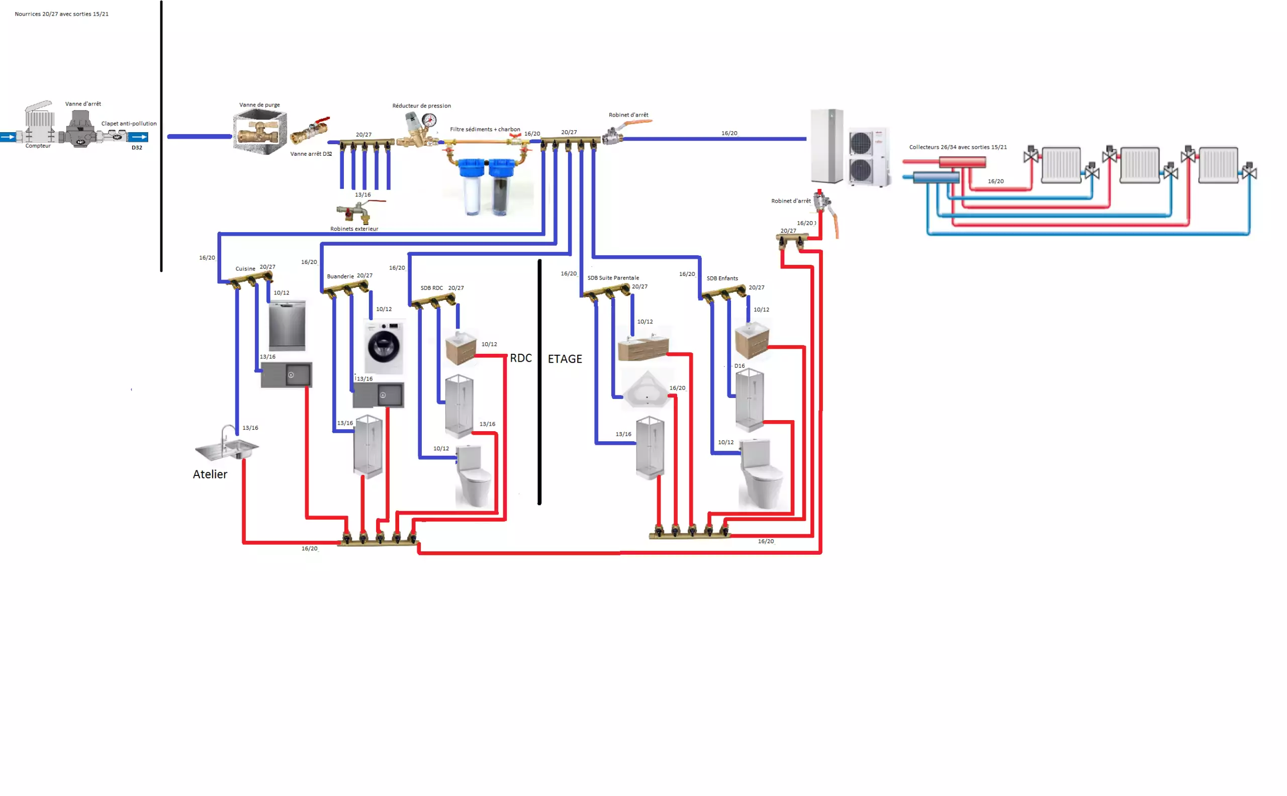

          Maxime44
            OK merci pour toutes ces info.
            En remplaçant les nourrices primaires par du 26/34 ça serait mieux.
            Des nourrices primaires aux nourrice secondaire j’ai remplacé par du tube 20/25
            Au départ de l’installation faut’il allez en PER 26/32 jusqu’au chauffe eau ou le 20/25 suffit?
            merci d’avance
          • #53163 Répondre
            Maxime44
              J’ai modifié le schéma en conséquence et ai mis un max de choses en 13/16 pour simplifier.
              Est ce que le schéma vous parait cohérent?
              Merci d’avance

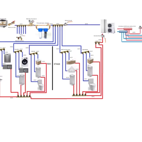

            • #53164 Répondre
              Maxime44
                Merci d’avance
              • #53165 Répondre
                Maxime44
                  Si quelqu’un pouvait me dire si c’est correct ça m’aiderai beaucoup…
                • #53166 Répondre
                    Pourquoi utilisez vous des tuyaux de 20/25 pour l’alimentation des nourrices.
                    Avez vous imaginé le nombre de litres d’eau que vous perdre et le temps que vous allez attendre l’eau chaude sur les lignes de grande longueur.
                    Mis a part ces détails tout semble en ordre
                  • #53167 Répondre
                    Maxime44
                      Merci pour ce retour, j’ai changé le tuyau d’alimentation des nourrices en 16/20.
                      En revanche j’ai laissé l’arrivé et la sortie du chauffe eau en 20/25. Est ce correct?
